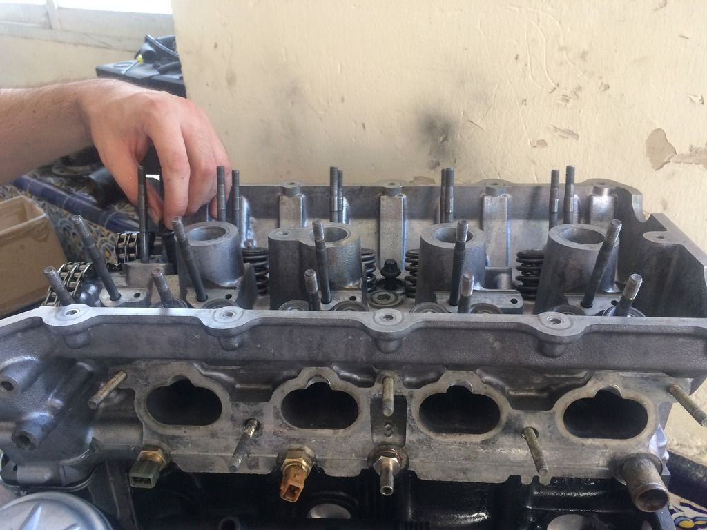

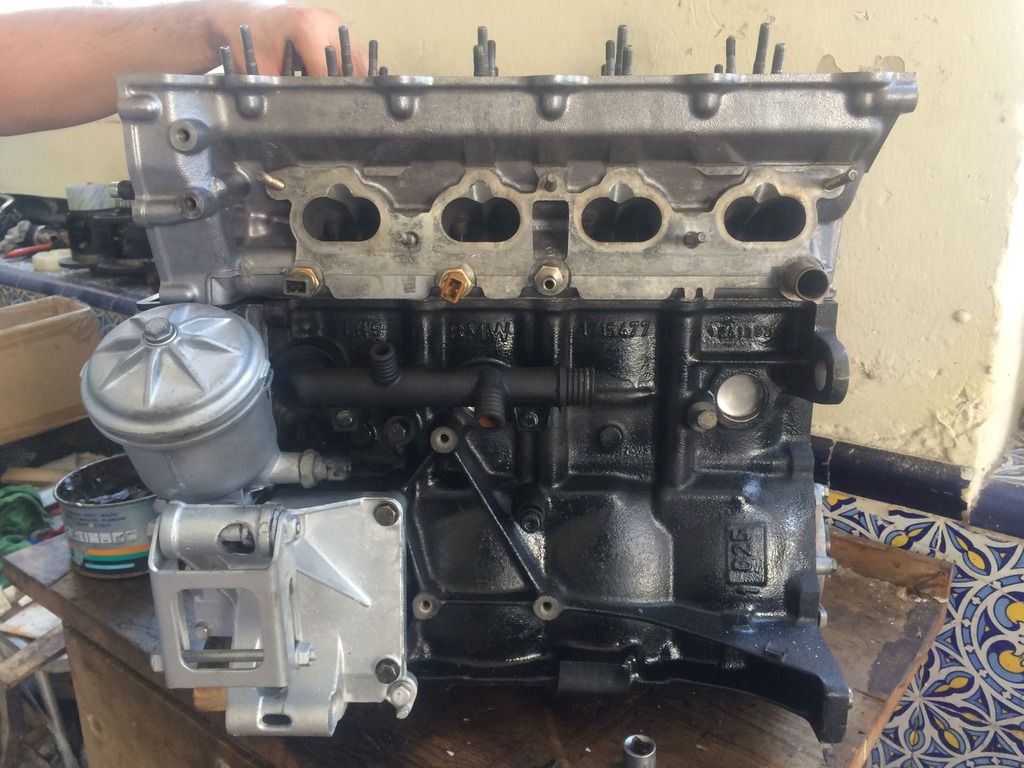

Y el rebaje ese en el conducto de escape para que es?
Ese rebaje es en la admision donde asoman los inyectores y mejora la inyeccion de combustible ademas hay un rebaje dentro que no se ve en las fotos en el conducto de admision de la culata que aumenta el flujo, todo se ha medido con un flujometro el objetivo es mejorar la admision tanto de combustible como de aire

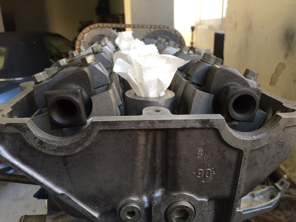

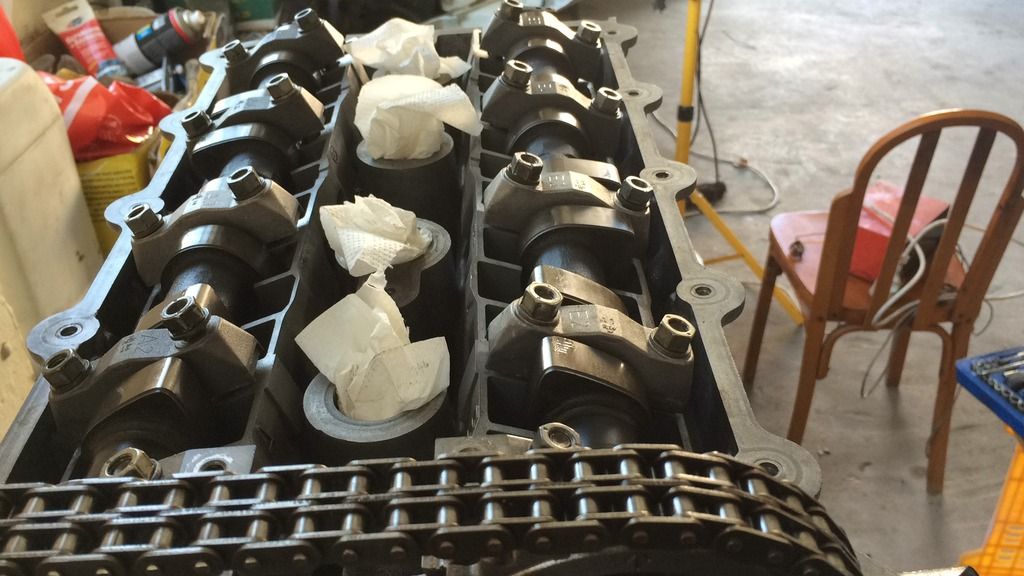

Avanzando....
Montando los nuevos tornillos y apriete a 32 N/m + 90^ + 90^
Esto ya se va pareciendo a un motor
Ahora no me gusta el estado del patin derecho y voy quitar la tapa del carter de distribucion para sustituirlo en real oem sale por unos 60 euros y no vale la pena arriesgarse
En cuanto reciba el patin a calar la distribución y seguir con las piezas perifericas

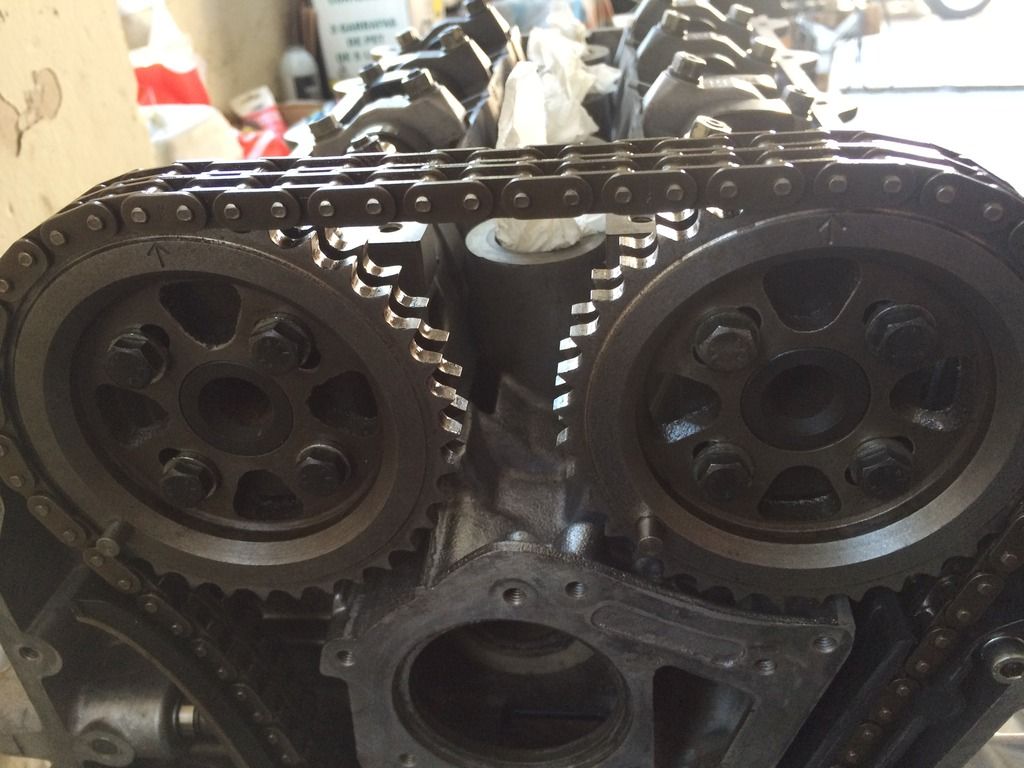

Son los misterios de BMW..... la pieza descatalogada tenia un precio te ofrecen una como sustituta y vale tres veces mas, la descatalogada era metalica con el riel del patín en plastico y la nueva es toda de plastico.
la put*da es que no existe esa pieza fuera de BMW.....

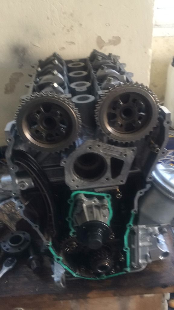

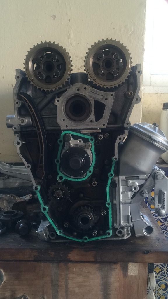

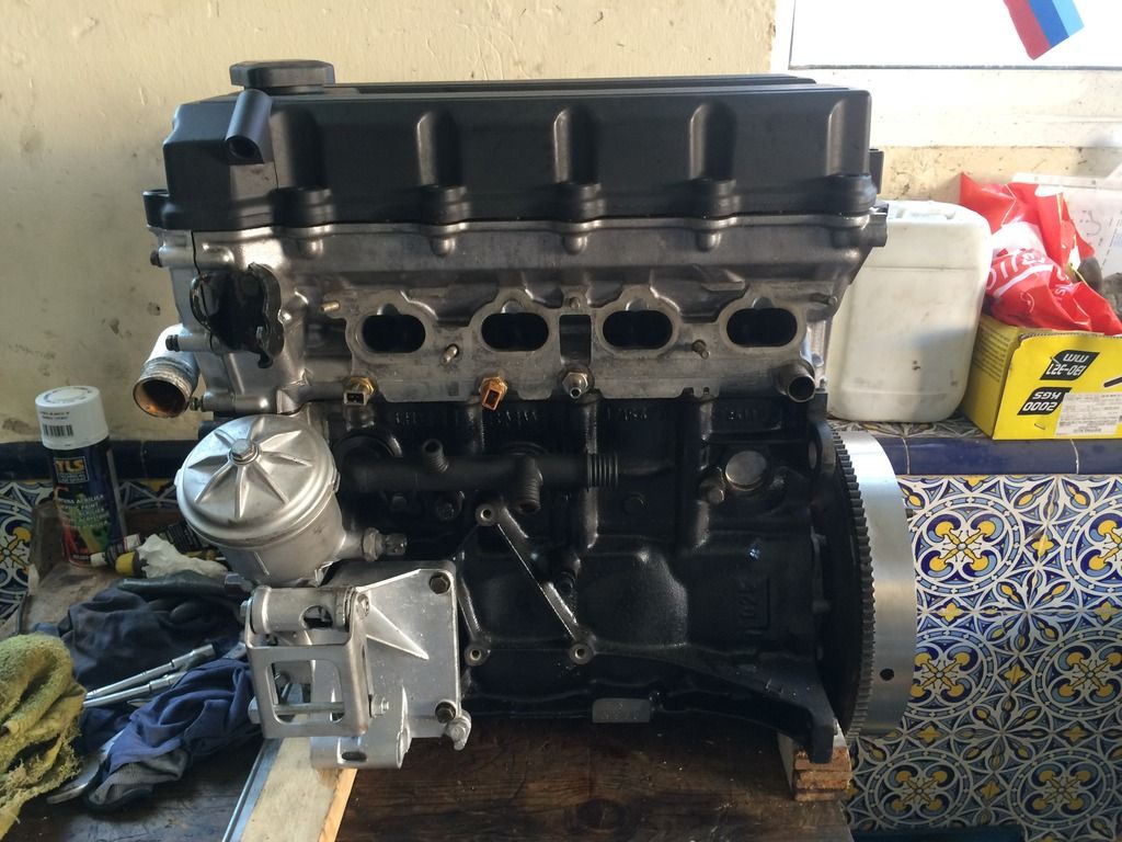

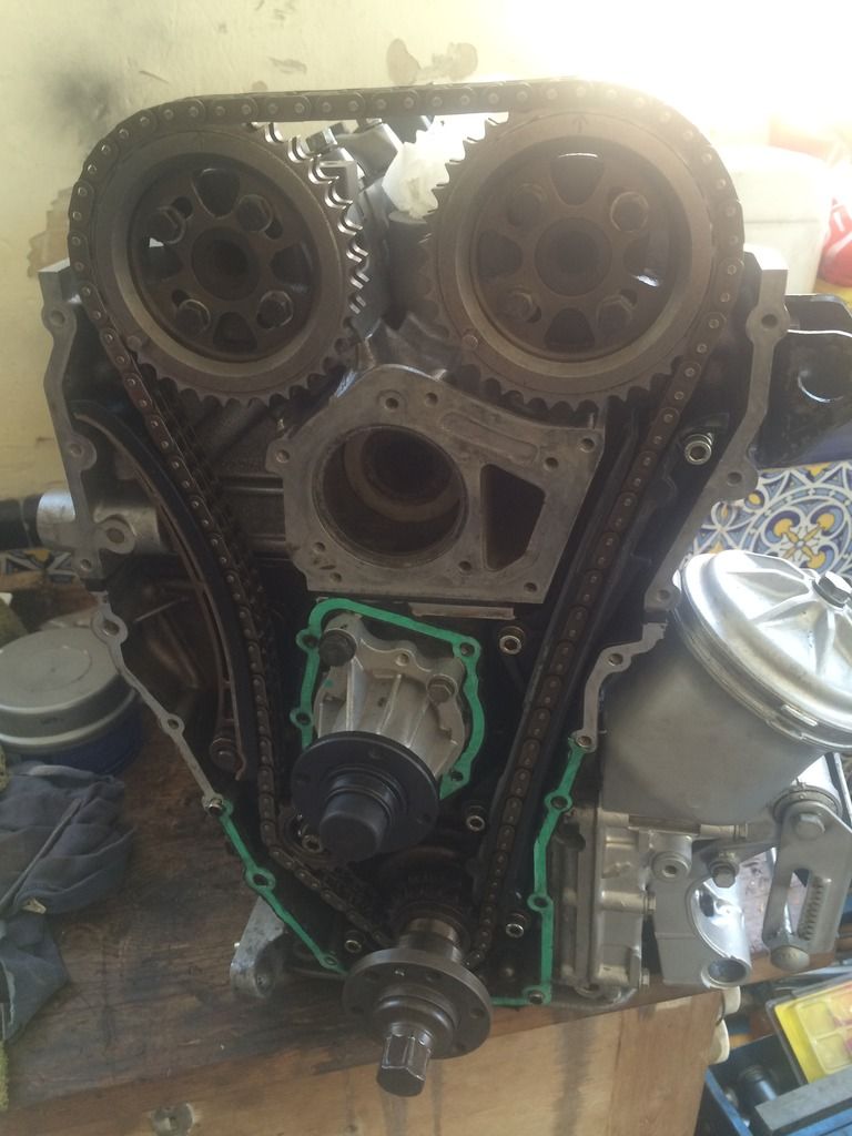

Monto el patin :
Calando la distribucion: HAGO LOS PRIMEROS GIROS DEL MOTOR Y TODO AJUSTA !!!! NO HAY RUIDOS EXTRAÑOS

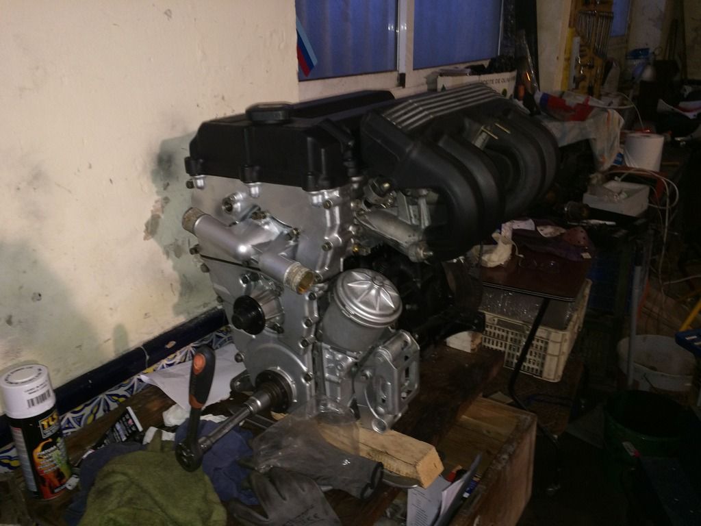

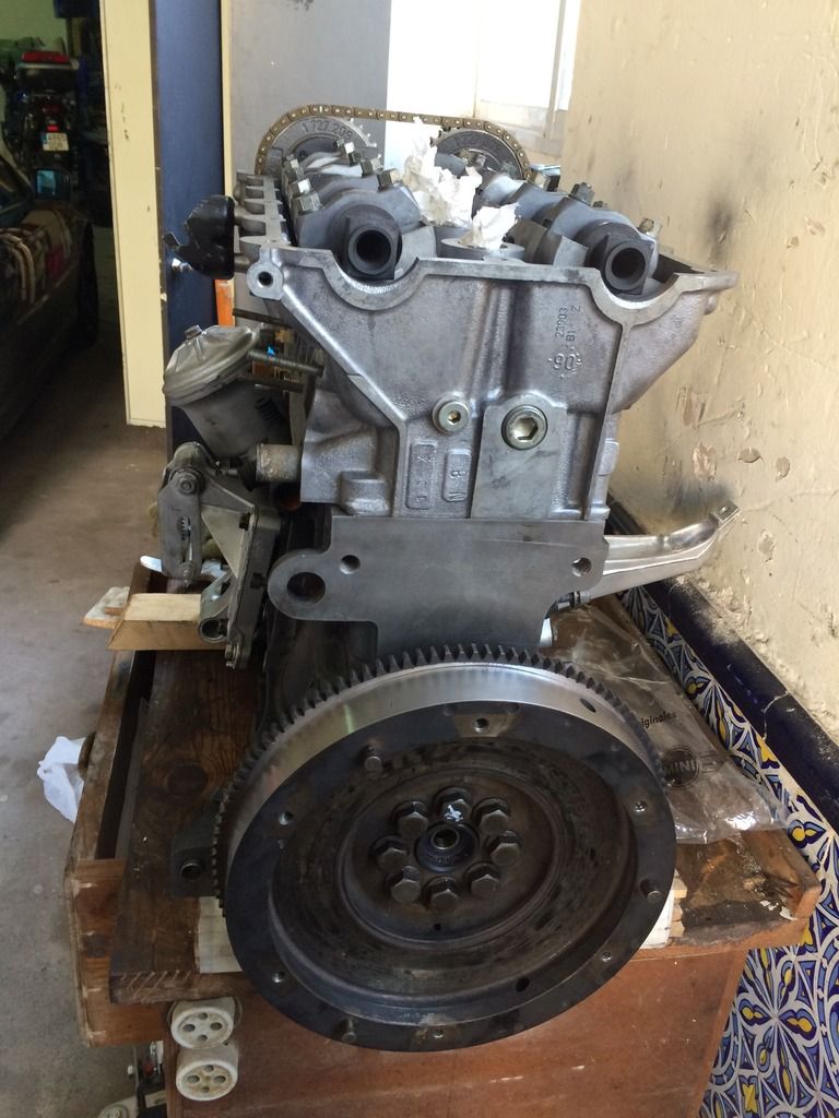

Volante motor
Montando las tapas de distribución
Presentando la tapa de balancines

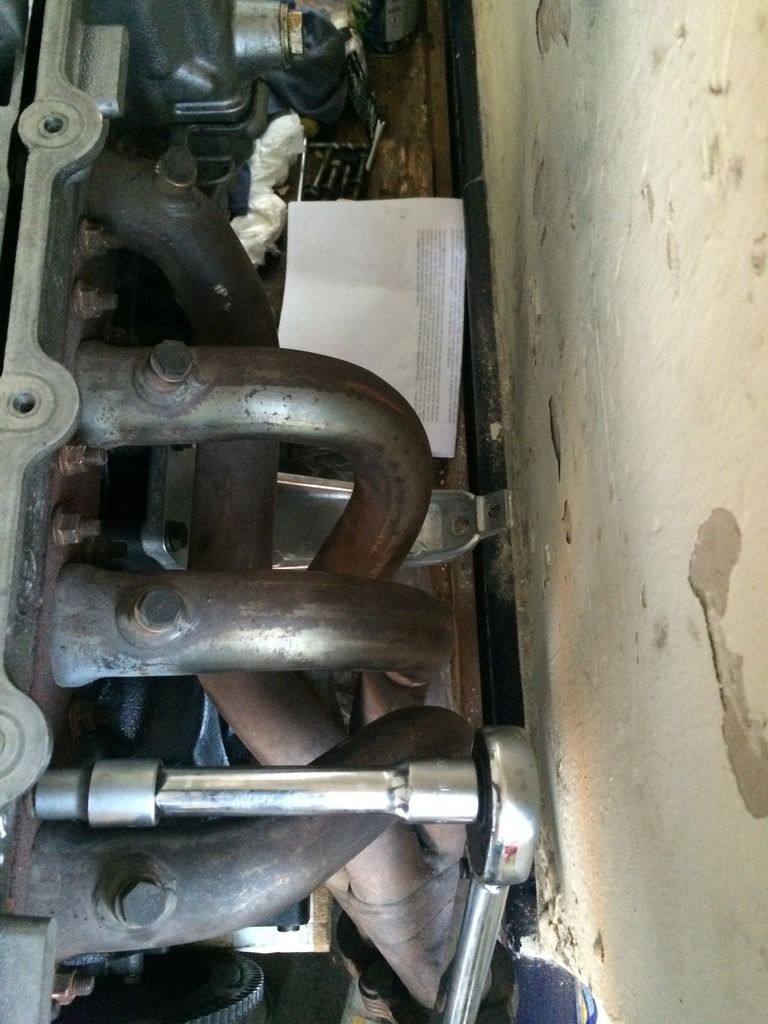

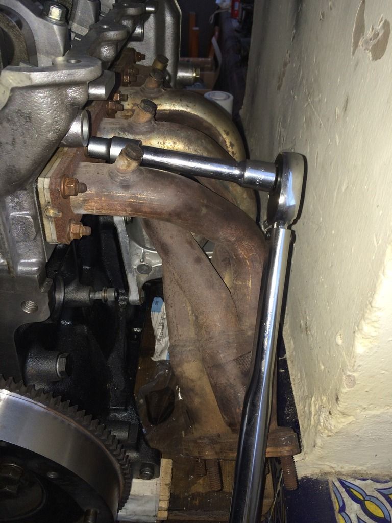

Montando colectores de escape

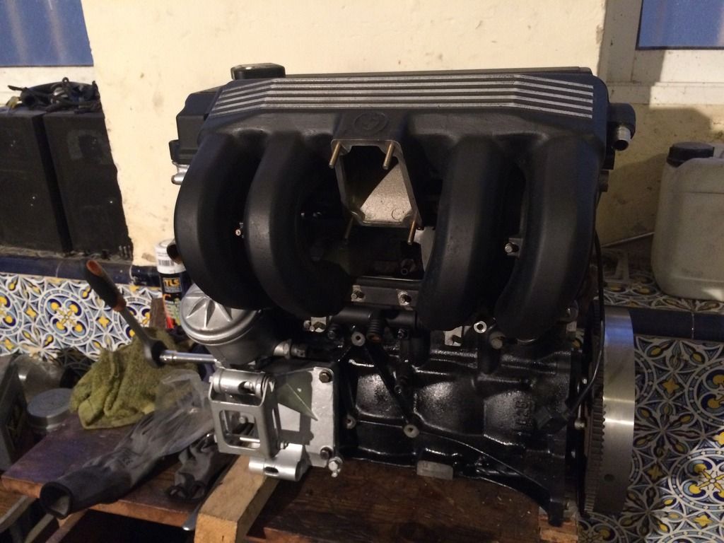

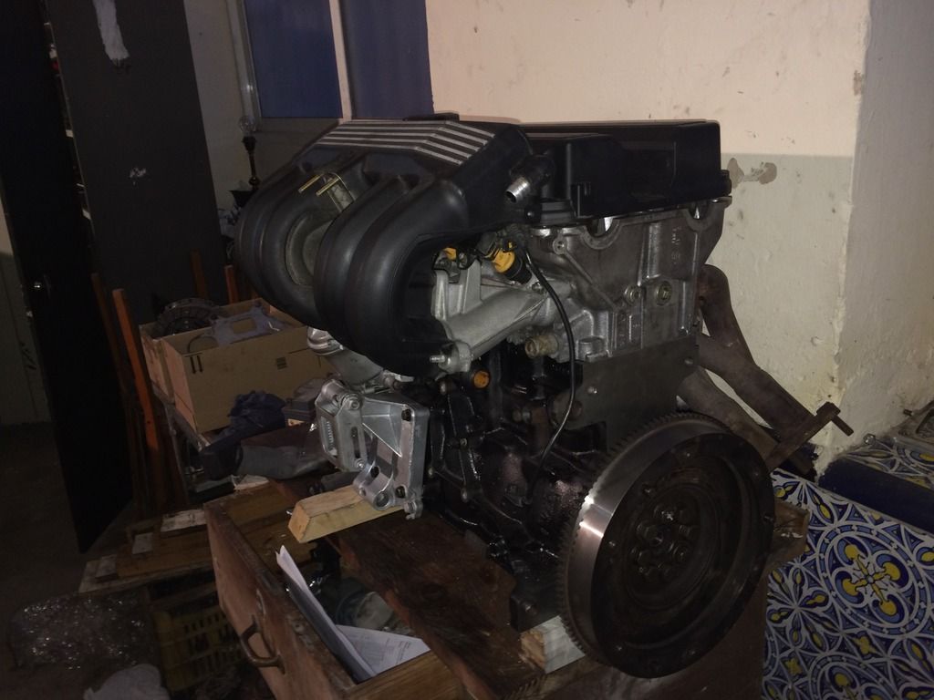

Montando la admision para ver como va quedando
Ahora ya esperar al experto que tiene que ajustar el cruce de valvulas......

Un consejo antes de que cierres del todo, la tapa superior de la tapa de la distribucion (donde esta la pipa del termostato) no la aprietes del todo hasta que no pongas la tapa de balancines, ya que esta la presionará hacia abajo haciendo que ajusten bien todas las juntas. Yo me di cuenta en el mio justo a tiempo y menos mal, si no me habria vuelto loco con las perdidas de aceite jeje.
monka
E30/36/46+F30
30 May 2011
932
855
A ver, esa tapa la tengo solo presentada al igual que la tapa de balancines y la parte de arriba de la admisión... entonces según dices la tapa de distribución de arriba la aproximo sin apretar ?? entonces le meto la tapa de balancines ?? y después termino de apretar la tapa de arriba que la he dejado solo aproximada, y ya después meto el termostato y la pipa doble de refrigeración ??
Es así ??
Muchas gracias por tus siempre interesantes comentarios.

La pipa puedes apretarla independientemente ya que no tiene nada que ver con la tapadera, por espacio mejor ponerla despues pero puedes apretarla cuando quieras
No hace falta dar las gracias hombre, para eso estamos. Gracias a ti por tan interesante y aventurero proyecto, te deseo que te salga todo rodado.
Pd: una cosa que estaba comentando con krrrr9 esta mañana. Lo de jugar con el cruce de los arboles de levas yo lo dejaria para despues de haberlo arrancado por primera vez durante un tiempo para ver que todo el swap funciona bien, no sea que algo vaya mal y te vuelvas loco pensando que es problemas en algun mecanismo interno y el problema este en el cruce, eso siempre puedes ajustarlo y jugar con las poleas regulables despues de ver que todo va bien. Es solo un consejo basado en lo que yo haria, no quiero decir que nada este mal, pero yo en el primer giro de llave para arranque lo haria con el culo apretado y mejor minimizar los riesgos al fracaso jeje.

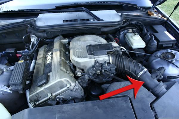

Luego y aprovechando que vamos a reprogramar le vamos a adaptar un caudalimetro y filtro de aire de un e36 325 .... para ello hay que anular uno de los 5 conectores que lleva la ficha de conexion del AFM del M42 y montar una ficha de 4 polos y despues ajustar las lecturas que proporciona el caudalimetro a la centralita, trabajo puro de electronica y reprogramacion, esto segun hemos visto en foros ingleses proporciona 5cv adicionales ademas de mejorar la subida de vueltas quedaria similar a los que llevan los M44

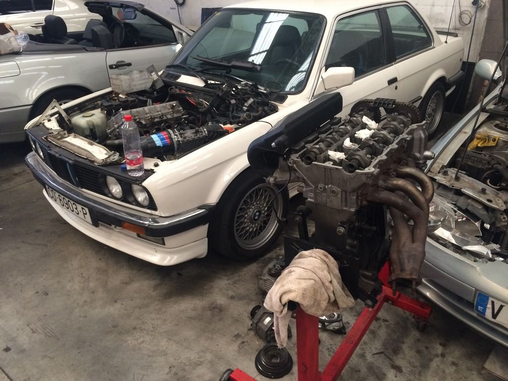

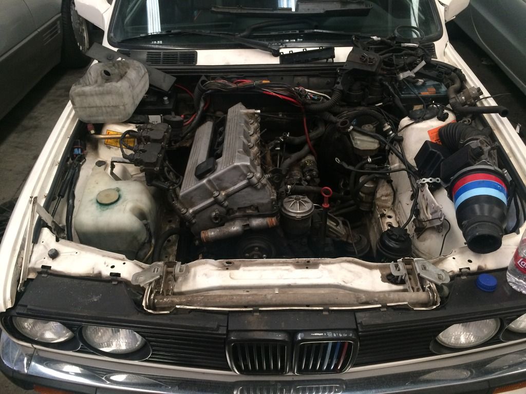

Y asi es como esta el coche ahora, a punto de sacar el motor
Aqui con el estroker esperando al lado

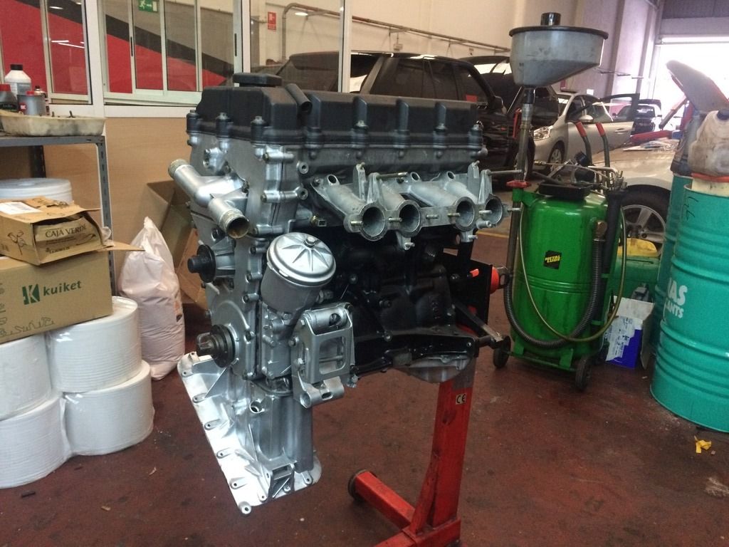

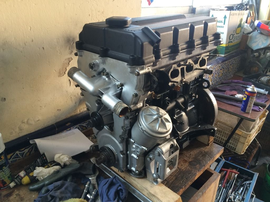

sacamos el motor m42 normal ......
Y vamos terminando de montar los perifericos al M42 ESPECIAL-STROKER
Con que funcione la mitad de bien del aspecto que tiene y el cariño que se la ha puesto......
