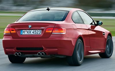

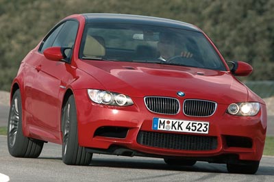

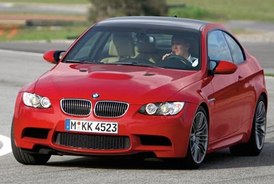

Como en el prototipo, prácticamente todos los paneles exteriores de la carrocería son distintos a los de un Serie 3 cupé. En el frontal hay otras tomas de aire, no hay faros antiniebla, el capó tiene un abombamiento para alojar al motor y dos aberturas, las aletas son más anchas (también lo son las vías), lleva unos estribos distintos y cuatro salidas de escape (agrupadas en dos pares).
Además de los colores de pintura disponibles en el Serie 3 cupé, hay algunos exclusivos de versiones M. Los retrovisores son de dos brazos y el techo es de fibra de carbono.
El único elemento aerodinámico visible es un pequeño alerón en el vértice trasero del capó. No lleva un extractor central en la parte trasera, que está ocupada por el silencioso de escape. La función del extractor (facilitar el flujo de aire bajo el coche) la hace el propio paragolpes por la forma que tiene a ambos lados del silencioso (imagen).

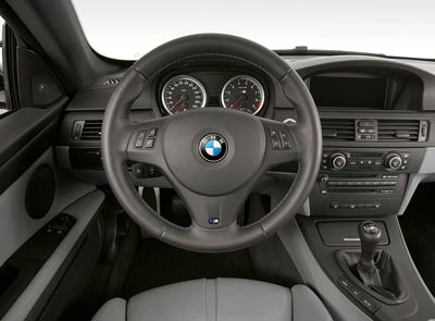

Interiormente se distingue menos de un Serie 3 que exteriormente. Tiene detalles específicos, como las costuras del volante de dos colores, remates interiores con aspecto de fibra de carbono o de aluminio, instrumentación con agujas rojas y el logotipo M.
