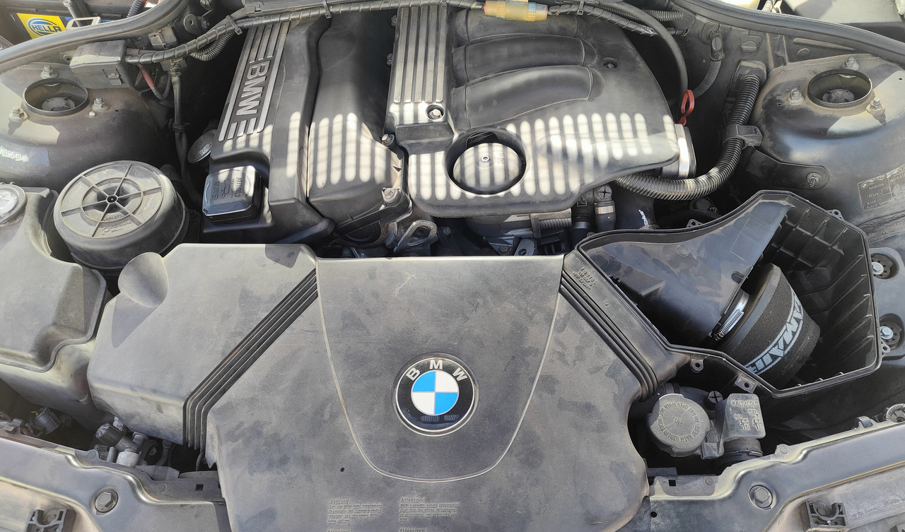

Buenas!
He ido a mirar como estaba el filtro del aire e intentando sacar la caja donde está el filtro he visto que lo de abajo se movía mucho. He indagado más y he visto que está como con cinta aislante negra e incluso tiene como manchas de super glú. No sé que apaño han hecho ahí pero desde luego bien no ha quedado.
Alguien sabe que es o para que sirve?

Mira a ver si el extremo llega hasta el alternador por detrás.

Debe ser automatico por las 2 tuberias que parece que van al enfriador de aceite, pero no me cuadra la polea del compresor de AA, yo lo tengo al otro lado, con correa dedicada. Y no se que es esa cosa negra con cinta aislante :nose: el mio no la lleva

Parece como un resonador de aire o algun acumulador de vacío. Que coche es?

Es un 318ci automatico con motor N46. Lo de la polea me ha dejado un poco loco la verdad.. jajaja

En teoria reduce el ruido de la admision, creo, en la practica no creo que se note nada. Pero parece que va conectado despues del filtro de aire y el riesgo es que si está roto y no es estanco puede entrar aire sucio al motor

Pues tiene pinta de que se quedo suelto en algún momento, ya que se ve una grapa que lo sujeta. Al soltarse habrá rozado con la polea y se ha rajado del giro de esta.
Pues.. tiene sentido si. Habrán visto que cuesta 60 euros y habrán pensado pues le metemos cinta aislante y tirando.
Ni más, ni menos.
Es para que llegue un sonido más "llamalo x" al habitáculo.
Es exactamente lo que le pasó, si no se mete el pitorro en la arandela de goma que tiene (muy difícil sin experiencia), queda suelta esa parte y se la come la polea.
PD; Y en la foto se ve q aún no esta metido todo lo que va.

Es el resonador de la admisión, yo lo tengo quitado, compré un manguito de silicona que cuesta 15€ y solucionado.

El tubito que va conectado al fuelle de goma, sabes que es? Lo estoy buscando por realoem pero no consigo saber que hace.
