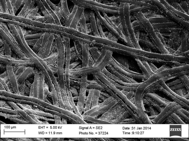

Estructura de la fibra de carbono al microscopio (DTU Mohanty, 2015)
¿Qué es la fibra de carbono?
La fibra de carbono (FC) como tal es un conjunto de filamentos (hilos) de unos 0,005 – 0,010 mm de diámetro que están formados por átomos de carbono, los cuales están dispuestos aleatoriamente y no de forma ordenada, lo que le confiere una gran resistencia (si estuvieran ordenados se comportaría como la mina de un lápiz, sería muy blanda y deformable), caracterizándose precisamente por sus excelentes propiedades mecánica, similares a las del acero, pero con un peso cuatro veces menor, aislando del calor pero con cierta conductividad eléctrica. No obstante, existen varios tipos de FC según la disposición que tengan sus átomos, de la cual dependerán directamente sus propiedades.

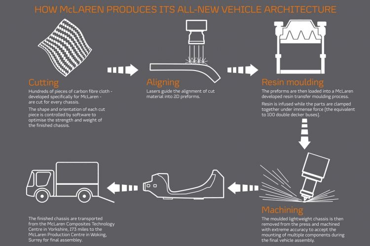

A continuación, para fabricar el difusor o alerón de turno, se parte de un molde sobre el que se disponen las diferentes capas de fibra de carbono, y según las propiedades que se deseen conseguir, también se añade fibra de vidrio, kevlar… impregnándose en una resina termoestable como el epoxi para darle esa consistencia y forma para así introducirse en una bolsa al vacío que asegura la compactación de esas capas, ya que es de vital importancia que no existan burbujas en su interior ni zonas de discontinuidad. Finalmente, esa bolsa al vacío se mete en un autoclave, que no es más que un horno, en el que es sometida a grandes presiones y temperaturas que esa amalgama de materiales se convierta en uno solo.

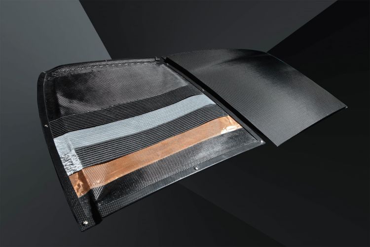

Durante estos procesos, existen varios parámetros claves de los que depende la calidad de la pieza y las propiedades que adopta. Para empezar, las capas de fibra de carbono que se disponen una sobre otra debe contar cada una con una orientación determinada, ya que la FC es un material anisótropo, con una dirección preferencial en la que ofrece una gran resistencia a tracción (salvando las distancias, lo mismo que sucede con un cable de acero que aguanta fácilmente cuando se estira, pero cuando se comprime no, y a cizalladura – cortarlo con unos alicates – tampoco). Asimismo, el resto de materiales usados como esos valores de presión y temperatura también serán parámetros clave.

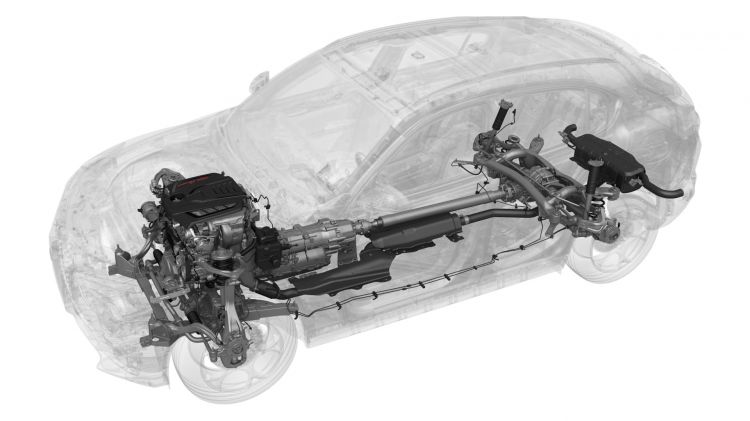

Alfa Romeo Giulia y Alfa Romeo Stelvio, dos modelos de tracción trasera/integral que emplean un eje de transmisión de fibra de carbono para llevar el par desde la salida de la caja de cambios hasta el diferencial trasero. Con ello se logra reducir el peso del conjunto, pero además el de un elemento de transmisión, lo cual es muy importante, ya que a menor masa, menor inercia, y por tanto, se pierde menos potencia por el camino a la hora de acelerar.

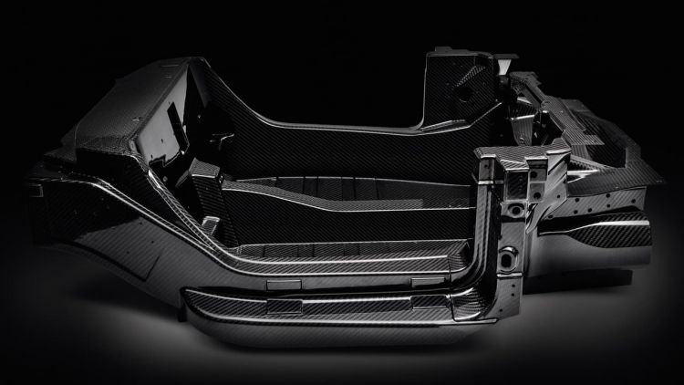

Sin salirnos de la marca del biscione, el Alfa Romeo 4C es otro claro ejemplo del uso de fibra de carbono al servicio de la máxima eficacia sobre el el asfalto. Este pequeño deportivo de motor central trasero dispone de un chasis en forma de monocasco de fibra de carbono que pesa solamente 65 kg, y que es el responsable de que sobre la báscula el deportivo italiano no supere la barrera de la tonelada, además de conferirle una gran rigidez al conjunto. Así pues, el incremento en el coste de producción que supuso este elemento hizo que los planes iniciales de FCA de comercializarlo bajo el emblema de Abarth se vieran alterados, y le diesen después de años un modelo con pedigree a la por entonces famélica Alfa que no disponía aún del Giulia QV.

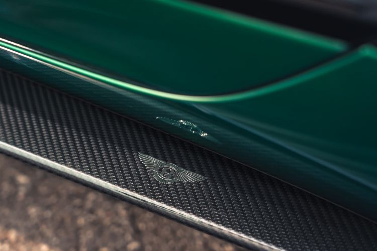

Finalmente, y sin olvidar todas aquellas inserciones interiores de fibra de carbono con fines decorativos, o la extensísima industria auxiliar y de accesorios aftermarket (llantas, admisiones...), también se suele emplear en abundancia la fibra de carbono para elaborar kits o elementos aerodinámicos específicos. Uno de estos últimos ejemplos lo tenemos en el Bentley Flying Spur Styling Specification, cuyo paquete aerodinámico en fibra de carbono, además de ser optimizado en el túnel de viendo, y disponer cada una de esas capas de forma que los hilos de la fibra se orienten en la dirección adecuada para soportan los máximo esfuerzos, se probó en carretera durante más de 100.000 km para comprobar sus resistencia, durabilidad y que no generaban vibraciones parásitas.
