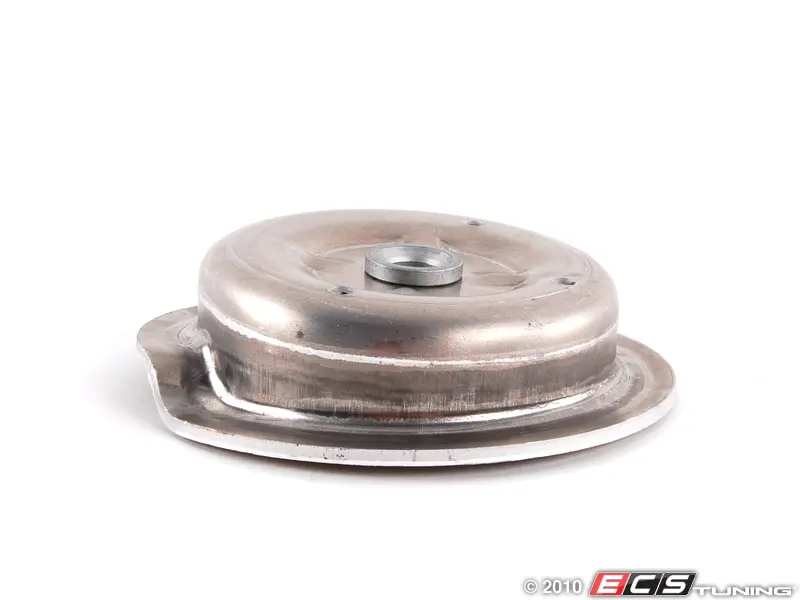

Hoy he recolocado el muelle delantero derecho, la parte baja del muelle debe estar colocada en el mismo lugar y como ese plato donde apoya no es plano sino inclinado, dependiendo de donde lo coloquemos tendremos problemas de altura.
Ni que decir tiene que soy un chapuZas pues esto lo hice yo.
Si alguien tiene una foto en la que se vea el inicio inferior del muelle sería genial, un conjunto original sin tocar. Gracias.
https://www.flickr.com/photos/187145291@N07/albums/72157717914197127
Pregunto por ignorancia: ¿no tienes intercambiados los muelles izquierdo y derecho?
Lo digo porque me parece recordar que el final de la espira del muelle coincidía con el escalón, haciéndo éste de tope. :unsure:
Los muelles no guardan mano y donde ajusta con el escalón es arriba, no abajo.
Intercambiados no, cuando cambie las copelas hice uno a uno. A no ser algún dueño anterior, pero no creo, aparte creo que son simétricos.
Tope hace en la parte de arriba del muelle en un escalón, abajo, tras mucho buscar y preguntar llegue a la conclusión de qe esa es su posición, la duda es a qué distancia de eso que señalas.
En el manual de bmw si no recuerdo mal esto lo hacen con una marca de alineado que tienen en sus compresores de muelles.

Aquí os pongo las indicaciones del TIS.
Gracias.
Lo alinean con una marca en su herramienta, si las fotos del tis tuvieran más calidad quizás podría verse la posición.
Vi cientos de imágenes en Google de conjuntos originales para ver la posición, sin éxito. Lo único un fotograma de un vídeo, aún así la posición es aproximada.

Gracias.
Aquí se ve mejor, como dije anteriormente, la punta inferior del muelle no llega a la muesca.
