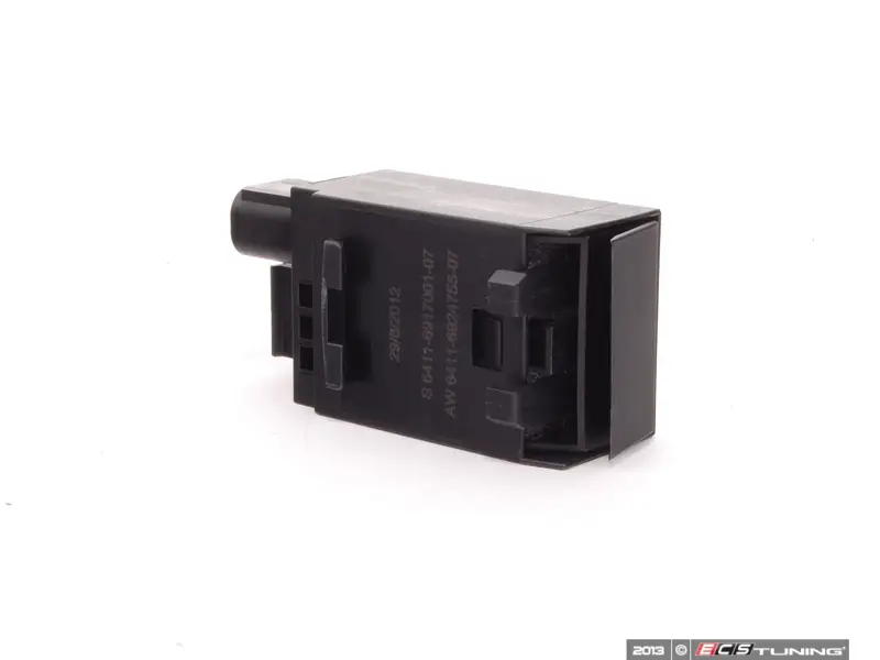

Hoy tocaba cambio de líquido de dirección al 330ci y al 320d, en el primero no vi el filtro que si trae el bote de expansión del 320d. Supongo que el sistema es diferente ya que en el 330ci tiene la bomba de 130 bar y el 320d tiene la bomba de 120 bar.
Por cierto quería aprovechar para sacar la cajita que contiene el sensor para la recirculación de aire del A/C y cambiarle el sensor Figaro TGS 822.
Pero he sido incapaz de sacarla del anclaje, se mueve hacia arriba y puedo desencajar la parte superior, pero por debajo tiene como unas patillas incrustadas que no tengo ni la más remota idea de como sacarlas. A ver si alguien me puede echar una mano con eso.
Esto en el 320D que se encuentra en la part derecha del radiador
j*der, cuando la cambié yo, no recuerdo que saliera mal.

en el gasolina la saqué facil... parece que en los diesel va algo distinto o estoy ciego.
tiene pinta de que hay que meter un destornillador plano en el hueco de abajo...
a ver si alguien lo sacó en un diesel y confirma
Es la misma referencia para todos.
cambia la posición de montaje, en el gasolina más accesible y en el diesel en el lateral del radiador/ventilador
creo que moviéndolo hacia arriba desencajo la parte superior luego lo presiono hacia abajo y suelto el enganche inferior.
Mañana pruebo y os cuento

En el mio va en la calandra del viscoso, para ponerlo se encaja primero la parte opuesta al conector y luego se presiona hacia la calandra el resto.
Supongo que para sacarlo hay que empujar hacia la parte que tiene el conector y luego se tira de el.

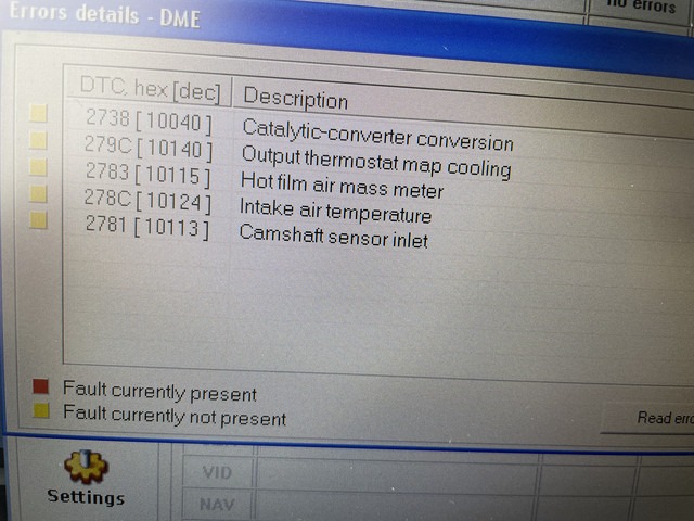

Pues hoy, desde que estuvo hace 15 días en el taller cambiando la bomba y el termostato, no le había pasado una diagnosis, llevo también días notando que la calefacción me da demasiado calor, lo comenté ayer en este post
https://www.bmwfaq.org/threads/aire...anador-de-la-luna.961431/page-2#post-18736720
En la diagnosis me han aparecido varios fallos que creo que tienen algo que ver con eso
El primer y el último no me preocupan, se lo que son y suelen salen desde hace años
Pero los otros tres no sé interpretarlos bien, sabéis a que se refieren? Los he borrado, he arrancado el coche y lo he dejado un rato al ralentí, y de momento no han vuelto a salir, dejo la traducción de google de los errores
medidor de masa de aire de película caliente
temperatura en la toma de aire
salida termostato mapa refrigeración
:nose::nose::nose: a ver si alguien me puede echar un cable
Esos fallos son antiguos, no son actuales.
Si, al estar en amarillo se que presentes no son, quizá salieron cuando estuvieron montando el termostato, no lo sé, creo que además ninguno tiene que ver con la calefacción, que es lo que yo noto raro, creo que tienen que ver con el termostato, que como ya comenté, es nuevo y original, igual pusieron el contacto o arrancaron el coche sin llegar a montarlo ya que tardó bastante y fueron adelantando con la bomba
No sé, mientras no salgan en rojo se que preocupante no es, pero que hayan salido ya me mosquea, antes de dejar el coche en el taller, le hice aposta una diagnosis, siempre lo hago para comparar como sale después, y no tenía ningún error, asique estos han salido en algún momento después de dejarlo
No le des importancia, lo que ocurre es que el BMW SCANNER que tenemos es más pirata que Barbarroja, por eso hay muchos errores en amarillo que no se pueden borrar, es mucho más preciso y fiable el Ista D.
