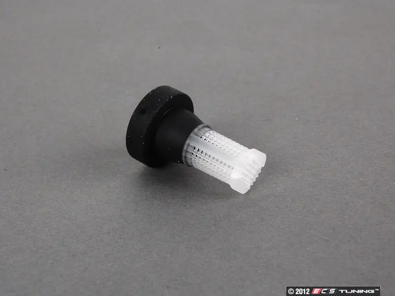

pues ya a llegado a falta de instalarla y probarla pero tiene muy buena pinta
Tuviera que ver que no tuviera buena pinta. :descojon:
Esas bombas se estropean más por el tiempo que por uso, aunque con agua del grifo duran menos como sea agua con mucha cal.
¿No trae ninguna junta?.
La lleva en el filtro, que debería cambiarlo.

@Manol no no solo un filtro que ese le venden aparte pero si no a subido mucho creo que son 2 euros y pico no tienen mayor historia que una junta con una malla

@Manol si se como van e desmontado el deposito y me lo subí a casa el día que descubrí que la bomba no me funcionaba y desmonte los filtros y se como van puestos los limpie por que vi fotos de gente que los había limpiado y se veía mierda en esas fotos que tela y los saque parar nada los míos impolutos limpios como recién comprados pero el bote por dentro igual, y ahora a la otra pregunta si puedo te voy a grabar un video como vas haber funcionar los limpia faros sin echar agua y vas a flipar jajajajaj
