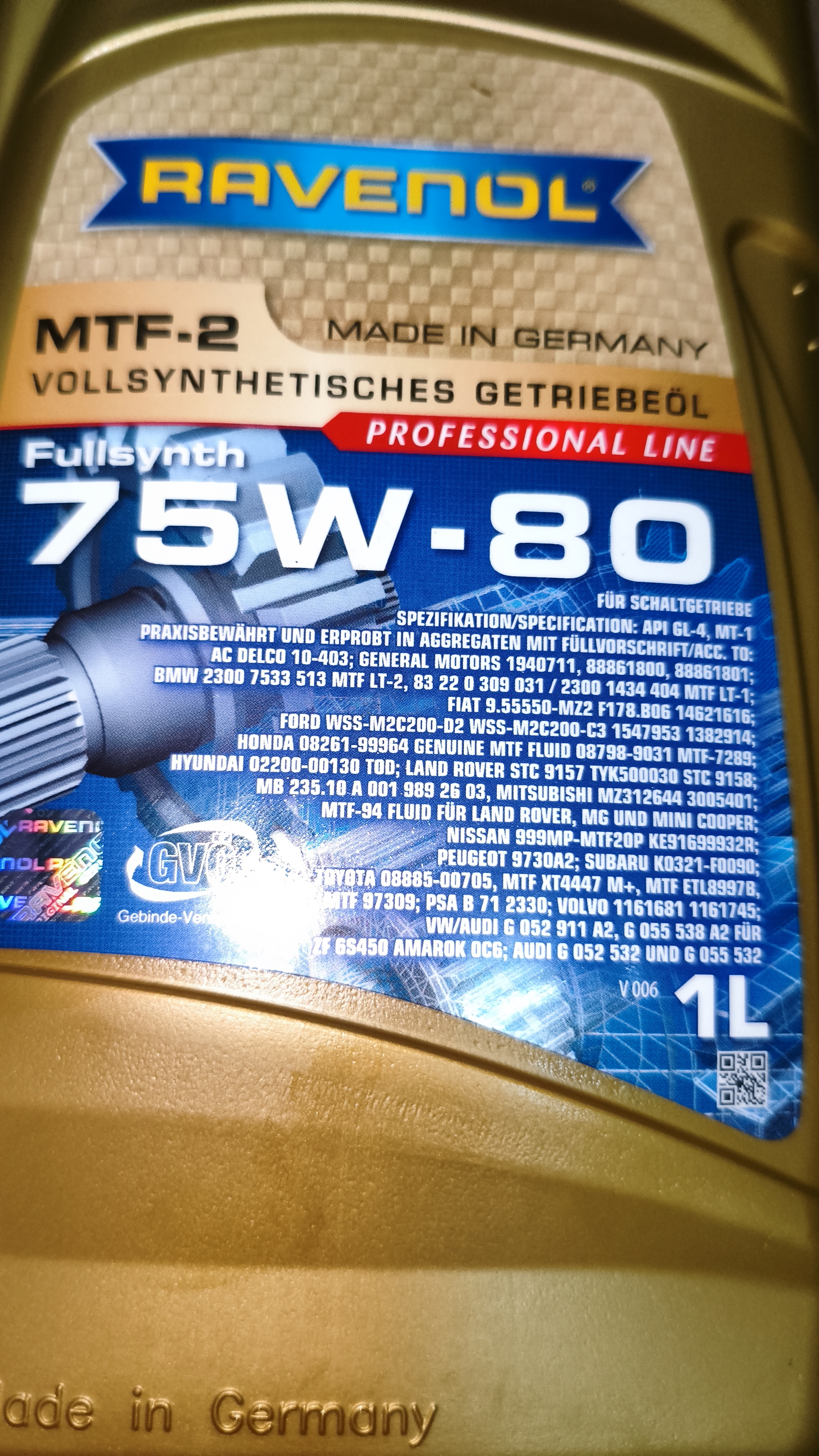

¿Y que le has puesto?
He repetido con el Ravenol tras 100k km.
El primer cambio se lo hice a los 220k, el original de fabrica que salió negro. Despues de hacerle 5k km con liqui moly, lo cambié por este Ravenol, y al sacarlo ayer salió bastante negro para mi gusto.
Ahora tengo 325km, el proximo cambio irá a los 400k
Creo que cada 75-80k km es una buena opcion para los frikis que nos gusta cambiar el aceite cada 8-10k km. :descojon:

Cual sería el equivalente de ese Ravenol para el diferencial?? Por poner los dos de la misma línea. El de la caja de cambios ya tengo ese mismo en la cesta.
La última vez puse Castrol Syntrans B75 para la caja de cambios y Castrol LL 75w90 para el diferencial, creo recordar.
Edito: el del diferencial es Ravenol VSG 75w90
En el diferencial tb puse el Castrol en su dia, y como el de origen salió muy limpio esta vez no lo he cambiado. Y el Ravenol para la caja creo que es de las mejores opciones, creo que juega en otra liga (bases grupo IV y cosas de esas)
Probaremos a ver los Ravenoles. Yo también cuando cambié el del diferencial con 200000km salió del mismo color que el nuevo que le puse. El de la caja de cambios no, ese salió sucio.
Me hice la promesa en su día de cambiarlos a partir de ahí cada 100.000km, pero mira tú que va pasando el tiempo, lo vas dejando y van a hacer otra vez casi los 200.000km.
Por 18€ más que vale el litro del diferencial se lo cambiaré. También la última vez los compré en Lubricantes Online, voy a repetir.
