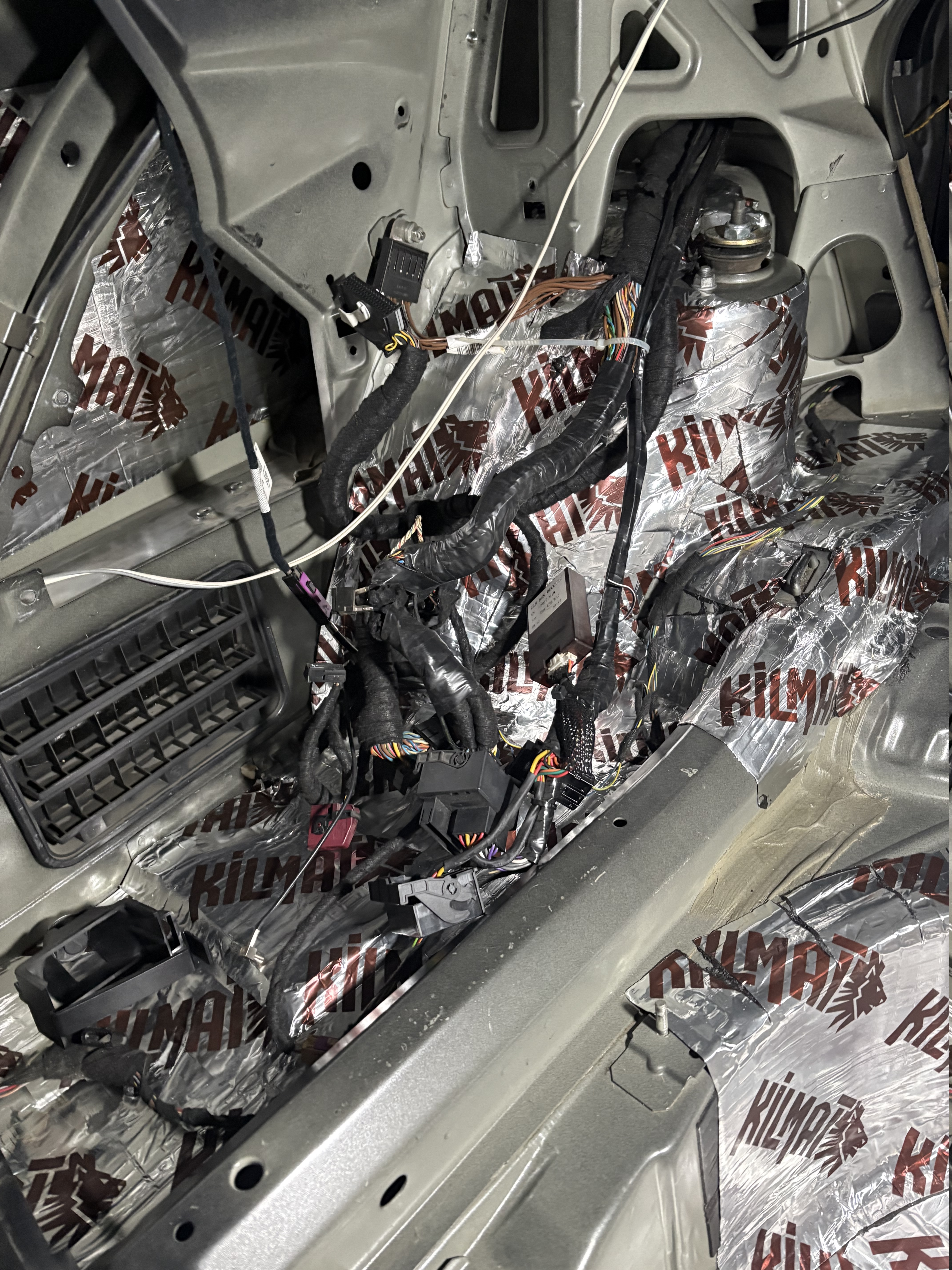

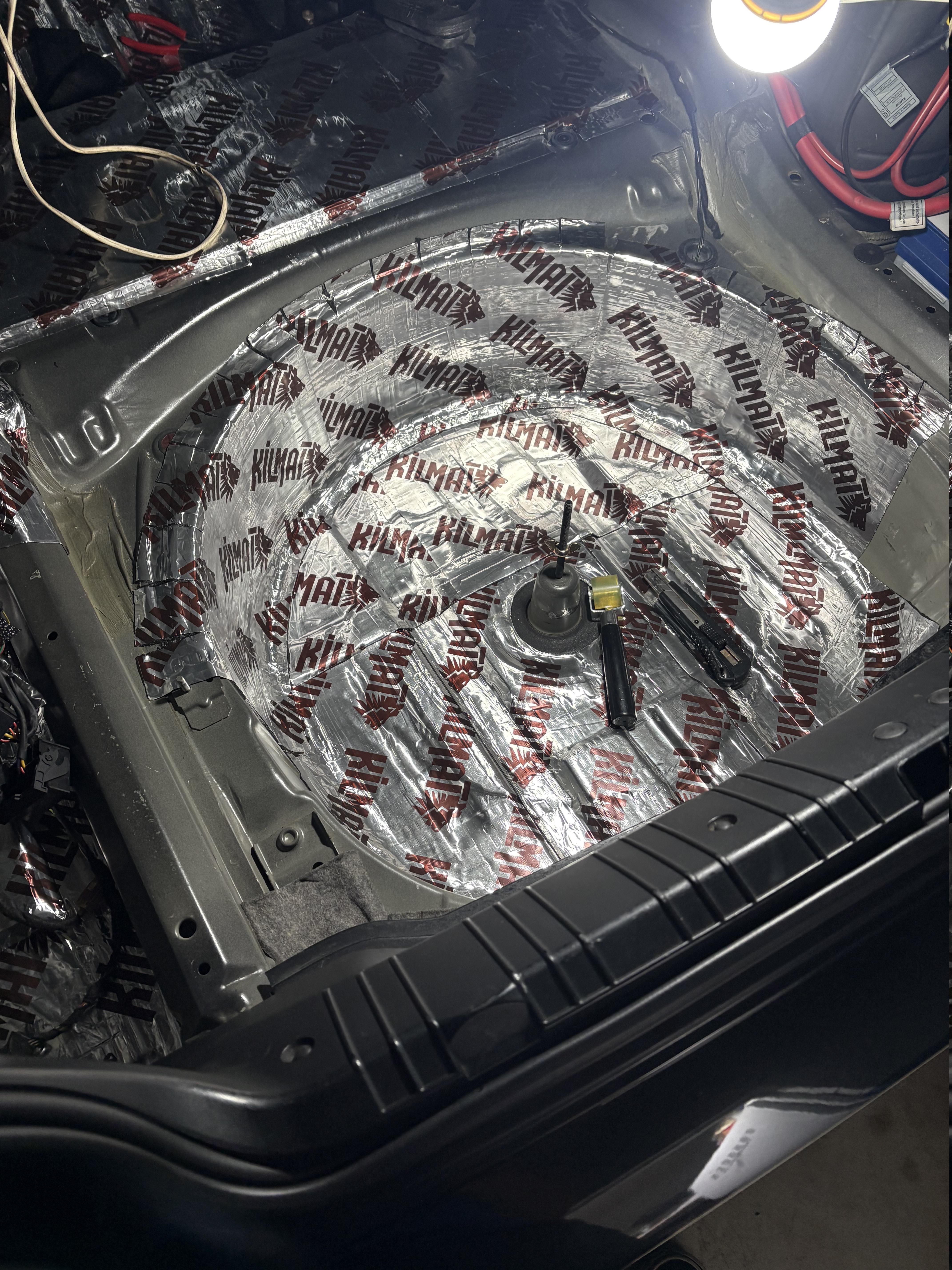

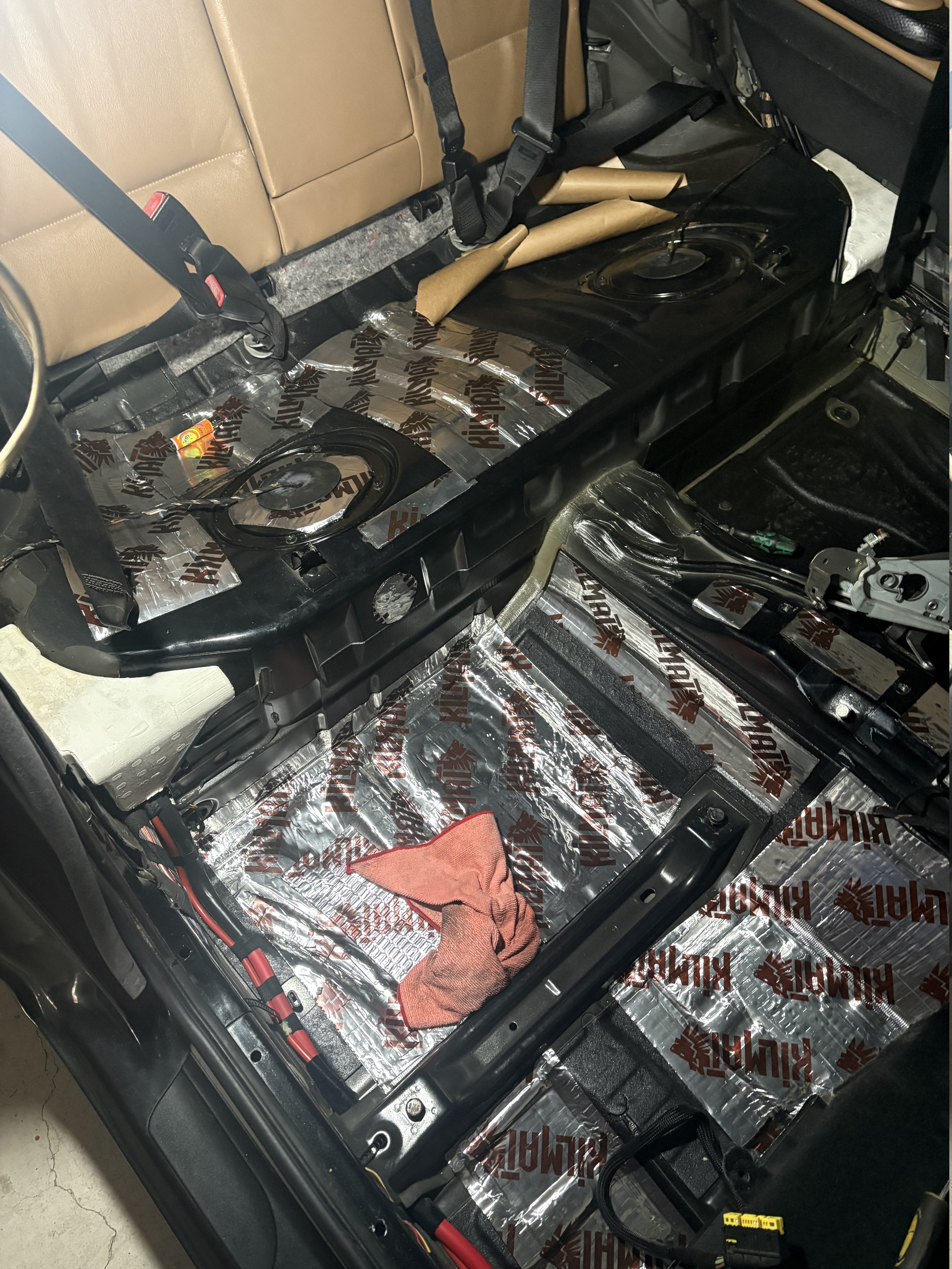

Esta semana ha tocado desmontar todo el interior e insonorizar el habitáculo con planchas de kilmat.
Trabajo bastante laborioso pero el resultado merece la pena

Podrías dar más detalles, dónde las has puesto, impresiones y si puedes poner fotos mejor que mejor.
En el metal por dentro de todo el coche. Maletero, laterales del mismo, pases de ruedas traseros, asientos traseros, suelo del coche y puertas.
A falta de la puerta del copiloto se nota bastante el “ a plomo” del habitáculo, todo está bastante “ hermético”
No se subir fotos, si me explicas las subo aunque tengo muy pocas.

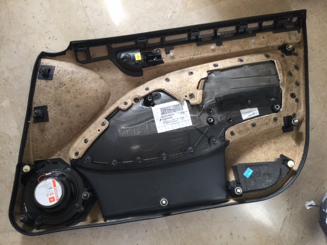

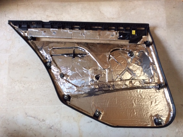

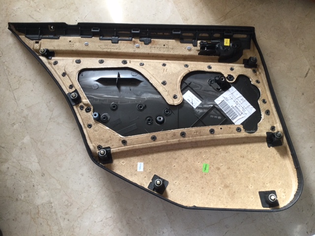

Fotos de la insonorización. Tengo muy pocas la verdad…
Los has hecho en el sitio más laborioso, en el suelo, yo en su momento lo hice pero ahí no toqué y tampoco en pasos de ruedas, lo que si hice fue puertas tanto parte metálica como guarnecidos, de estos últimos tengo alguna foto.
Notaste algo solo con los paneles? Yo no los he insonorizado, solo chapa pero estoy a tiempo aún

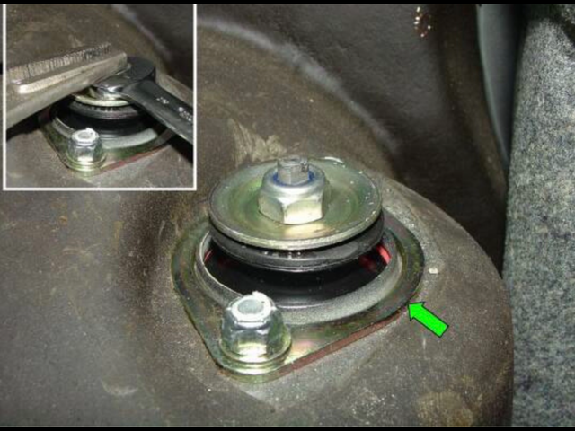

Hoy me ha llegado otro chuche
chilote42
320d
11 Ago 2005
5.316
3.764
Nooo! Son refuerzos de acero de 3mm para las copelas traseras, que aunque estan perfectas por 13 eu mal no haran.
Esas pletinas las tengo fichadas, pero nunca me decidí a ponerlas, había chasis que rompieron por ahí, pero creo que en el E46 ya estaba lo suficientemente reforzado, aunque nunca están demás, se que para el Z4, las venden como recambio en el conce.
