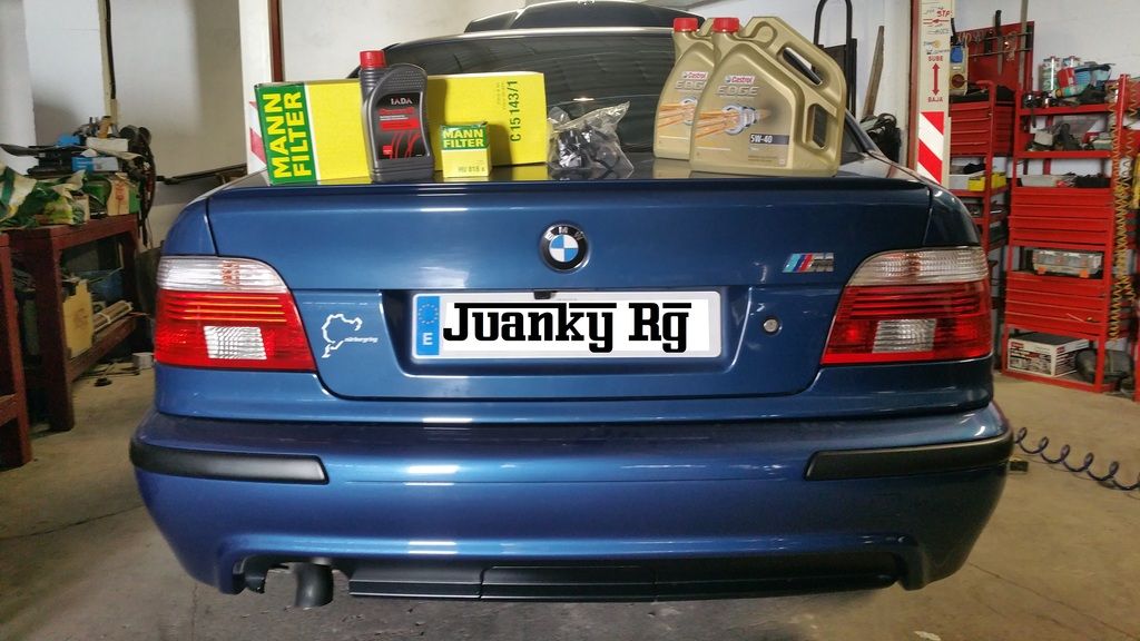

Pues hoy a Papapitufo le hemos hecho un buen servicio de mantenimiento.
-Aceite castrol Edge 5w40 turbodiesel FST titanium
-Filtro de aceite MAM.
-Filtro de Aire MAM.
-Sustitución filtro del turbo por decantador.
-Sustitución liquido de dirección Dexron III .
-Limpieza de caudalimetro con Limpia hornos del mercadona.
-Anulación de Egr con un tornillo en el tubo de vacio.

no , no me he equivocado , he limpiado la EGR con limpiahornos espuma activa en un taper sumergida , y retirar residuos con un trapo de seda y queda como nueva, pero como nueva y no es la primera vez que lo hago , llevo haciendolo de hace muchos años y de momento 0 problemas.
en este caso lo ha hecho mi mecanico , en el resto de casos yo personalmente.
