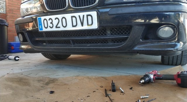

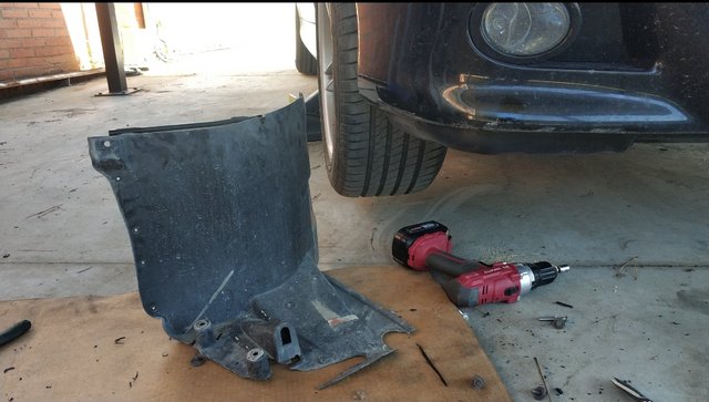

Pues hoy le ha tocado la junta de la carcasa del filtro de aceite que sudaba un poco y ya que estaba pues lavado del motor por la parte baja para eliminar los restos de aceite. Lo he sacado sin quitar manguito ni viscoso, solo hay que trabajar con llaves fijas poder acceder mejor.
Y ya que estaba me he dado cuenta que el paragolpes tenia un conducto de los frenos sin encajar lo que provocaba que no se alinease bien el paragolpes y por ultimo, he ajustado el paragolpes trasero que estaba como caido. Menudo manitas habia hecho las cosas a este coche madre mia.
