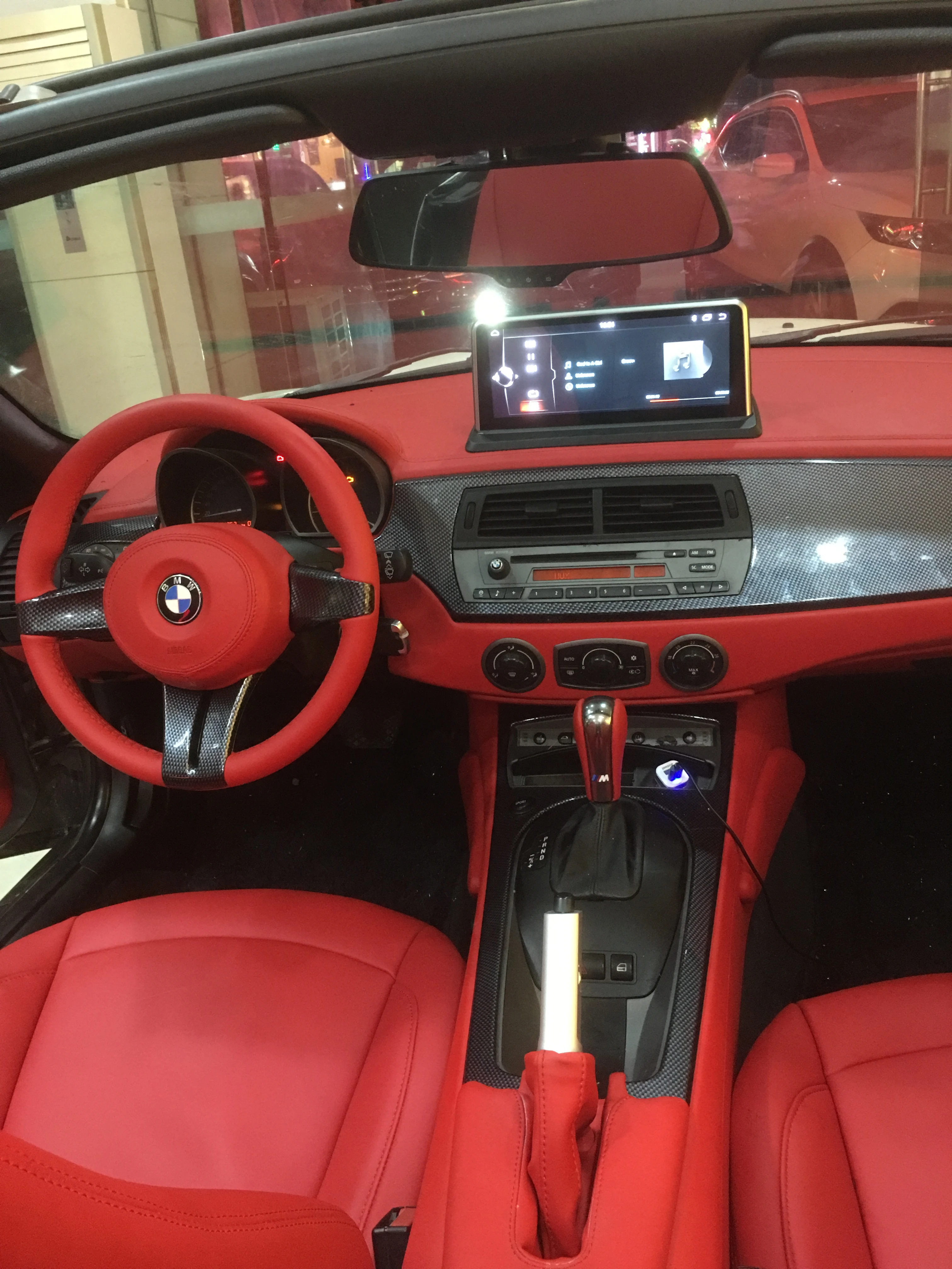

Tenía ganas de dejar de llevar el teléfono en un soporte para el tema navegador etc, y hasta ahora, no había visto que en formato 1DIN hubiese nada, quitando los que llevan pantalla motorizada, que nunca me han gustado. Está claro, que todo lo que no sea la radio de serie en el e85, queda raro, no hay más vuelta de hoja, pero es algo que a mí no me importa, ya sabéis que lo OEM no es lo mio, y si se quiere algo así, y no quieres poner pantallas externas o modificar la pantalla navegador de serie, pues poco más puedes hacer....está la opción de un 2DIN y quitar los aireadores, pero eso, me gusta menos aún...
La radio trabaja bajo Android 10, con un procesador QuadCore 1.3Ghz con 1GB Rom y 16GB Ram, 4x45W, entradas de video, auxiliar, usb etc, que si bien, no es gran cosa, la verdad es que todo va fluido, incluso el video, o google....no he notado lags aunque tampoco tengo muchas apps instaladas...tampoco quiero llenarlo de apps más allá de las que sean interesantes (que no imprescindibles) como el Torque, monitorizar la presión de las ruedas, cámaras delantera (puedes grabar en el propio aparato) y trasera para aparcar (se conecta al poner la marcha atrás)...
La calidad de audio, si se utiliza la propia amplificación pues es, muy justita...la verdad es que no suena demasiado bien. Yo le quise dar una oportunidad y como tiene salida de previo, le he puesto una etapa de potencia sencilla, pero que la verdad, para mover los altavoces de serie, se comporta muy muy decentemente...tanto, que el sonido ha cambiado como de la noche al dia. Es una marca Danesa que no conocía (Denver) de 4x60W, pero esta bien construida y me ha gustado como suena, con sus filtros, ganancia etc...
Una de los problemas que le veo, es que no tiene botones físicos, aunque es compatible con los mandos de serie de los vehículos, o los genéricos que hay aftermarket, pero me hubiese gustado al menos el del volumen rotatorio....manías que tiene uno. Por supuesto es bluetooth tanto para llamadas como para música y tiene dos entradas USB para almacenamiento, o poner un modem USB 4G. También se le puede emparejar por bluetooth un ELM321 para poder ver fallos en el coche, mediciones de temperatura, rpm, velocidad....
Con el adaptador para radios 1DIN, queda justo por encima del mismo...es posible integrarla pero habría que recortar la parte del aluminio del salpicadero, y para hacerlo, tengo que estar 100% seguro de que la quiero dejar "pa siempre"...por ahora, se queda así, que no me molesta en absoluto verla de esta manera...que la verdad, mucha radio oem pero al final, acabamos llevando soportes del móvil o pantallitas de parrot que quedan también preciosas...cada uno tenemos un gusto y esa es la gracia...
Os dejo fotos, que siempre se agradecen...he abierto el post, por si alguien quiere info del tema, pues aquí la tiene...El interior está guarrillo y tengo que enfundar mejor los cables de la etapa, pero eso ya será otro día, que estoy agotadillo...Un saludo y sorry por el tocho :guiño::):):):)

Pues sinceramente ha quedado mejor de lo que esperaba. Enhorabuena

Te ha quedado muy bien la instalación, una pregunta cómo se ve la pantalla a plena luz del dia? tiene buena calidad?

Buenas Ángel!!; Pues desde luego abarca 200000 mil veces muchas más funciones que se utilizan en el día a día, yo ya sabes que prefiero la radio original por qué es la que encaja a la perfección, pero esta tuya es una pasada y tal como comentás si más adelante la encastras bien a ras del aluminio, va a quedar al 100% .

Gracias chicos !!! Pues a plena luz del dia descapotado, aún no lo he podido probar...tiene una muy buena luminosidad y se agradece que tenga la opción de bajarse al mínimo cuando conectas las luces...el plástico de la pantalla es brillante, lo que seguro que reflejará de todo. No queda peor integrada que un smartphone en un soporte y más o menos tiene las mismas dimensiones.... Lo que espero a ver es si alguien sigue con esta idea de hacer este tipo de equipos en 1DIN y saca algo mejor, por lo que de momento, no me planteo integrarla totalmente, ya que eso implicaría siempre tener que poner algo exactamente de ese tamaño...ahora, es totalmente reversible para poner cualquier radio, y como ya he comentado, no me molesta en absoluto verlo así :guiño::):):):). La pena es no poder ver con el Torque la temperatura y presión del aceite por ejemplo...

Como dices !! No queda peor que poner una tablet o smartphone delante de las rejillas y cumple perfectamente bastantes funciones...haces bien en dejarla tal cual y no adaptarla totalmente.
No te cabía el amplificador en el hueco donde va la batería ?? Ahí iba el original de mi ex E85
Pues sí compañero, que al final, buscar la estética está muy bien, pero llevar el móvil en un soporte, pues, queda todo menos bonito...así me ahorro tener el móvil fuera del bolsillo...e igual le pongo un modem USB 4G y como tengo multisims, ya no tendría ni que conectar el móvil por bluetooth. Cabía muy muy justa y como ahí llevo unos cables de emergencia y alguna cosa más, pues, pensé en ponerla en el respaldo, que está mejor refrigerada...y se calienta lo suyo...:guiño::):):):). Un saludo !!!

Pues no queda tan terrible como pensaba, jeje :)
Lo que es preocupante es que sólo tenga 1Gb y 16Gb de ROM. Va muy lento en las transiciones o cuando abres una app? Yo quizá hubiese cogido algo con 2 o 3Gb de RAM a poder ser, si no, a la larga verás que se va quedando muy lento todo el sistema.

He abierto una disputa en Ali porque teóricamente debería tener 2G de Ram y por lo que veo, solo tiene 1G, pero aún así, va bastante fluido la verdad...el Torque lo abre rápido y se conecta enseguida con el módulo ELM321 por bluetooth...tampoco he bajado nada más.... Google va bien y el navegador va fluido... alguna idea para bajar alguna app interesante? Gracias

Anda¡¡¡ pues no queda mal del todo la verdad, lo de siempre... si quedase más integrado.. pero al final, es liarse de más y si luego por lo que sea quisieras volver a lo original no podrías. Pero me mola la idea si, porque en el Z eso de llevar el movil en los aireadores para el Gps es un coñazo¡¡

La verdad es que me estoy calentando con el asunto...y aunque ya la tengo, estoy mirando otras jajajajaja !!!! estoy enfermo !!! He visto las Joying que claro, cuestan tres veces más, pero ya son otras especificaciones...el problema el tamaño...que como esta que he montado yo, no hay otra...y aunque parezca una chorrada, hecho mucho de menos el botón del volumen en la propia radio...costumbre seguramente, pero poca cosa hay en ese sentido...El problema es la altura de estos equipos, ya que la que llevo ahora mide 75mm de alto, y estas otras, nos vamos a 106mm, lo que ya es muy difícil de encajar sin que sobresalga por debajo/encima... Con botones físicos de volumen rotatorio, solo he encontrado en 6.2" ó 7"
Pero lo suyo, sería esta de 8.8", aunque sin botón físico de volumen....
En fin....que me lio yo solo...pero como los temas de audio/video/fotografia me tiran tanto, no puedo dejar de ver estas cosas....
Un saludo !!!!
Me alegro que vaya fluido! De apps no se me ocurren más, yo intento usar las mínimas posibles. Y cuidado en usar el navegador o el google maps, lo mejor es ir borrando caché de vez en cuando o no sé si con chrome puedes hacer que no se guarde nada al cerrar, si no, se va a comer mucho espacio.

Veo que sigues mirando dispositivos, jeje lo mejor es que cojas uno más potente y así te olvidas por mucho tiempo. Y la pantalla, lo más grande posible sin que bloquee el paso del aire!

No se puede poner mucho más grande sin que tape aireadores o sobresalga por abajo...esta queda bastante integrada...las otras no lo tengo tan claro....

Le he puesto un app car launcher y la verdad es que le queda de coña...cada día me gusta más el pegote este, y ya me estoy mirando el sustituto de 8.8"....pero hasta que no venda esta y la Nakamichi, no me tiro al ruedo...que al final, tendré un muestrario de radios jajajajaja !!!!
