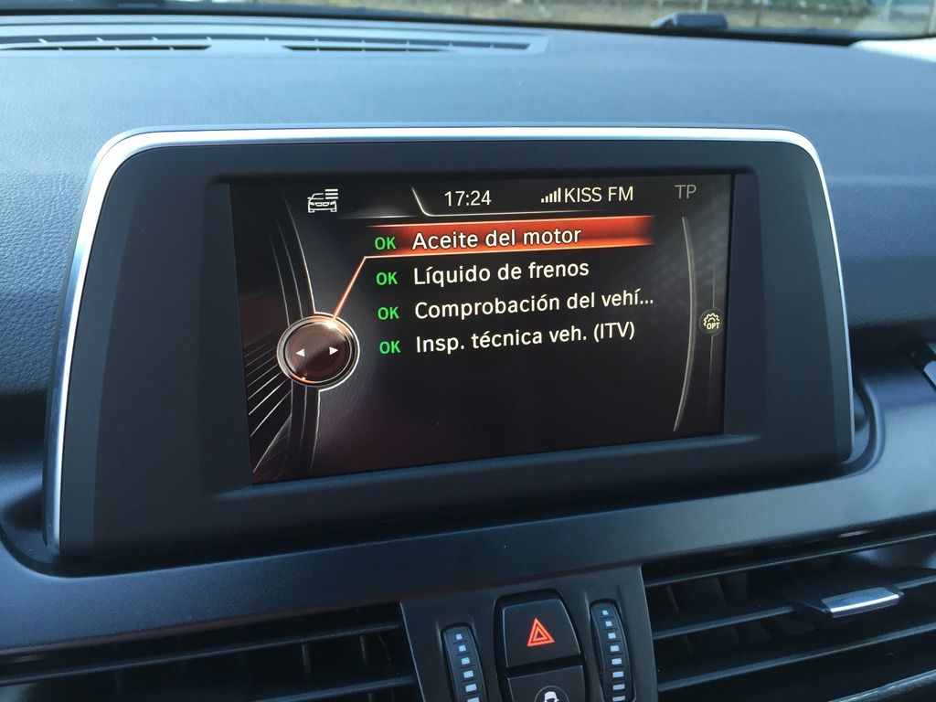

Una duda… ¿la revisión general como os sale en el ordenador? A mi me sale lo siguiente:
2017 Cambio de aceite
2018 Líquido de frenos
2019 Revisión de Vehículo
2019 ITV

Con 11.000 kms aun me dice que la revisión es dentro de 20.000 Kms o en Agosto de 2017.
Mi intención es a final de este 2016 llevarlo a mi taller y cambiar aceite y filtro de aceite, además de una revisión completa. Calculo el coche ya tenga para entonces cerca de los 25.000 Kms.

Ahora dicen por el foro que no dejan pasar las revisiones antes de 2.000km.
El mantenimiento de los 5 años pienso pillarlo, como dicen con 2 revisiones ya sale a cuenta. En mi caso además me pide líquido de frenos a los 3 años, entre cada una de las revisiones, así que pasaría mínimo 3 veces por taller.
Mi duda recae, en que el coche estaba fabricado meses antes de la matriculación. Entonces me pide en enero de 2017 "aceite de motor", y la revisión de los 30.000km o 2 años, sería en agosto de 2017, pero esta revisión no figura en el menú del coche, ¿a vosotros os pone algo? ¿"aceite de motor" significa revisión general ya de por sí?
Matriculado en agosto de 2015, y producido en enero de 2015. ¿puede haberse desentronizado por este motivo el cambio de aceite (que es cuando el propio aceite tiene 2 años de vida, se use o no) y la revisión (que se debe al uso)? El BSI de 5 años me valdría hasta agosto de 2020.
  1. Enero 2017 - Aceite de motor
  2. Enero 2018 - Líquido de frenos
  3. Enero 2019 - Comprobación del vehículo
  4. Agosto 2019 - ITV (Esto si que se puede cambiar manualmente)

Después de 12.500 kms me da 20.000 más hasta la primera revisión que por fecha es justo a los dos años según el coche, como vais los demás? Influye tanto el tipo de modelo o conducción para el cálculo?

A mi con 8.600 kms me da 17.000 más para la primera revisión (216d), aunque yo pasaré antes la de los 2 años que la de los kilómetros, pero me parece curioso como va variando.

Yo llevo 4500kms y me marca la revision dentro de 21000kms.

El 216 manual mío está fabricado en enero 2015 y matriculado en octubre 2015.Me dice BMW que la revisión se cuenta desde la fecha de fabricación y que me llamarán del Conce.
Entonces como el mío (fabricado en enero 2015 aunque matriculado en agosto), además el mío también un 216d. Nosotros nos beneficiaremos mas del pack de mantenimiento BSI de 5 años o 100.000 km ya que este cuenta desde la matriculación.

El mio fabricado en enero 2015 y matriculado febrero 2015. Tiene 14000 km y me dice que enero 2017.

Matriculado en Julio 2015, pasada revisión Mayo2016 con 24000 Km, sale un aviso de SERVICIO, próximo cambio 54.000 KM, en micaso el año que viene. GT 218 diesel

Yo de momento 10700kms, fabricado en julio de 2015
Me dice revision en julio de 2017 o 18000kms
