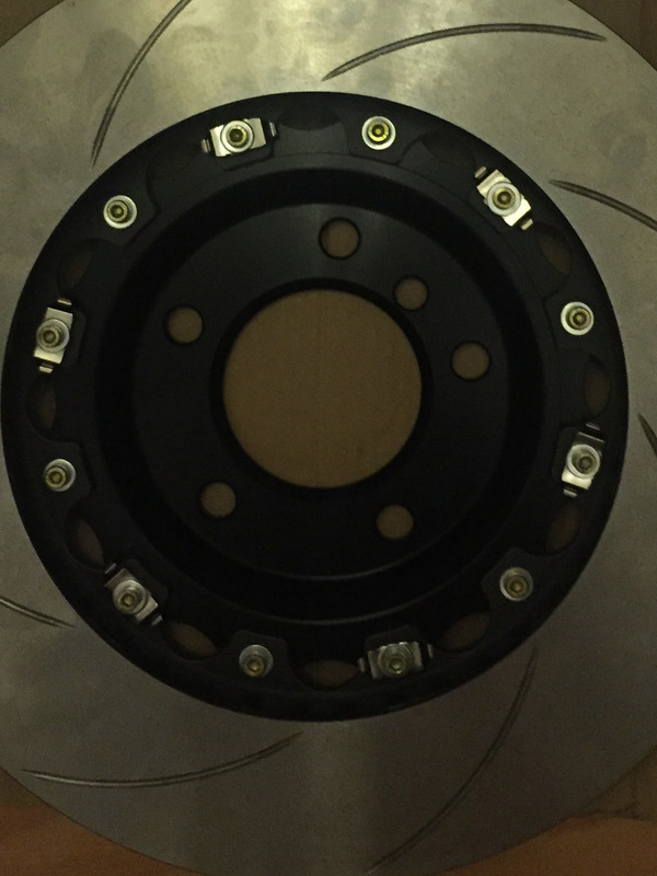

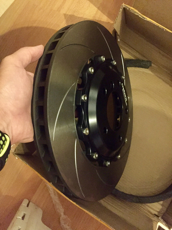

Para arrojar algo más de luz sobre el tema, ya que insisto que el tema ruidos es algo sobre lo que hice hincapié, he preguntado a quien me ha suministrado los discos.
Los discos flotantes que hacen el "clac, clac, clac" son los antiguos, que van sueltos. Ahora prácticamente todas las marcas van con muelles para eliminar ese ruido. Es el sistema small floating de Brembo, con muelles alternados (@BASSAS). Ilustro con mi disco:
https://thesawmillgrill.com/
En cualquier caso, como he comentado, en un mes aproximadamente montaré el kit. Me suscribo al hilo y compartiré impresiones.
