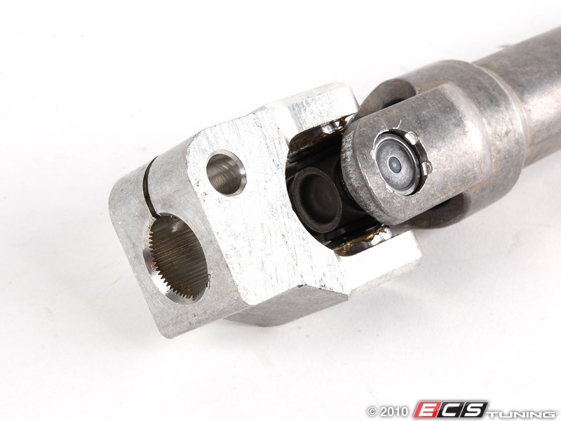

He encontrado esto en foros yankies, igual es la solución.
http://forum.e46fanatics.com/showthread.php?t=470103&page=23
Un saludo.
No me queda muy claro cual es el estriado que dice que queda con holgura.
¿Es el estriado que va donde el tornillo 5?
davidr
Creo que habla del sinfín que mueve la cremallera, que tiene la cresta demasiado grande y la rebaja de diámetro para que no clave en el fondo de la huella de la cremallera, motivo por el cual tras apretar la turca de regulación, la dirección se bloquea.
A ver si algún entendido en inglés da con la tecla.
Un saludo.
320ci2.2
No, son las piezas que pongo, no en la cremallera. Eso lo tengo bastante claro creo.
El tema es que me parece que rebaja algo de material para poder apretar mejor el estriado, pero no me queda claro exactamente que hace.

Busca el despiece de tu coche en bmwfac x ejemplo y mira despiece dirección, la barra de direccion (la q une volante con caja de dirección) va partida a mitad y unida por un disco de goma (flector) pues es cambia esa pieza (en mi caso, q estaba harto de alinear y tras probar neumáticos y cambiar trapecios) fue cambiarla y "tachan" coche impecable, parecer otro, increíble q precisión de dirección y estabilidad

Hola chicos.una pregunta ,la pieza flexible en cuestion vale para cualquier e46?o cada modelo tiene su referencia?en mi caso llevo unas 19 en doble medida y creo q le hare alineado en conce y le cambiare esa pieza.q opinais?saludos
MBFR
Alinea primero y si no tienes resultados, cambia la pieza, yo tenía la pieza perfecta, fue poner neumáticos reforzados y se acabó el problema
Enviado desde mi Nexus 5 mediante Tapatalk
MBFR
Será cuestión de mirar realoem, pero debe ser una pieza comun
Alexlu330
Yo estoy bastante disgustado con este tema, desde que compre el coche siempre ha copiado las irregularidades del asfalto, hace poco monte atrás Pirilli Cinturato P7, alante llevo Ovation VI-388 ambos ejes en 225/45/R17 y ha ido a peor.
Ya me había fijado antes que en el eje trasero las ruedas tienen cierta inclinación y a simple vista también diría que un lado mas que en otro...
¿Mejorará con una alineación en un taller BMW?, también he pensado cambiar dicho flector de la cremallera..
El flector son 50€ y 30 minutos y una buena alineación de eje trasero y delantero no te iría mal
