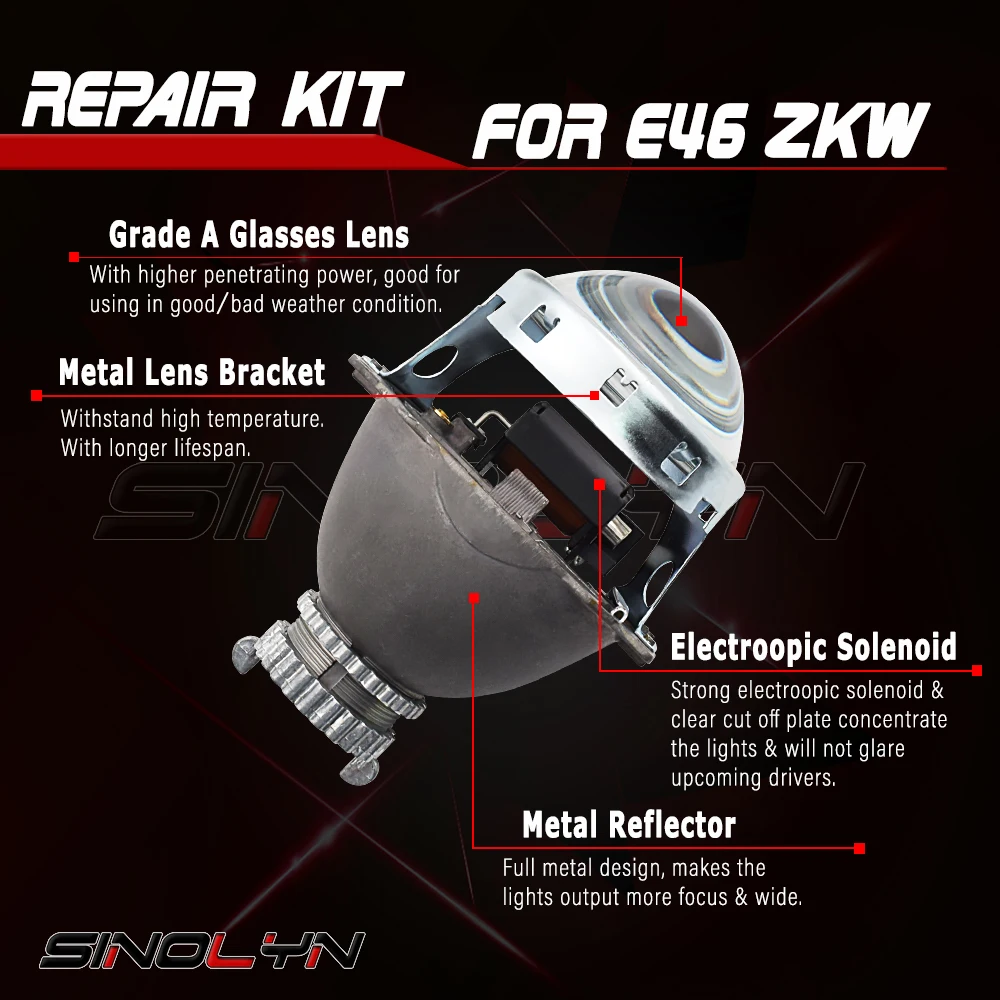

    Buenos dias a todos, estoy con el mismo problema de parabolas quemadas, las mias estan incluso muy rajadas, he visto en aliexpress estas,
    https://es.aliexpress.com/store/pro...lgo_pvid=42c00aea-bb7f-4c5e-8d00-eb89c06cbd8b
    Alguien sabe si tienen algun problema, me parecen baratas y no se si les valdria. por otro lado, las parabolas del infinity, que modelo es? por si estos focos no sirven.
    Gracias de antemano y un saludo a todos.

    Goler Forista Legendario
    29 Feb 2012
    12.457
    8.517
    por Madrid sur y del atleti!!!!
    un 54 plazas
    son de plastico las parabolas,buscalas en matal

    En el anuncio pone que las parabolas son de metal. Si investigais este tema, por favor colgarlo por aqui, yo voy a seguir con ello a ver si le veo algun problema.

    cierto,no vi esto.
