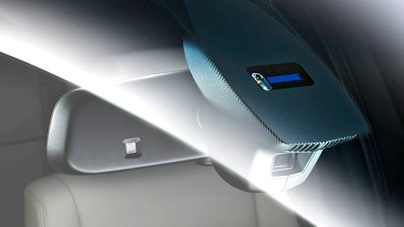

Buenos días,
Quiero reequipar el lector de señales de tráfico (Speed Limit Info) y en todos los sitios que miro comentan que es necesaria la cámara Kafas. Mi Serie 2 GT es la version LCI y no se si la lleva o no. ¿Alguién a reequipado este extra o sabe si el coche monta esta cámara?
Un saludo.

Yo en mi serie 1 Lci, recientemente he reequipado el SLI. Pero hay que dejar claro, que el lector de señales es una cosa y el SLI es otra.
El SLI no necesita cámara (yo sólo llevo cámara FLA), y coge la velocidad del GPS. El lector de señales, ya necesita cámara KAFAS y a parte de las señales de velocidad, te "señala" las de otro tipo como prohibido adelantar...
Si llevas cámara KAFAS es muy sencillo de ver en la luna delantera donde va el sensor de lluvia y luz. Está donde pone connectedDRIVE.

Yo creo, que al menos los Active y Gran Tourer.. los LCI.. los restyling,, ya llevan KAFAS todos.
https://www.realoem.com/bmw/enUS/showparts?id=7P12-EUR-03-2018-F46N-BMW-218d&diagId=66_0387

Actualizo el tema.
He montado el indicador de limite de velocidad leyendo la información de la cámara del coche. Funciona perfectamente, indicaciones de prohibido adelantar inclusive.
En el taller donde lo he llevado se han quedado sorprendidos que no lo llevara activado de serie.
Por si alguien está interesado en montarlo que sepa que se puede.
Un saludo.

Hola @CarlosCG81,
He llevado el coche a un taller especializado en electronica de coches, tunning, ... y tras facilitarles el bastidor y comprobar que el coche tiene camara Kafas lo han codificado para activar la funcionalidad.
Un saludo.

Hola de nuevo,
He preguntado al taller y ha sido 100% codificación ya que mi coche tiene camara Kafas. También me ha dicho que ellos han tenido que solicitar a BMW el código FSC para mi bastidor. Imagino que esto último es lo que justifica el precio que han sido 300€.
Yo lo he llevado a un taller de Badajoz que se llama Audiocentro JJCar. Cuando estoy en Madrid este tipo de cosas las he llevado a un taller en San Sebastián de los Reyes que se llama IDECARS (tambien tiene servicio de instalación en domicilio)
Un saludo.
