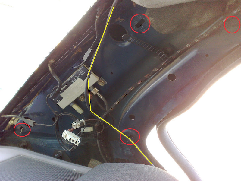

Para dar una pista, digo pista porque no lo he quitado entero, pero lo haré proximamente, he estado hurgando en la columna trasera del piloto para descubrir el amplificador de antena que está alli y como habia leido este post con anterioridad he hecho una prueba para desmontar el techo.
El resultado os lo muestro
Al quitarle la columna, la agarradera y la junta estanca de la puerta, el techo se te cae encima. Lo que quiere decir que no tiene grapas, al menos en la zona de atras en el E34 del 1989. El mio es el 4 puertas pero supongo que para el tourin solo habra que quitarle tambien la goma del maletero, si es que esta topa con el techo.
La parte de atrás del tapizado es de cartón piedra, del mismo material de las puertas pero parece más delgado.

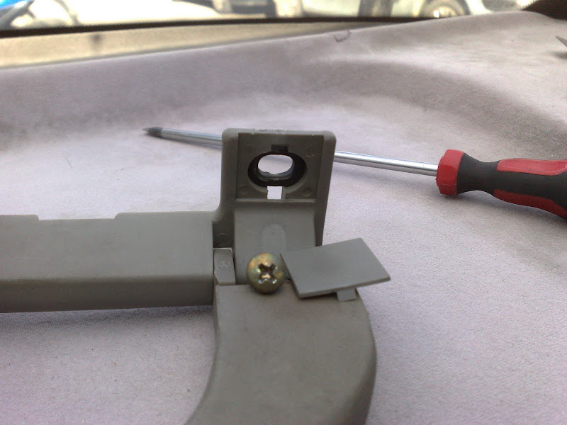

Aqui el detalle de la agarradera:

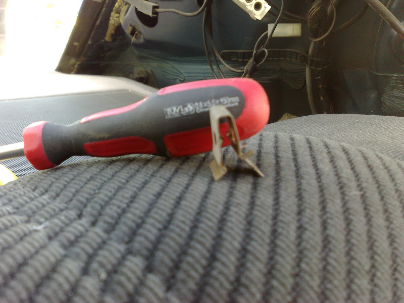

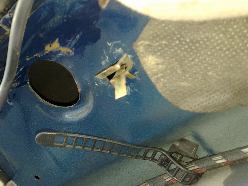

Lo que más dificil veo son las grapas que tienen el tapizado de las columnas que me ha costado muchisimo tirar de ellas, están más agarradas que un niño a un caramero.
Pero al desmontarlas me he dado cuenta que la unica forma de sacarlo es tirando de él, por la forma de las grapas.
Esta me ha salido algo borrosa.
Y eso es todo lo que os he podido conseguir por ahora, espero que os sirva para algo.
Solo deciros por si no lo he dicho, que si, que es desmontable.

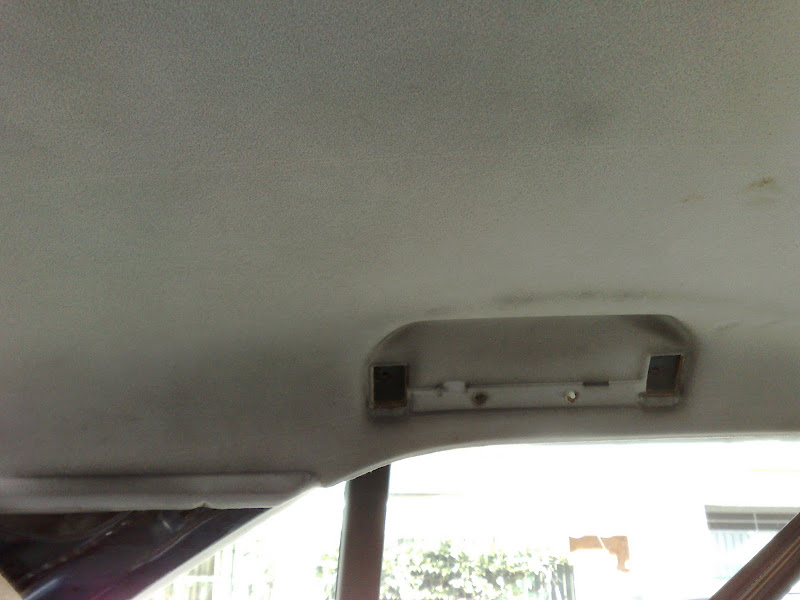

Los asientos son los míticos, te pongo aqui abajo una foto de unos como los mios, pero el resto del coche y todos los plásticos y tal son de color negro como tu decias. Tu que crees, quedaran bien?¿

Los mios son iguales tambien...yo doy mi opinion,a mi me gusta mas en negro,en parte porque se mancha menos.Mi techo esta como sucio en el sitio del conductor,aparte de los sitios de los asideros,y eso cuesta un huevo quitarlo.a no ser que tengas una lavadora enorme para meter el techo entero...
Lo de lugubre depende de como lo veas,el tuyo al ser touring tiene mas claridad por la mayor cantidad de cristales no tendrias problemas.eso si,tendras que tapizar tambien los bajantes de las puertas,pero eso es facil y ya que tienes que sacarlos,pues ya lo haces...
repito,es mi opinion.cada uno lo vera de una manera...
