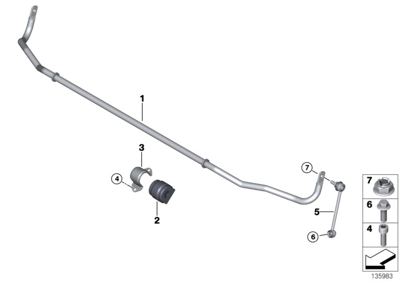

Creo que no has mirado bien
https://www.realoem.com/bmw/es/showparts?id=UD71-EUR-06-2010-E87N-BMW-118d&diagId=33_1234

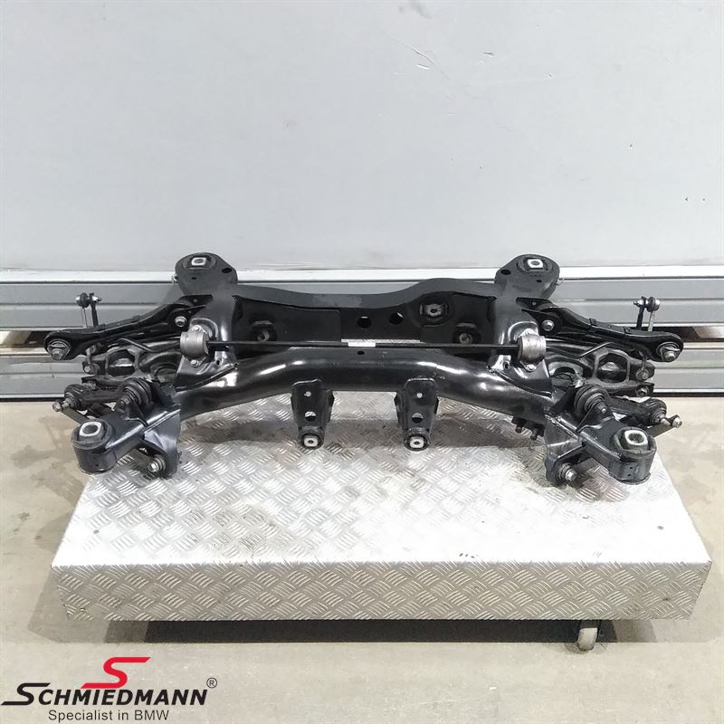

Te dejo foto de un puente de E87 visto desde el frente del coche donde se ve la barra:

No, esa es la parte de arriba. La barra va por encima de el puente y del defirencial.

Visto el vídeo, precisamente también quería ver el estado de esas bieletas, de hecho las tengo en seguimiento en Meyle HD y por lo que veo se ven fácil, lo dicho, lo tengo que ver de nuevo , pero ya estoy mosca.
Entonces la cosa cambia.
Lo que me extraña es que no viera los extremos de la barra, donde va la bieleta, se ve bien en el vídeo, pero bueno, hay días que uno no ve las cosas. Como tengo que ir a verlo de nuevo, ya lo comentaré, muchas gracias.

Si, las bieletas se deberían de ver bien. Ya nos cuentas o pones mejores fotos y lo vemos.
