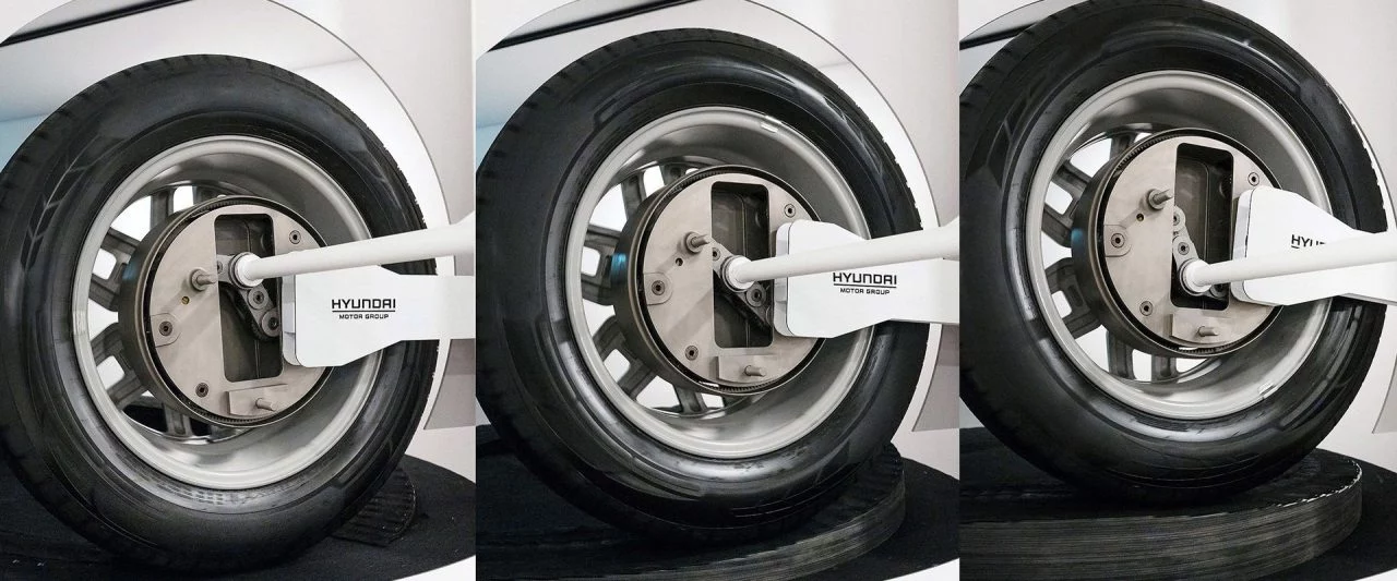

Hyundai acaba de presentar un sistema con el que pretende revolucionar la forma en la que se construyen los coches eléctricos. El sistema se llama Uni Wheel, y elimina la necesidad de asociar una caja de cambios a cada motor eléctrico del coche, permitiendo aprovechar de forma mucho más eficiente el espacio disponible para la técnica del vehículo. El sistema elimina también los palieres y juntas homocinéticas existentes en los ejes de un vehículo. Suena complejo, pero creedme, tiene mucho sentido y es más sencillo de lo que parece.
En un coche de combustión interna, es necesaria una caja de cambios para que la energía mecánica del ciguëñal del motor llegue de la forma más eficiente posible a las ruedas, transformándola en movimiento. Los coches eléctricos no son revolucionarios en este aspecto, pero en vez de cajas de cambios con diferentes relaciones de cambio – salvo excepciones – cuentan con un engranaje reductor de relación fija. En plata, una caja de cambios con una relación única, ya que el motor eléctrico funciona en un rango de revoluciones mucho más amplio que un motor térmico.
Estas cajas de cambios de una única relación suelen estar acopladas al propio motor eléctrico. La transmisión final del movimiento a las ruedas se lleva a cabo de forma idéntica a la de un coche convencional: mediante palieres, ejes de transmisión y juntas homocinéticas. Piezas puramente mecánicas que apenas han variado su diseño en muchas décadas. El sistema Uni Wheel de Hyundai viene a romper con todos estos sistemas: combina en una única unidad la “caja de cambios”, la junta homocinética y elementos del sistema de suspensión.
Hyundai afirma que el sistema Uni Wheel supone un cambio de paradigma en el diseño de vehículos
Cada Uni Wheel cuenta con un engranaje de transmisión de tipo planetario, con un conjunto de engranajes intermedios que actúan como elemento de suspensión. Parece complejo, pero es un sistema realmente simple y de fiabilidad contrastada – es similar a las cajas de cambio de los híbridos de Toyota, basadas en engranajes planetarios. El sistema Uni Wheel permite ocupar el espacio interior de cada rueda, antes desaprovechado, y equipar un pequeño motor eléctrico por rueda, en vez de un motor eléctrico grande y pesado, con su correspondiente cambio.
Las ventajas del sistema son claras: es más sencillo y barato que los sistemas que se usan actualmente, y permite instalar un motor eléctrico por eje. Elimina componentes del sistema de transmisión y suspensión, y es un sistema escalable: se puede montar en ruedas desde 4 a 25 pulgadas de diámetro. El espacio liberado puede ser usado para instalar más capacidad de batería, o crear más espacio para ocupantes o carga. Hyundai afirma que es un sistema ideal para todo tipo de vehículos eléctricos, desde coches a vehículos de movilidad personal.
Al mismo tiempo, el sistema Uni Wheel también genera incógnitas: ¿dónde se instala el sistema de frenado del coche? ¿Cómo afecta a las masas no suspendidas del vehículo? ¿Es realmente más barato que integrar el propio motor eléctrico en cada rueda del coche? Todas estas incógnitas se despejarán, esperamos, en un futuro mas o menos cercano.

Lo de llevar el motor en la rueda lo entiendo, lo de incorporar también la suspensión, no.
Con las fotos no me aclaro, me gustaría ver un vídeo

Con lo que se ve en esas fotos, poco se puede especular, pero aun asi tengo varias dudas.
Que pasará con esos brazos de planetarios cuando la suspension haga tope de forna abrupta.
De que forma se une esa especie de buje para soportar cargas radiales.
Como van a evitar que entre la porqueria al sistema planetario de forma fiable y medianamente duradera.
La manera de unir el conjunto al chasis ya da un poco de miedo.
Y por ultimo, el coste que va a tener para el usuario en caso de averia.

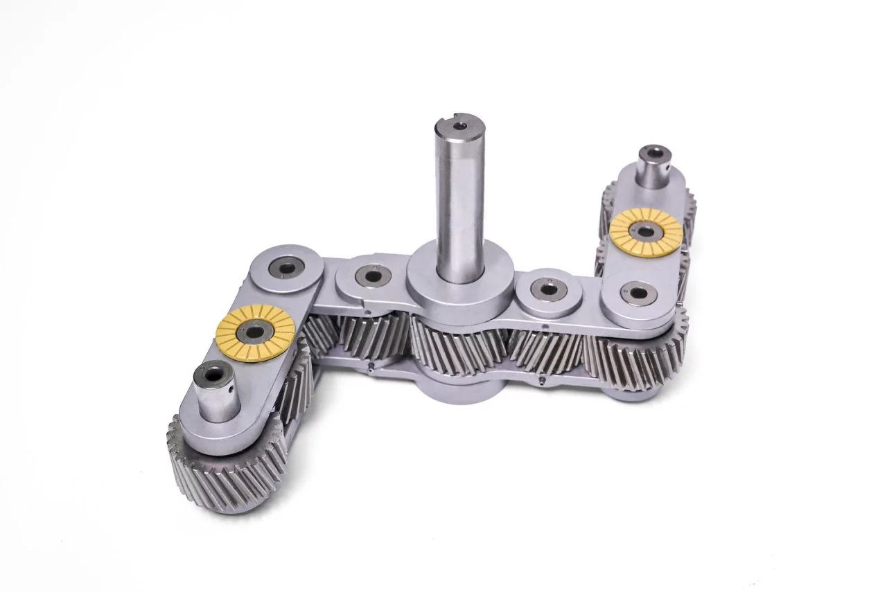

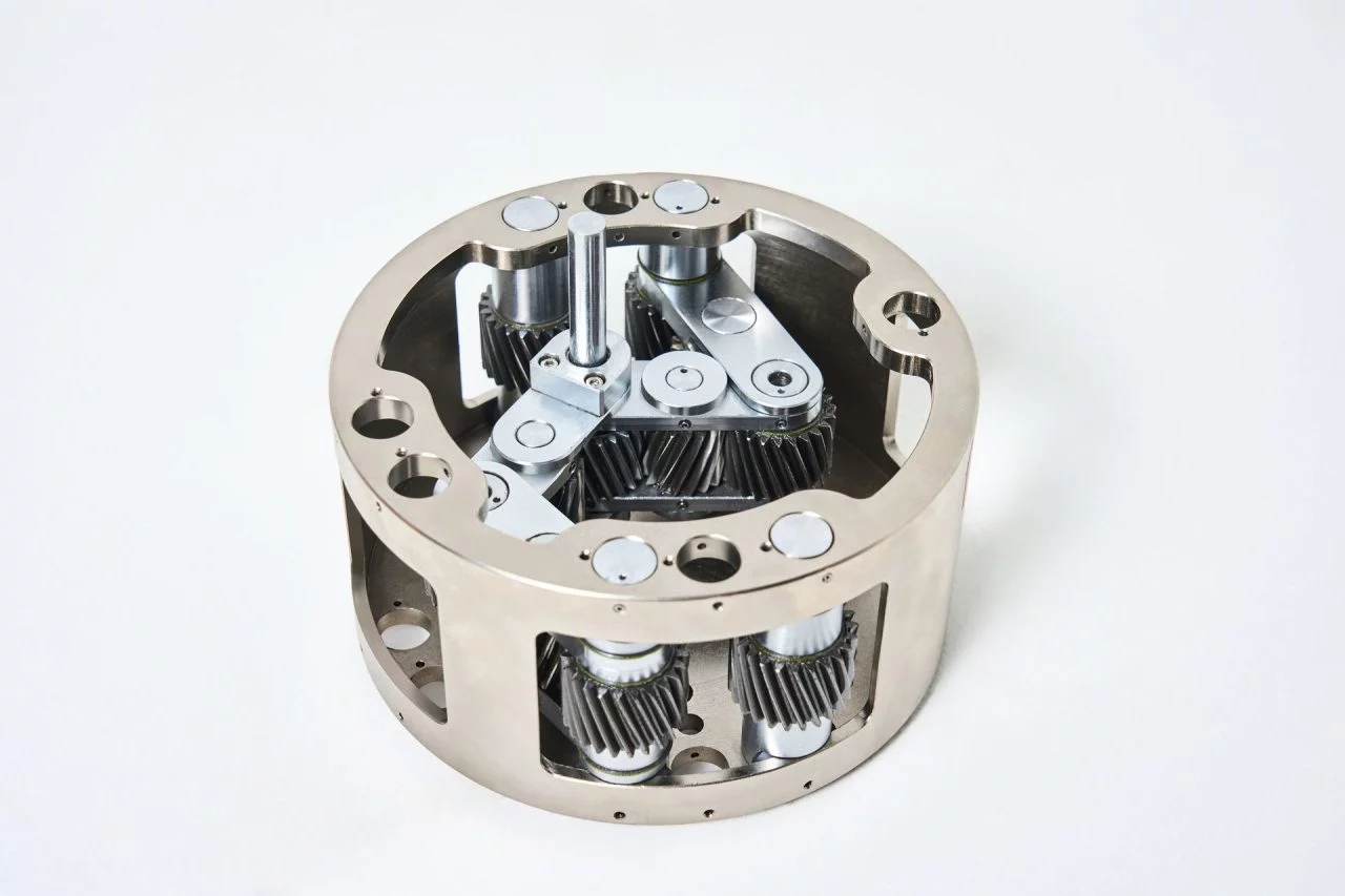

Esto es fake o no va a durar ni mil km .

Pero los heli no coinciden .. según la foto del artículo .
Eso se va a j*der en nada .
Tampoco le veo mucha logevidad a ese sistema de bielas y bulones .
85.721
135.674
Por?
Yo veo un contacto de engranajes helicoidales normal y corriente
Los que señalè con el círculo rojo ?
Pilla un pelín a la punta del diente no ?
Yo tampoco lo veo raro, tal vez los engranajes no tengan el mecanizado con mejor calidad y algunas sombras dan a entender superficies no perfectas pero a nivel funcional no veo nada mal
85.721
135.674
Si el eje central es el que puede los laterales en el engrane con este están al revés los dientes . Lo mismo con el de la punta de la izquierda y el intermendiario que va al central . Si todos tiene. Que girar en conjunto yo pondría rectos en vez de heli aunque hagan más ruido .
Los heli están al revés en algunos de los engranajes .
