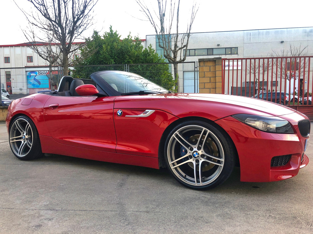

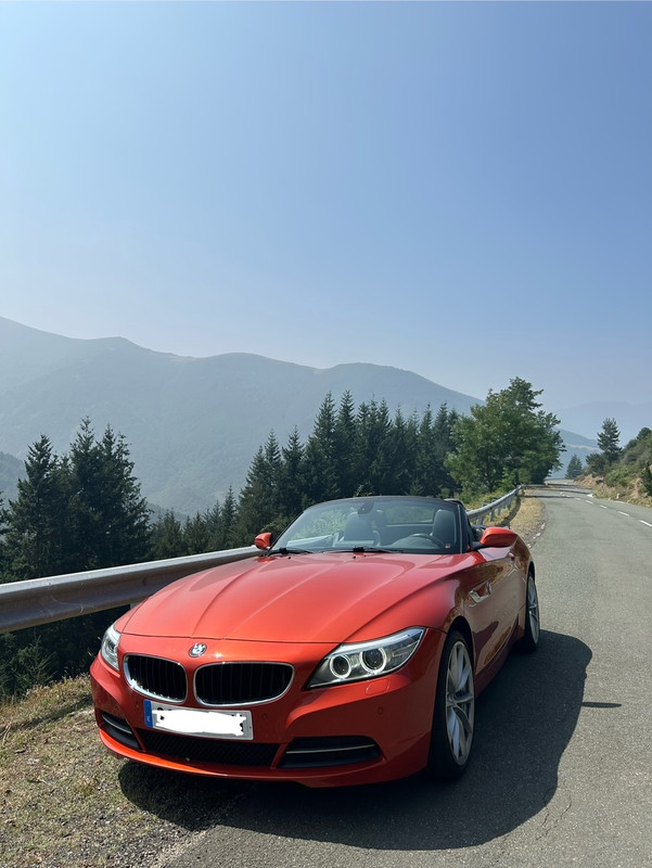

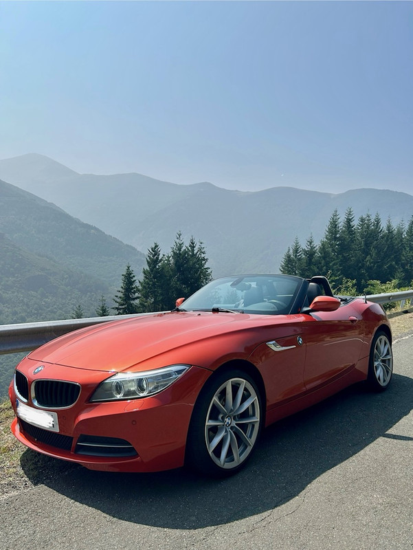

Pues es que no te puedo decir cual me ha parecido mejor porque soy un completo enfermo del Z4 E89 y me gustan todos jeje. Te puedo hablar las bondades de cada uno de los que he tenido.
-Motor 20i Turbo + repro 263cvs/380nM con cambio automático ZF8. El mejor cambio automático que he probado nunca, suave, rápido y fiable. Combinado con el motor turbo y stage 1 es una jodida pasada.
-Motor 23i atmosférico de 6cil 204cvs + cambio manual. Un sonido espectacular, una suavidad impresionante, 0 lag.. por contra, no se mueve con la soltura del motor turbo, pero tampoco es que sea un cepo.
-Motor 20i Turbo + repro 275cvs/430nM con cambio manual. El resumen es que corre (mucho), suena muy bien y el cambio funciona de maravilla.
Te dejo unas fotos en el orden que los he ido teniendo.
-sDrive20i automático (modelo restyling)
-sDrive23i manual (modelo pre restyling)
Y este es el que tengo actualmente desde Agosto, sDrive20i manual (modelo restyling)
