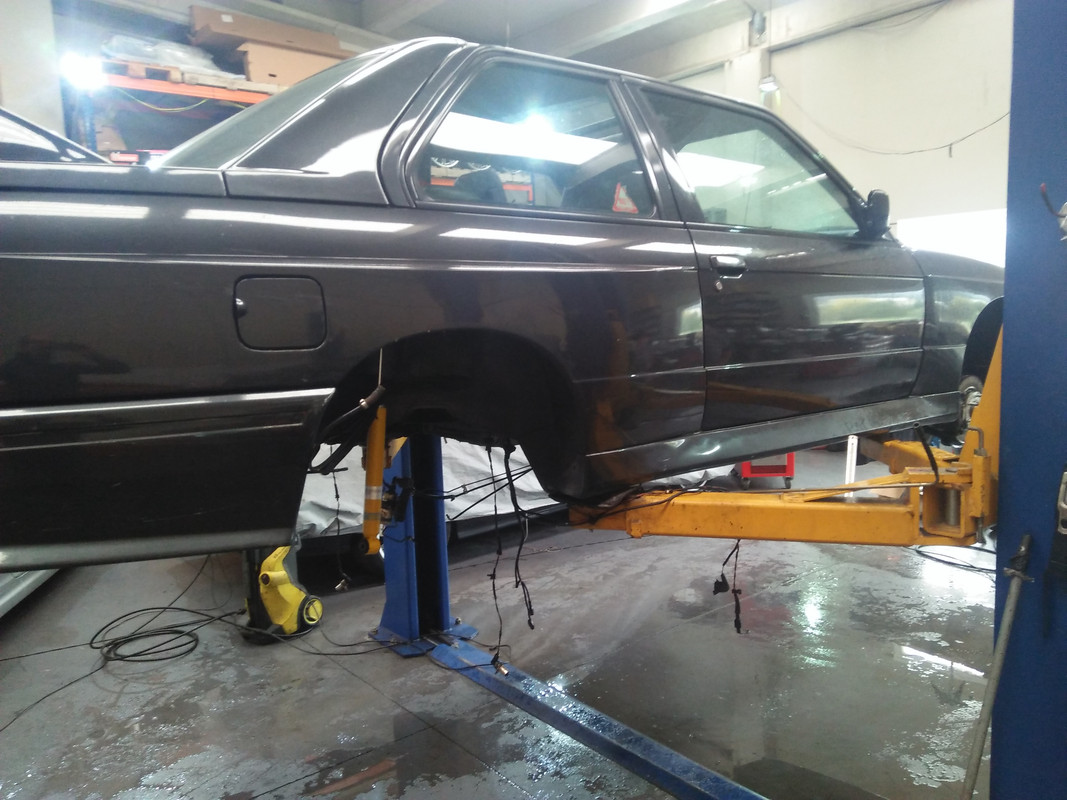

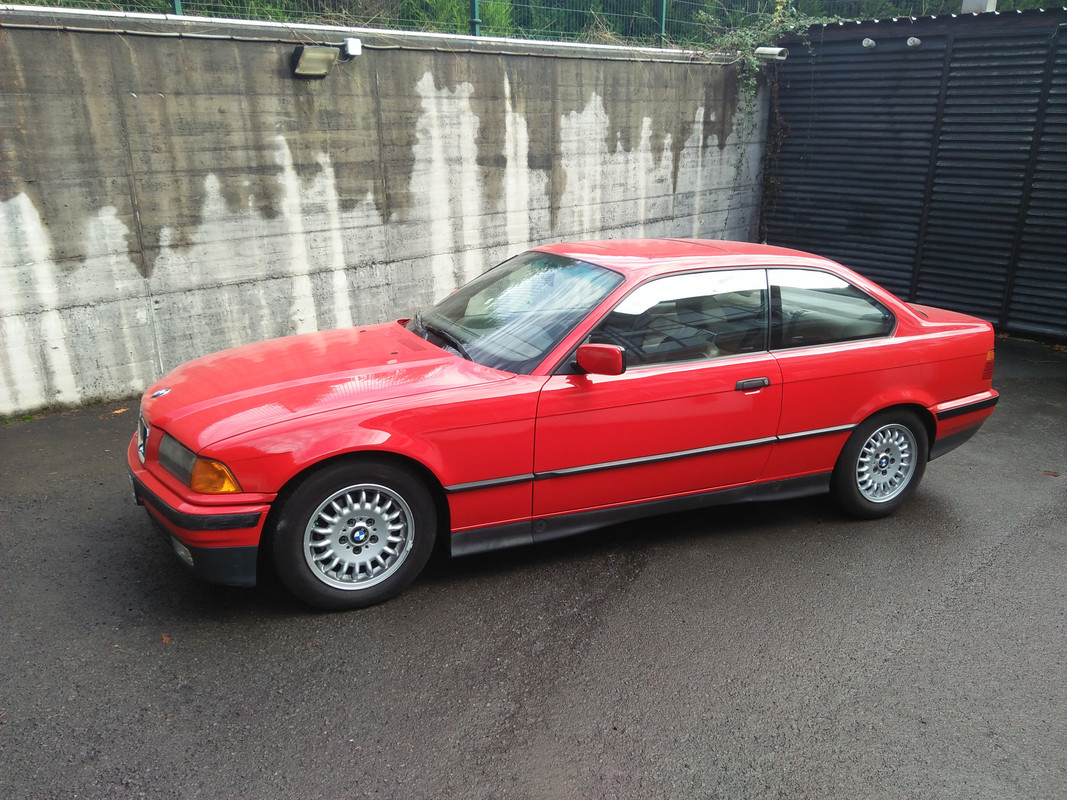

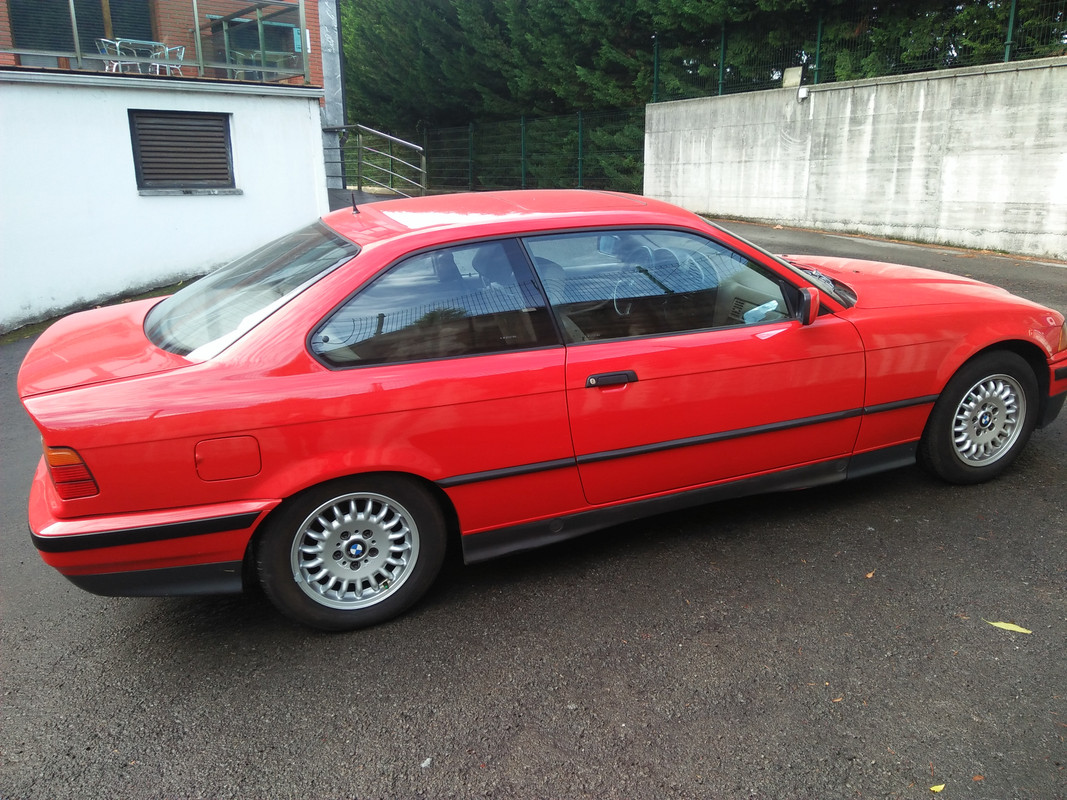

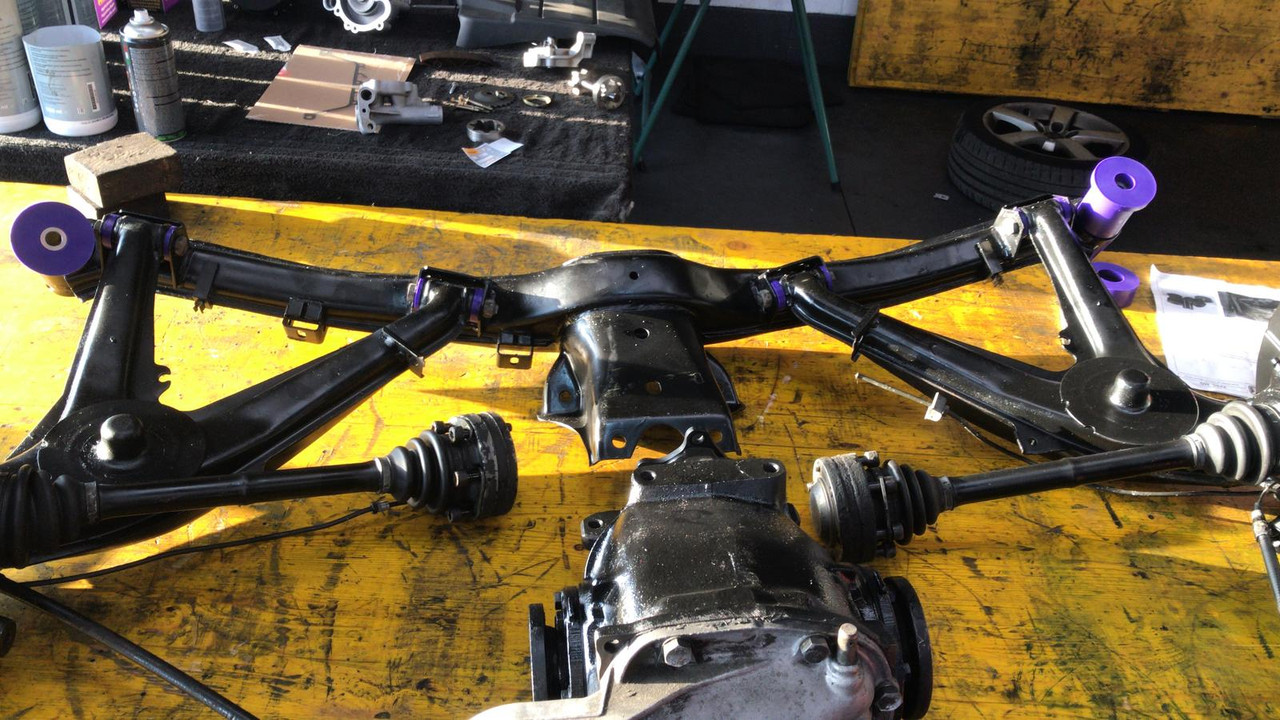

Bueno. Hoy tocò sacar al abuelo.
Al final lo quitè seguido de la venta porque el coche que quería volò seguido.
Os enseño alguna foto de como està. La guantera se me a acabado de j*der . Asique habrà q buscar una . Os pongo otra foto de los avances que le estoy haciendo a un e30 que tengo, que es el que me està quitando el tiempo y los leuros ultimamente

oleeeeeeee, muy bonito

El e30 es réplica M3?..,tengo un amigo que lo hizo con un cabrio.

Guapo ese 325i

Vfr800 el e30 no es replica, es original sin catalizar del 87
