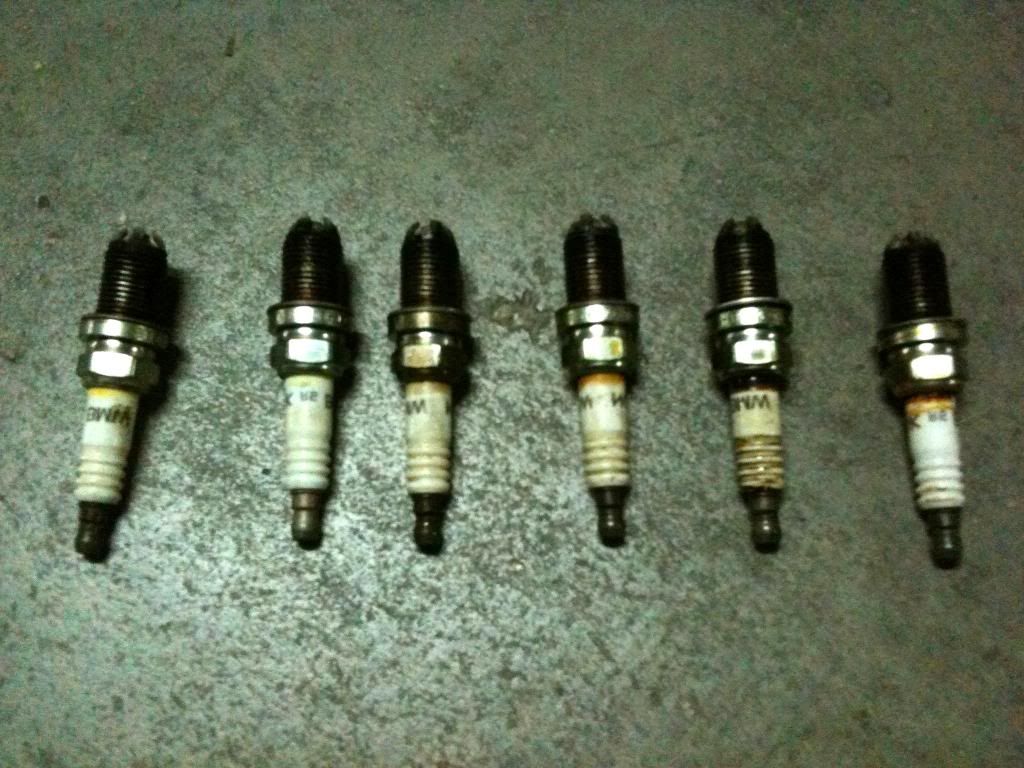

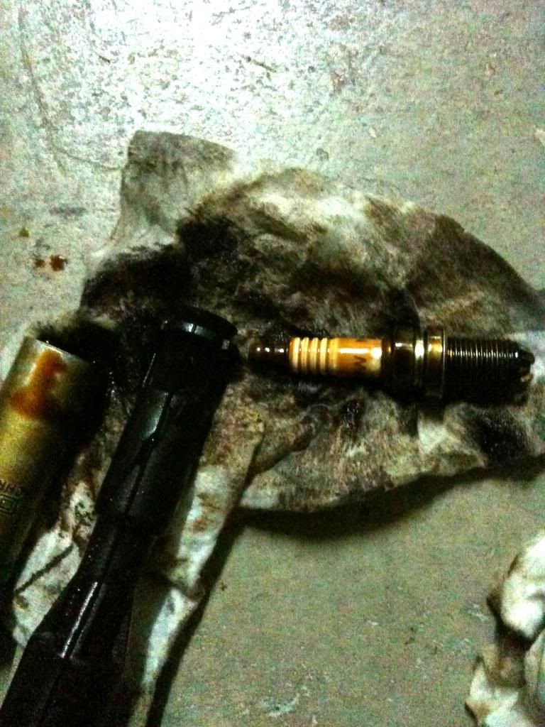

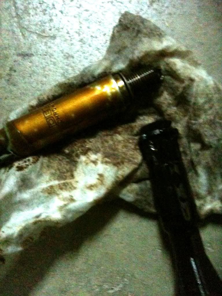

mirar el estado:
aqui se aprecia como a salido la llave bujia llena de aceite y la pipa:
aqui mas de lo mismo:
y aqui las 6, que como veis, estan hechas papilla, no me estraña que me temblara el coche en caliente por esto:

Ok en el brico que t mande el cual no se sí le as visto
Verás que la tapa lleva 2 juntas pequeñas que aíslan las bujías y una grande que es la que aísla la tapa tu tienes las pequeñas mal y te filtra el aceite a las bobinas de arranque encharcandote con el tiempo toda esa zona no creo que venga de dentro de todas forma siempre se empieza por lo barato y esta junta suele causar esto con bastante frecuencia.
Y no me extraña que te temblara el motor teniendo la bobina encharcada en aceite fijo que fallaba y aún así cuidado no te toque comprarla nueva de todas manera prueba limpiándola bien con algún limpia contactos
Un saludo y seguimos en contacto
