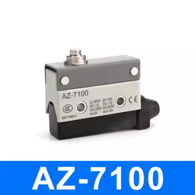

Me permito responder, puedes comprar un final de carrera e instalarlo intercalado entre el empalme y la luz de la guantera. De otra manera como bien dices, siempre que encienda la luz ambiente, encenderá la guantera.
Por ejemplo
Por ejemplo
Sfca1b2b64fa54de79871646b020f1aa4P.png_960x960.png_.avif
El que has puesto es este, ¿verdad? :
AZ-7100 IP65 250V 10A
La parte que tocaría con la puerta sería la que señalo con la flecha, ¿verdad?
Las conexiones serían por debajo, ¿verdad?
Preguntando a la IA que me explique el esquema eléctrico, me responde:
Claro, aquí tienes una interpretación del esquema eléctrico que has proporcionado:
El esquema muestra un tipo de interruptor, probablemente un microinterruptor o un interruptor de palanca, que tiene tres terminales principales:
  1. COM (Común): Este es el terminal central y el punto de entrada o salida principal para la corriente.
  2. N.C. (Normalmente Cerrado): Este terminal está conectado al terminal COM cuando el interruptor está en su estado de reposo (no accionado).
  3. N.O. (Normalmente Abierto): Este terminal no está conectado al terminal COM cuando el interruptor está en su estado de reposo (no accionado).
Funcionamiento:
  • En reposo (sin accionar): La corriente fluiría entre COM y N.C.
  • Accionado: Cuando el interruptor se activa (por ejemplo, al presionar un botón o mover una palanca), la conexión entre COM y N.C. se interrumpe, y se establece una conexión entre COM y N.O. La corriente fluiría entonces entre COM y N.O.
Aplicaciones Típicas:
Este tipo de interruptor es muy común y se utiliza en una amplia variedad de aplicaciones, como:
  • Sensores de posición: Para detectar si una puerta está abierta o cerrada, o si un componente ha alcanzado una posición específica.
  • Botones de control: En paneles de control para iniciar o detener operaciones.
  • Dispositivos de seguridad: En sistemas de alarma o interbloqueo.
En resumen, el esquema muestra cómo un interruptor puede alternar una conexión eléctrica entre dos rutas diferentes, dependiendo de si está accionado o no.
Por lo tanto, el cable de entrada podría ir a la conexión COM y el de salida a la N.C. ¿es correcto?
Gracias!!
