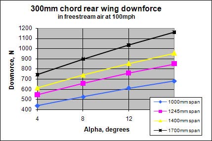

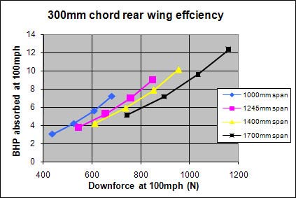

Reverie Universal Fit Motorsport 300mm Chord Rear Wing Data
Como puedes observar con tus propios ojos:
un aleron de 1700mm a 12 grados genera mas de 1159 Newtons de downforce a 100mph, es decir más de 118 kgf a 160 km/h.
Y apenas absorve 12 BHP.

No es cuestión de que quiera la perra gorda, yo he puesto la fuente (el libro) y he aplicado lo que ahí se dice, pero como veo que cuestionas su validez te voy a pasar los resultados del análisis CFD, profesional, de un alerón simple en un Lotus para que lo veas con tus propios ojos:
Si tus conclusiones son inamovibles a pesar de razones, ¿para qué preguntas?.

Confundes el por qué de lo expuesto.
Dijiste que un Lotus Exige a 200 km/h sólo genera 26kg de downforce. Yo que el alerón de un Lotus Exige a 160 km/h genera 45kg. pues bien para ver si tiene razón sport auto o el librito dichoso, te pongo un ejemplo de una empresa que se dedica a esto y en el que se comprueba que a 160 km/h genera 118kg.
Era para corraborar veracidad de datos, y no para demostrar la utilidad de los retráctiles, eso ya lo razoné en anteriores posts...
