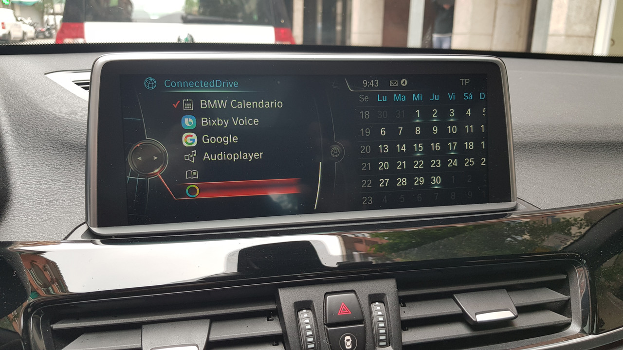

    Bueno,en principio me funciona,lo que pasa que lo de la pantalla, a veces es inestable y hay que volver a conectar,y gira en horizontal ,veo casi completa la pantalla,10,25", pero a veces no lo hace
    Primero bajar las apks,al móvil,raiz o a la targeta sd,después de esto, instalar la app,
    BimmerGestalt, ya tedrian que aparecer,en extensiones todas las apk,y hay que dar todos los permisos a todas, si no aparecen se instalan una por una.
    Se conecta el movil por USB,previo apagado del Bluetooth en el móvil,cuando esté conectado,se vueve a conectar el bluetooth,esto es porque intenta conectar por el bluetooth y no lo hace,
    https://i.postimg.cc/7hbDxh20/20220504-094432-1.jpg[](url)
    https://postimg.cc/YLcTRp8C
    Si se abre la conexion por Connect Drive sale esta pantalla,abre el mirroring,si se conecta por Multimedia,sale esta otra pantalla y no abre el mirroring,se queda buscando,supongo que será para los que tienen wifi,no sé.
    https://postimg.cc/N5Gvz0BK
    Mi coche es f48 del 2016, con NBT ENTRYNAV.
    Última edición: 5 May 2022

    Para que te funcione el mirroring,tienes que abrir la app en Connectd Drive,si no tienes id5 ,en multimedia a mi no me abre mirroring,tambien puedes sincronizar el calendario.

    X1 XDRIVE 20DA
    Vuelves activar el bluetooth y para abrir mirroring te pedirá permiso cada vez, es un tostón ,pero bueno poco a poco lo solucionará Hufman espero....
