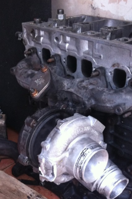

Chicos aqui teneis chapas originales de la seat con referencia oem, para anular egr.
Se ve que las fabrican para romper turbos motores y culatas
Las fotos son de mias y de mis trabajos, que conste que no son sacadas de google

Que no me tienes que demostrar nada ni enseñar nada.Me parece muy bien todo...tu defiende tu opinion y punto.
Ponle esa chapa aun M47N eu4 a ver que pasa.,tranquilo que no vas a romper turbo ni culata.
