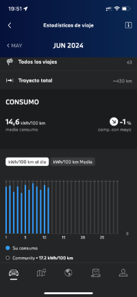

Ya siempre lo cargo al 100%, no se si el cálculo es así, pero la media de consumo que me está dando el coche entre carga y carga son 14,2 - 14,5 kWh/100km. La batería tiene 65 kWh, eso da unos 440km. Desde luego no he podido sacar los 440km, lo debería dejar al 0%, y siempre lo recargo en torno al 20%.
Estas son las estadísticas que llevo este mes:
Buenísimos consumos. A ver cómo va el mío que llega en mes y medio. Vendí el Tesla con 13,1. Si consiguiera 14s me daría con un canto en los dientes.

Estas son mis datos después de casi 2.500 Km con el coche y un mes de uso. Aprox 18 kWh/100. Condiciones 70% carretera (efficient mode casi siempre con el DA Pro) 30% ciudad (Modo B). Velocidades legales +3 Km
https://ibb.co/q90F733

Bueno, parecía que nunca iba a llegar, pero al fin me entregaron el coche este martes!!
Voy a contar mis primeras impresiones, puesto que solo he podido realizar 93 kilómetros en estos dos días, pero son los trayectos que voy a realizar el 90% del tiempo, es decir de casa a trabajo, gym.. la rutina semanal.
En primer lugar, la conducción de un eléctrico me ha parecido una pasada, es cierto que hay que acostumbrarse al sistema de regeneración automático para que no sea demasiado brusco en algunas ocasiones, pero en general creo que funciona de forma muy correcta.
El coche en sí es comodísimo, el aislamiento acústico diría que es de 10, muy fino y muy muy poco ruido de rodadura (lleva las continental eco contact 6Q), llevo la suspensión "adaptativa" que había escuchado que es demasiado brusca, pero añado un comentario, vengo de un Mercedes CLA con pack amg de 2020 y os puedo asegurar que la suspensión del IX2 aunque firme es muuuucho más suave para pasar badenes e imperfecciones de la carretera, supongo que cada uno lo compara con lo que ha tenido, en mi caso este es un punto de mejora respecto a mi anterior vehículo (bueno, y no tener que bajar hasta 20 km/h para no arrastrar el morro del coche XD )
Otro punto que me preocupara por lo que había leído es el equipo Harman kardon, suena brutaaaal, tiene muy buena calidad de audio, y una pegada en graves mucho más que suficiente, si lo comparo con el equipo del mercedes lo deja en "bragas". Obviamente si eres un loco del audio siempre vas a poder mejorarlo dejándote una buena pasta en marcas como Coral, JL audio etc, pero para venir de opcional de casa me parece muy muy buena. En un alfa romeo tuve el equipo Bose y ni se parece a cómo suena este quipo.
Continúo aunque no me quiero extender demasiado, el funcionamiento del DA plus también me gusta, se hace un poco raro al principio confiarle que haga todo el coche, pero para un viaje largo creo que será muy cómodo, de momento lo he probado en un trozo de autovía y ha ido genial, y luego lo probé en un trozo de carretera de montaña y bueno, hay algunas curvas que dice que las tomes tu que a él le da la risa XD, al menos tiene la decencia de avisarte para que tomes el mando, no le veo mucha pega.
Ahora muy breve el tema de consumos, aunque no he hecho casi kilometraje, mi trayecto habitual es de aprox 35% carretera nacional, 40% autovía, 25% ciudad, en la ida al trabajo (bajadas) me hizo un consumo en unos 27 kilómetros de 11,6 kwh y la vuelta a casa (con subidas) hizo 16 kwh, esto aun no lo tomo como significativo puesto que, por una parte aun estoy llevándolo con mucho cuidado y por otra estoy aprendiendo y tengo que ir probando los modos de regeneración... luego no creo que lo mejore porque se me calentará el hocico y con algún acelerón el consumo se irá al traste XDD
Bueno, voy a ver si puedo subir unas fotos y vamos comentando:

genial review,, cuéntanos mássss :guitar:
