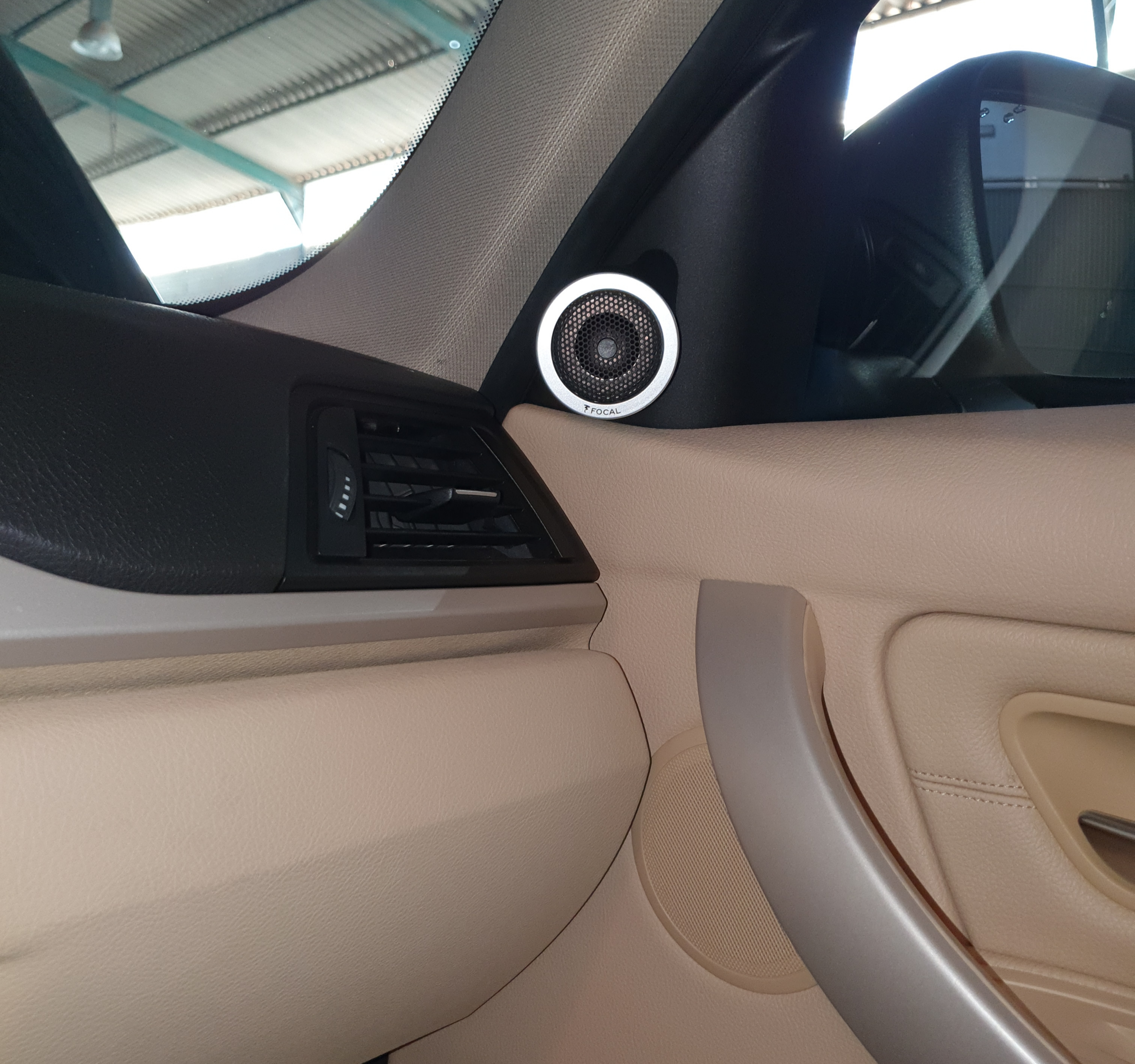

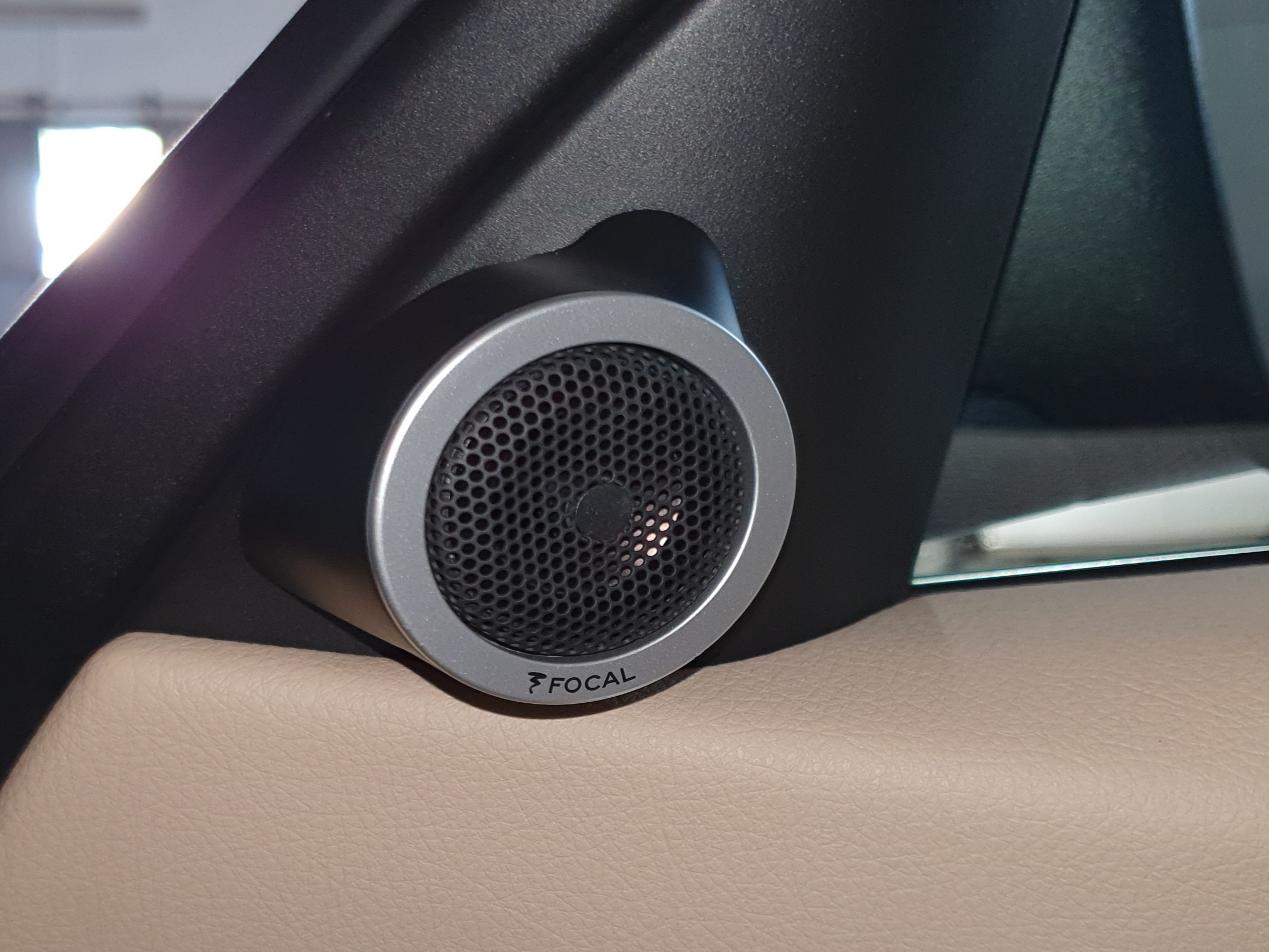

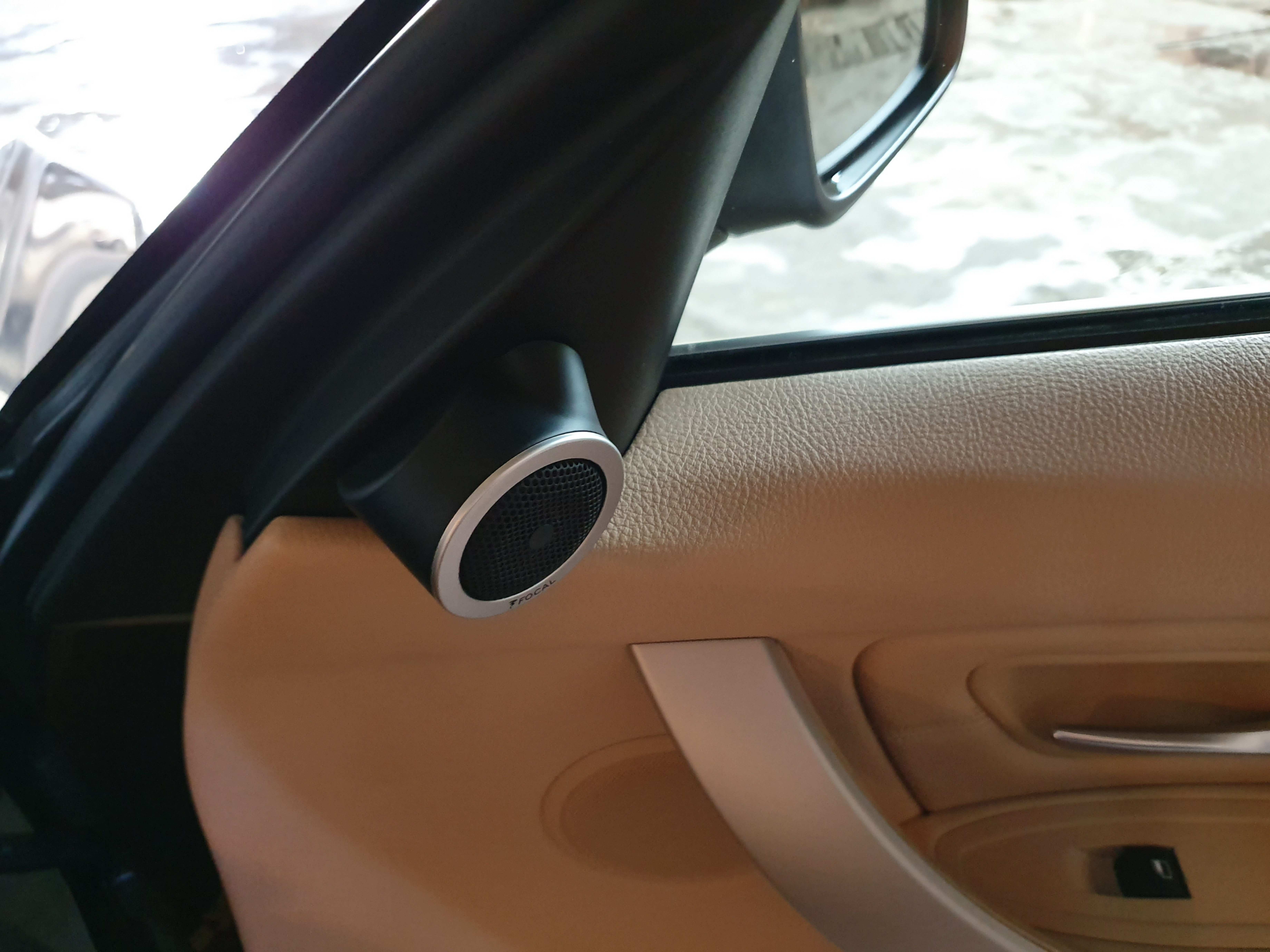

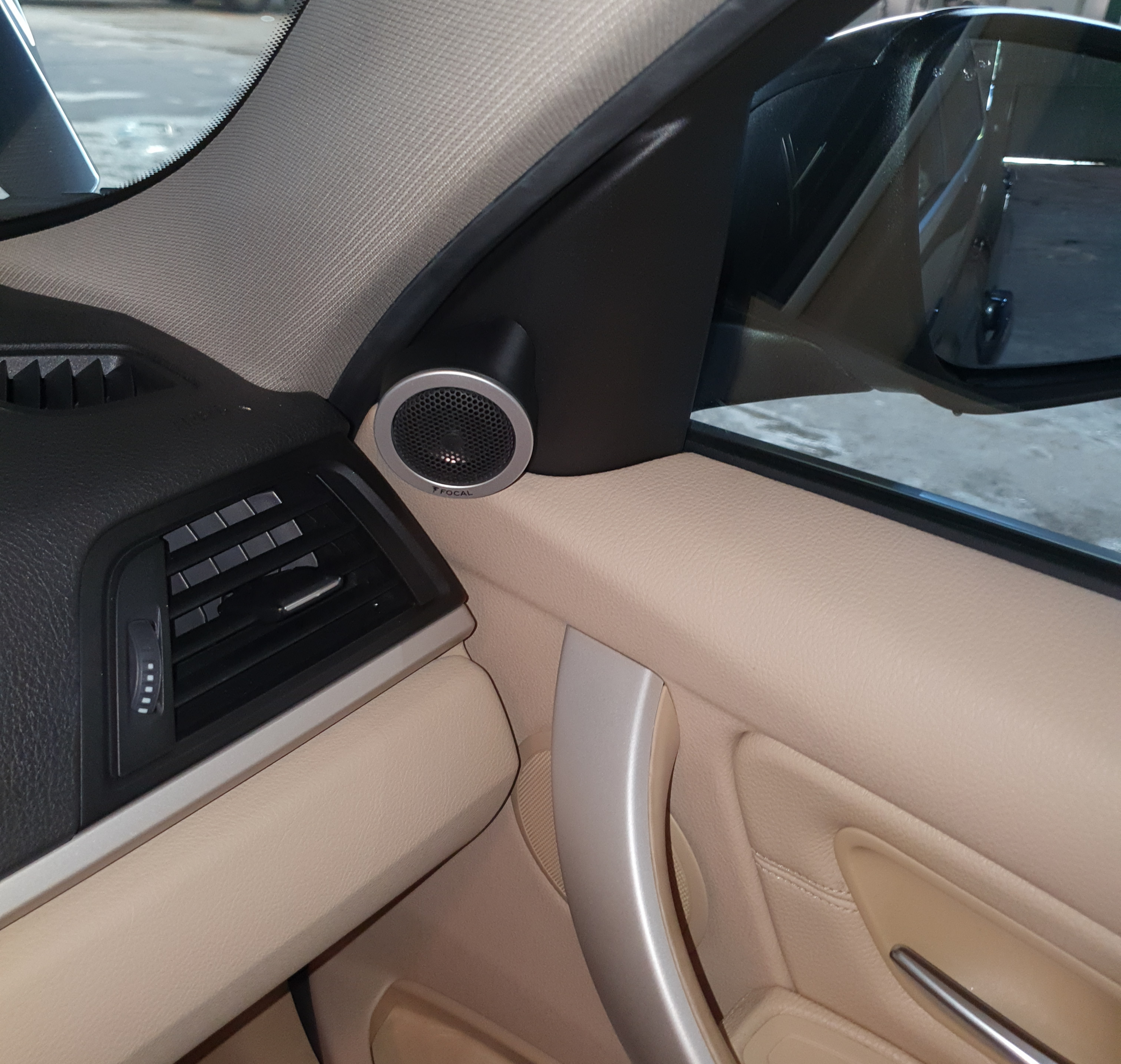

    Lo prometido es deuda, aquí te dejo unas fotos de los Tweeters :guiño:
    Yo soy partidario de montarlos en unas molduras originales, por supuesto que quedaría muchísimo más bonito. No descarto la posibilidad que pillar unas molduras más adelante, de segunda mano algo se puede encontrar por un mejor precio

    No se ven las fotos....

    Ahora?

    Quedan bastante bien considerando que son un agregado. Como dices, se puede probar al principio así, y eventualmente si no convence a largo plazo buscarse unas molduras.
    Muchas gracias por las fotos!
    Otra pregunta: junto con los altavoces te ha venido también el divisor de frecuencia? Porque por ejemplo en los Eton hay que comprarlo aparte.

    No, solo vienen los altavoces y Tweeters... Aparte de los accesorios, la herramienta para desmontar paneles y algunas grapas para los paneles de repuesto :guiño:
    Es recomendable poner algo entre la base los altavoces y la puerta porque estos son algo más profundos y suelen tocar (muy leve) con el cristal cuando baja y sube.
    En mi caso, yo puse material material para insonorizar y con esto me bastó...

    Pero entonces has conectado los tweeters sin más?

    Si, la conexión es muy sencilla... van conectados directamente a los altavoces. Los Tweeters sacan muy buenos agudos y muy nítidos :guiño:
