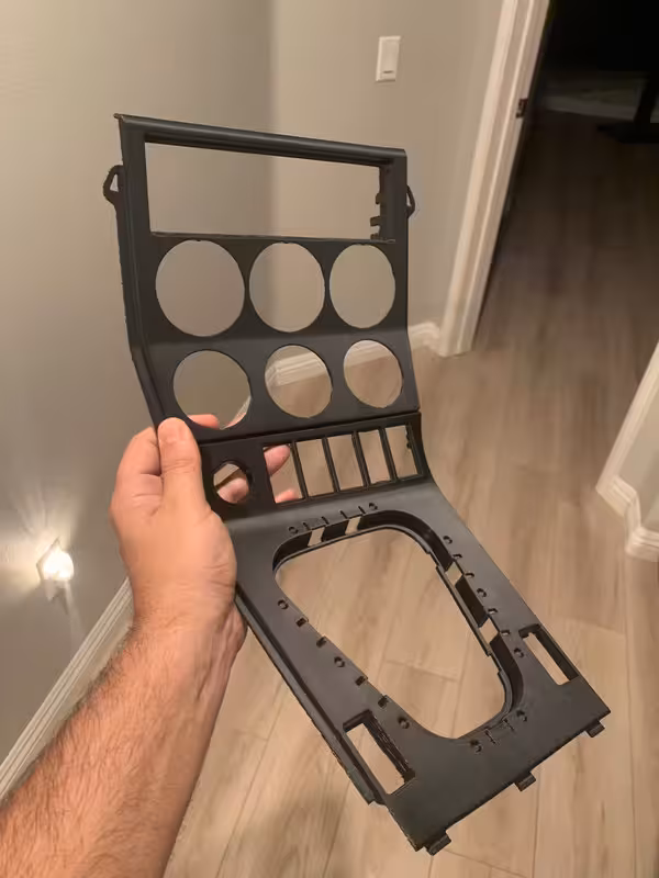

Comienzo el proyecto de cambio de mi consola "Post" por consola "M".
Ya tengo en camino las placas de radio y palanca de cambio.
temp-Image0e-R4c-L.avif
Pero me he dado cuenta que el conjunto de piezas para la palanca de cambio son especificas para el "M", así que no me vale el fuelle de mi Z3 post, con lo que necesito los siguientes recambios:
- Fuelle de palanca de cambio (25112491449)
- Cerquillo cromado (51162491402)
- 10 Clips (51167896796)

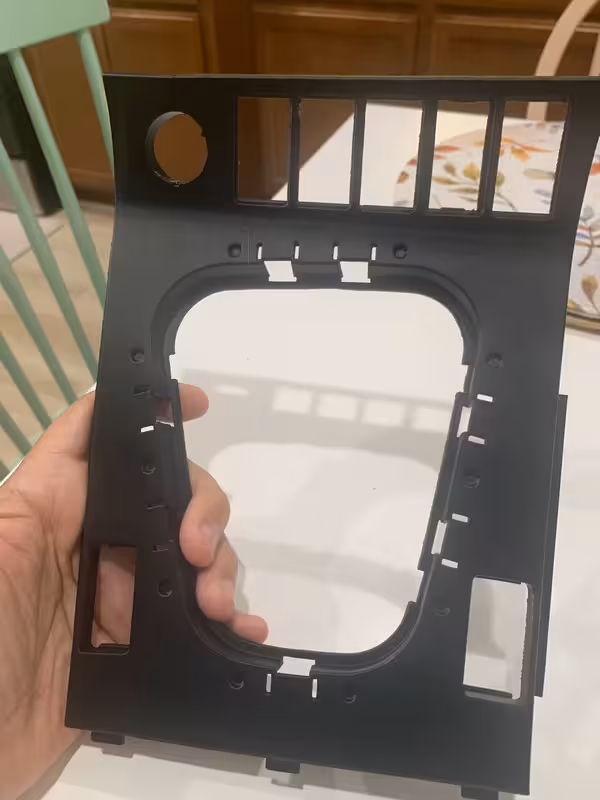

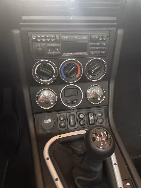

A falta del cerquillo que está en camino, ya tenemos la consola hecha:
temp-Image-Vzna-KR.avif
Para el cerquillo estoy mirando de ver empresas de cromado sobre plástico, por mi zona.

Una consulta fácil: He decidido poner en los huecos de la consola el Ordenador de abordo que ya tengo, un manómetro de aceite y un termómetro, igualmente de aceite.
En cuanto al manómetro los he visto de 5 y de 10 bares. ¿Cual de ellos es el correcto?

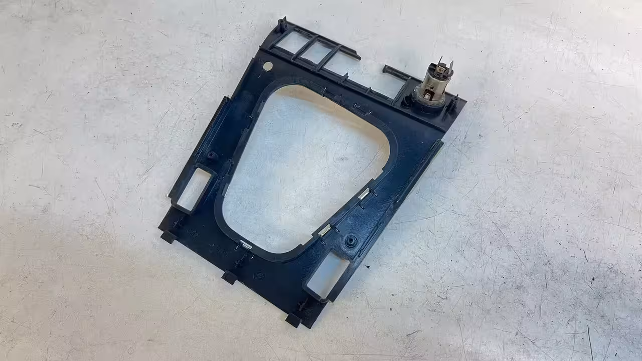

Otro avance: Cerquillo conseguido.
temp-Imagem-Mr-MN6.avif
Ahora toca que el concesionario reciba los clips que lo sujetan a la base y cromarlo. Eso ya será a final de mes cuando me llegue la consola y el cerquillo.
En cuanto a los indícadores, ya tengo pedidos el manómetro y termómetro de aceite y sus correspondientes sensores.
Sabes que material es la parte impresa? Londigo porque si es PLA me parece que te va a durar poco..

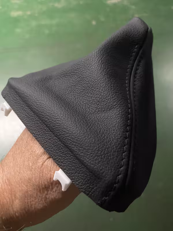

Piezas recibidas de BMW
El famoso fuelle especial consola M
temp-Image-Be-KZSj.avif

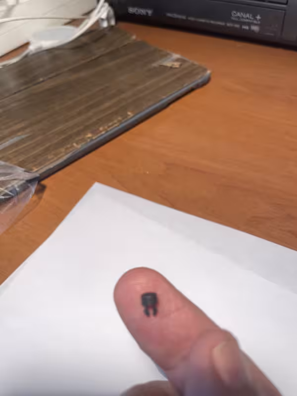

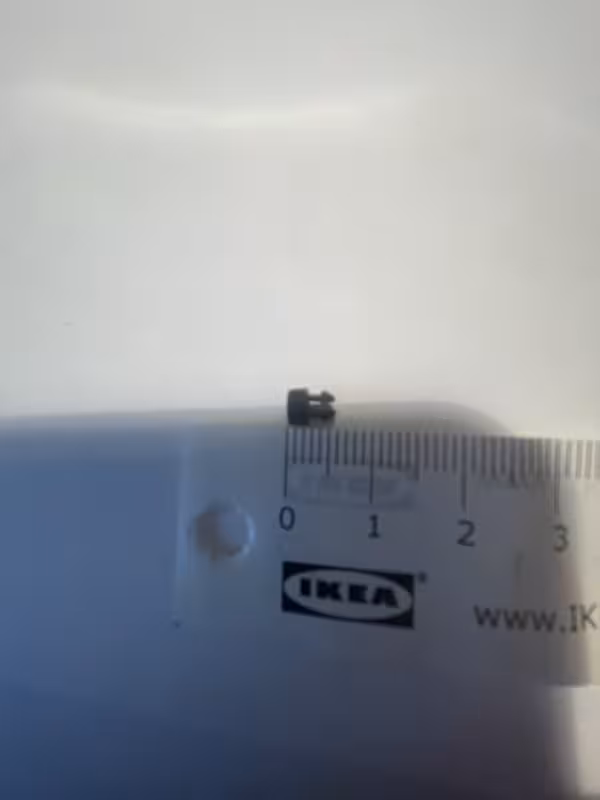

Y los famosos 10 clips que sujetan el cerquillo del fuelle a la consola
temp-Imagek7l86-H.avif
temp-Imagen-NLZLo.avif
Si el fuelle fue caro, estos 10 clips baten el récord: 55,66 € iva incluido. Un atraco a mano armada.
Seguiremos informando

Una consulta al foro.
¿Alguien sabe como se sujeta el cerquillo cromado a la base? Los clips que he comprado a BMW, parece que son un simple "adorno" del cerquillo que simulan tornillos.
¿Alguien que tenga un Z3M sabe algo?
A mi se me ocurren dos formas, pero creo que debe haber una manera que no veo.
- No utilizar los clips y sustituirlos por unos tornillos cromados que lo unan a la base.
- Como la base tiene unas ranuras que caen justo debajo del cerquillo, aplicar algún pegamento que sostenga las dos piezas.
A ver que se os ocurre

Me autocontesto.
El cerquillo original tiene unas pestañas que encajan en las ranuras de la base:
temp-Imagepn0v-TP.avif

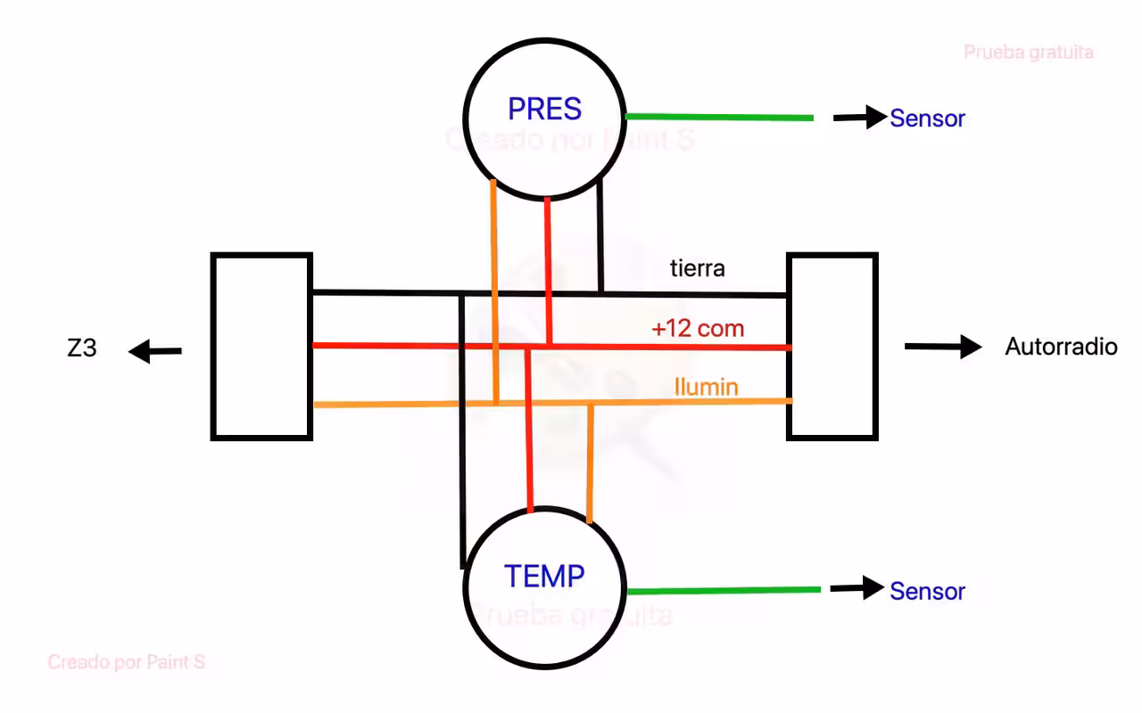

Mientras me llegan las piezas, me he entretenido en preparar las conexiones eléctricas de los indicadores.
Se necesitan cuatro conexiones: 12 V bajo contacto, retroiluminación, masa y sensores. Las tres primeras las encontramos juntas en el mazo de cables del autorradio, así que para no enredar en el coche, he comprado un cable alargador de conexion ISO de radio y ha sido sobre el que he realizado las conexiones de los dos indicadores de presión y temperatura de aceite. Conexiones que he soldado con estaño y aislados con funda termoretractil.
temp-Image-G2-Zp-VG.avif
Esquema:
temp-Imagettp-Iao.avif
