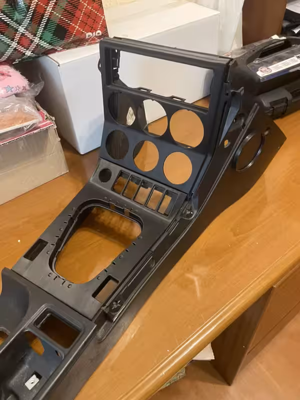

Ya solo queda liberar la consola quitando los los tres tornillos que van en la parte alta del hueco de la radio, Los que van debajo del cenicero y dos a cada lado de la consola debajo del salpicadero
Con esto queda liberada la consola, pero hay que mover la consola con tiento para esquivar los impedimentos que la retienen.
Con un poco de paciencia termina saliendo.

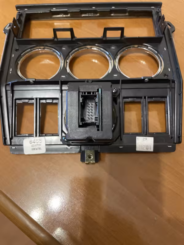

Ya lo que queda es liarse a quitar tornillos para poder soltar los dos elementos de la consola.

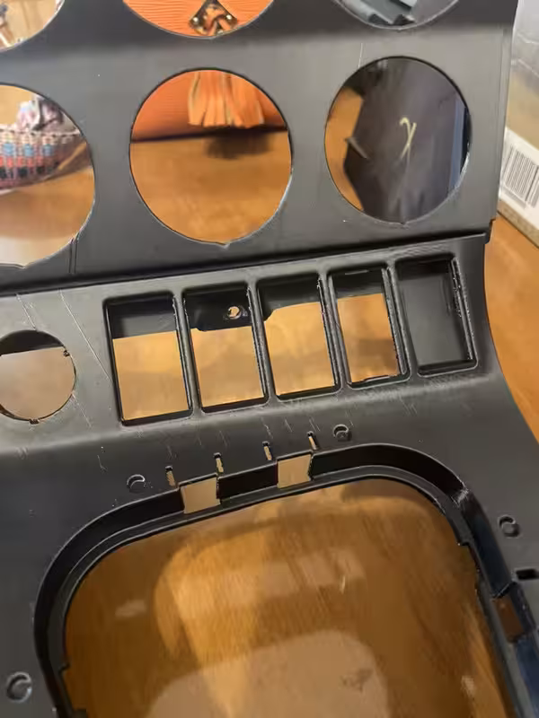

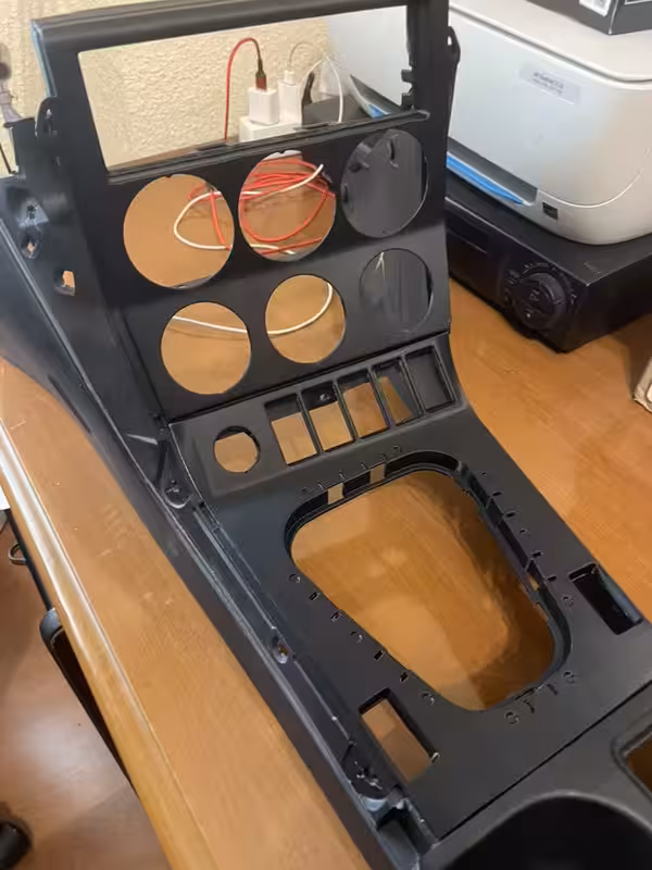

Ya tengo en casa las piezas de la consola y he podido comprobar que encajan perfectamente.
temp-Image04w-UXv.avif
temp-Image-CCw-E0z.avif
Peeeero, habrá que hacer alguna "adaptación"
temp-Image-Yy-Tdv-Y.avif
Tengo que rebajar el refuerzo que impide el paso al mechero y los interruptores por la parte superior, por lo que tendré que reforzar de alguna manera esa parte de la consola interiormente.
Por otro lado, la consola M no está preparada para el OBC que llevan los post, así que habrá que incluir unos alojamientos para los tornillos que lo sujetan en la nueva consola M.

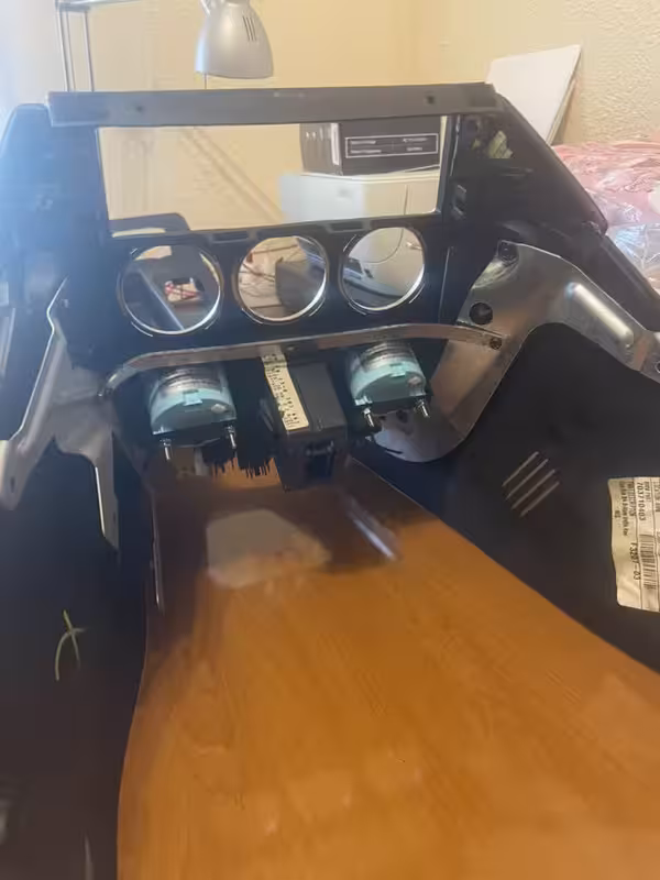

Vamos avanzando.
Ya tengo preparado el enganche del OBC en la consola. Ha sido un buen curro, primero cortando el agujero central al tamaño del OBC y posteriormente añadiendo los dos alojamientos para los tornillos que lo sujetan.

Así ha quedado el hueco del OBC después de adaptar el diámetro e incorporar los dos alojamientos de sus tornillos

Soporte de OBC terminado. Parece ni hecho a medida.
Lo que me tengo que buscar es unos tornillos "normales" que sustituyan a los de plástico, que han resultado muy débiles y se rompen al hacer presión.

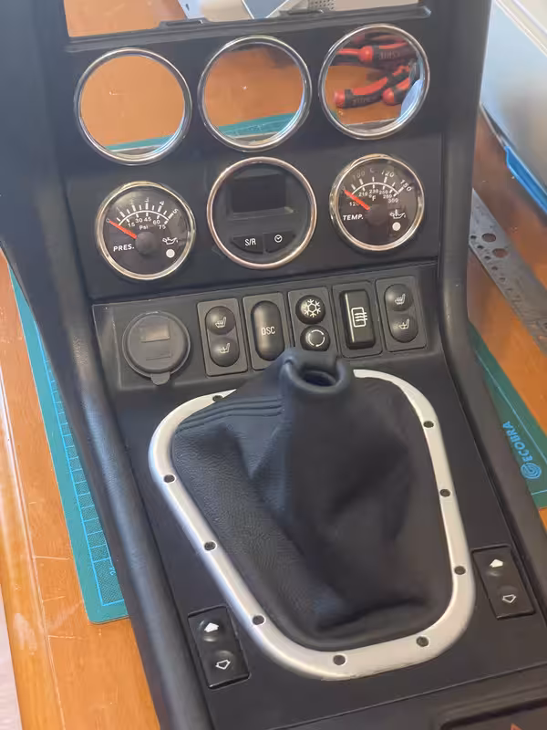

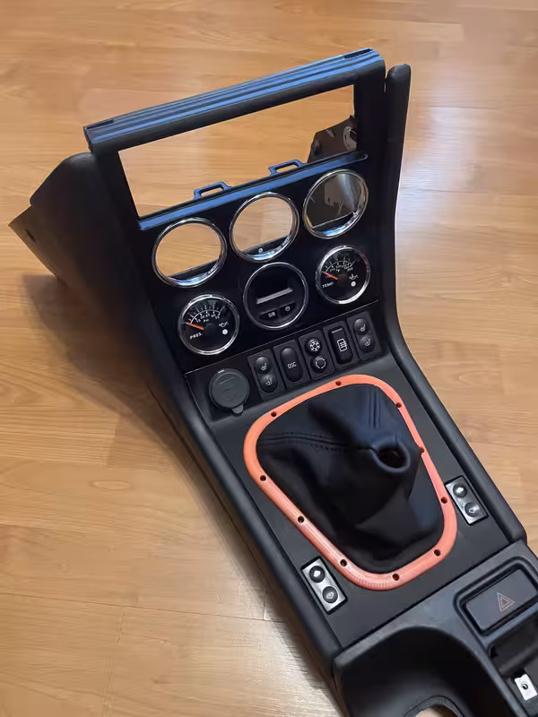

Consola montada
temp-Image3-Dcb37.avif
temp-Image-Rr-CFme.avif
Siguiente paso, cromado del cerquillo, preparar conexiones eléctricas, pasar cables de sensores al motor, montaje y visita al taller para instalar sensores y ya de paso revisión anual, aceite, filtros, etc. y a disfrutarlo

Nueva actualización.
Cerquillo impreso en gris metalizado con sus correspondientes tornillos.
La búsqueda de una empresa de cromados en Madrid parece misión imposible, así que la siguiente prueba será un spray, a ver que resultado da, hasta que tenga un motivo para acercarme a mis tierras cántabras y le haga el cromado definitivo.

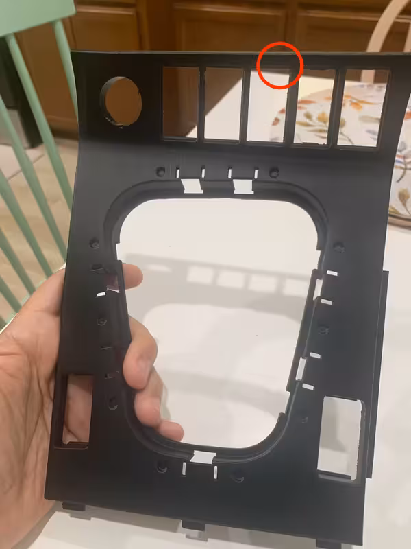

Bueno, ya he comenzado el proceso de montaje con diferentes resultados:
- Los cables de conexiones con los sensores de temperatura y presión no he sabido ó no me he atrevido a enredar en el cortafuegos por la maraña de cosas que hay que sortear, así que los he dejado enrollados bajo la columna de dirección para que me los pasen al motor a la vez que instalan sus sensores.
- Si desmontar la consola me costó un huevo, volver a montarla ha sido hacer malabares, parecía que había crecido, porque meter el freno de mano ha sido misión casi-imposible.
Al final, se me ha enganchado con la palanca de cambio y me ha costado hacer una pequeña rotura en la placa de los interruptores, que me ha dejado una mala leche de época. Supongo que podré repararla con un pegamento de cianocrilato porque es una rotura pequeña, pero el cabreo no me lo quita nadie.
Una foto del lugar por donde ha roto:
temp-Image-FLNr-Y1.avif
Mañana, cuando se me pase el cabreo intentaré repararlo y finalizar el montaje.
