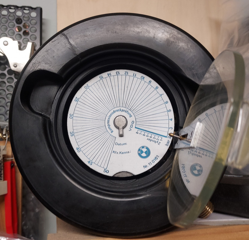

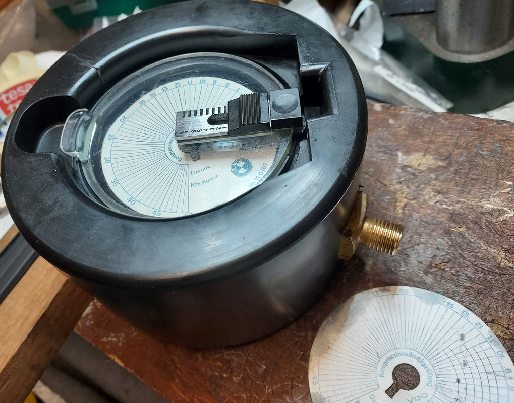

Vaya elegancia de compresimetros si señor :amo:. El problema será conseguir discos vírgenes imagino

Cómo te gustan estos juguetitos viejos...
¡Qué curioso!
La presión, ¿la "pinta" con ese punzón? ¿Es algún papel especial?
¿De qué año es ese invento? Si no me equivoco, BMW tuvo 8 cilindros en los 50 y luego no volvió a tenerlos hasta los 90...

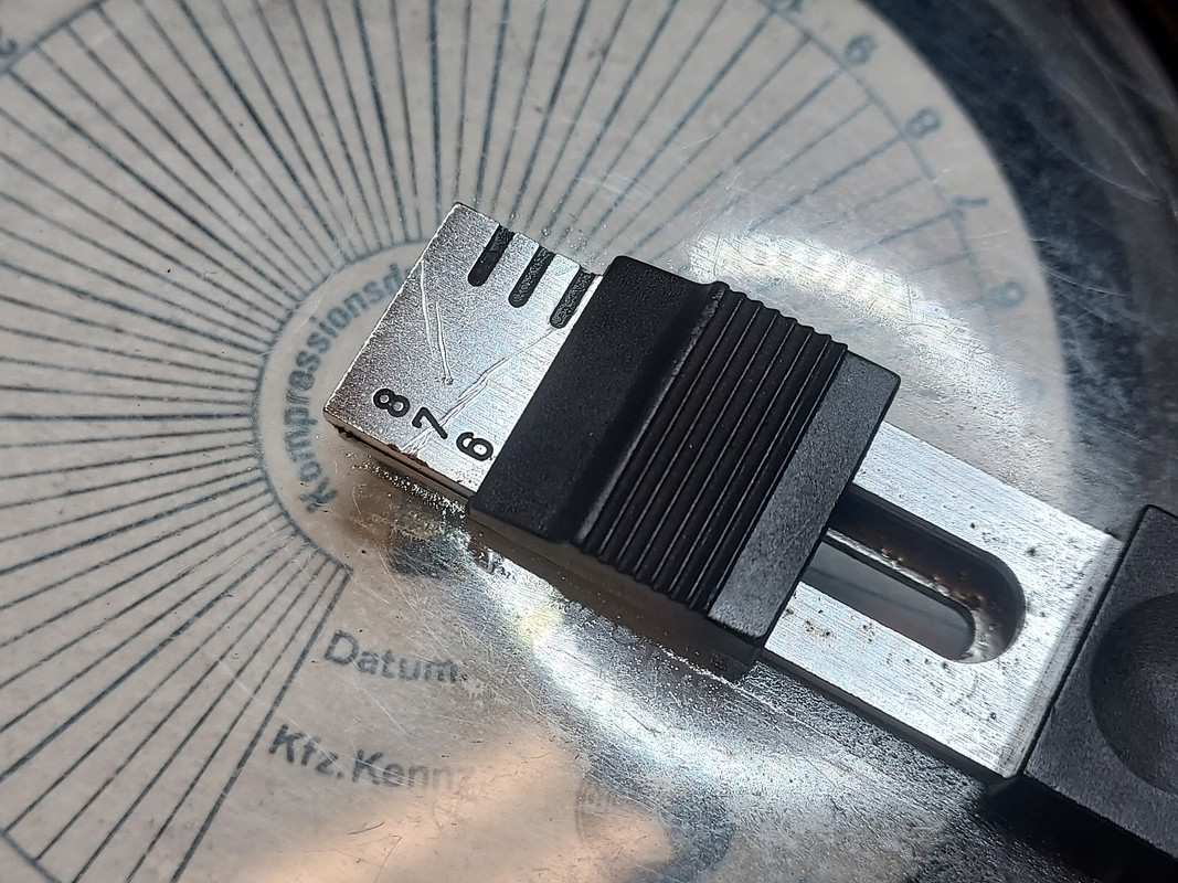

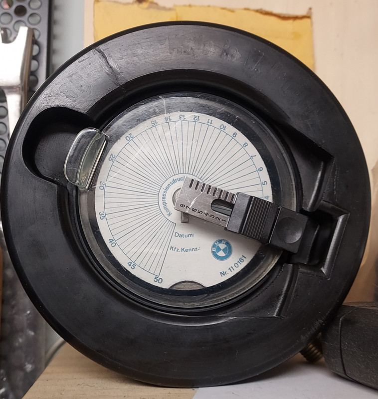

mencantan los cacharros viejundos, lo sabes
Asi es, como enginero afiscionao lo primero que capte fue la circularidad,
Asi que es como un tocadiscos, o gira el vastago o gira el disco,
En este caso el vastago es fijo pero tiene 8 posiciones
El disco es el que gira

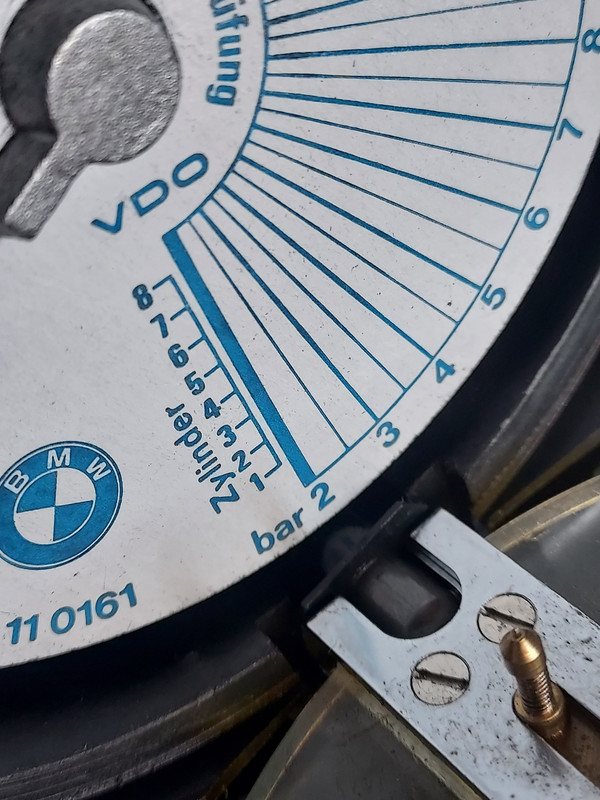

Hay que apretar el punzón mientras se prueba para que trace
el papel es especial, si,
Y es de 1979/80

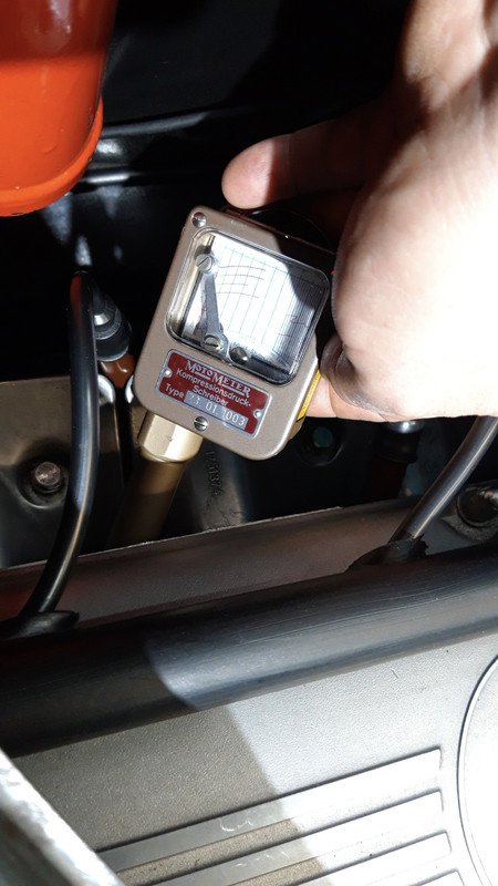

en una foto se ve una medición de un sechs

Las pequeñas diferencias se deben a que es difícil acoplar perfectamente el compresimetro dada la arquitectura del motor

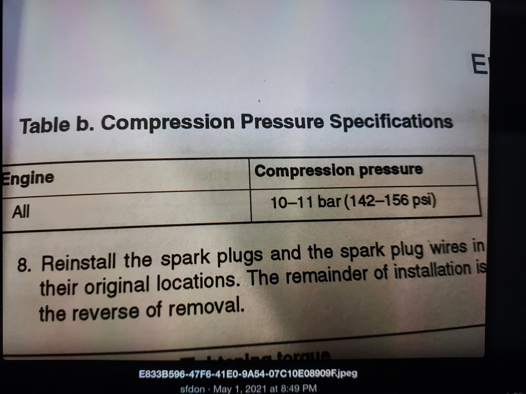

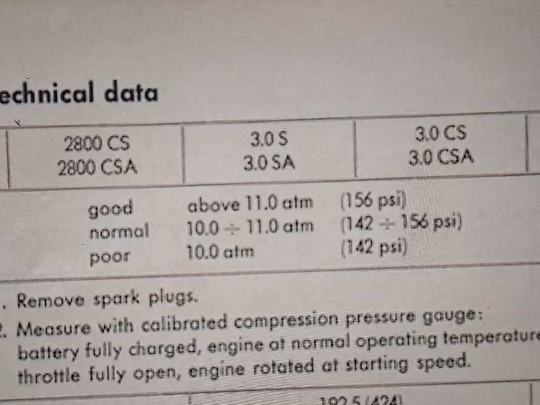

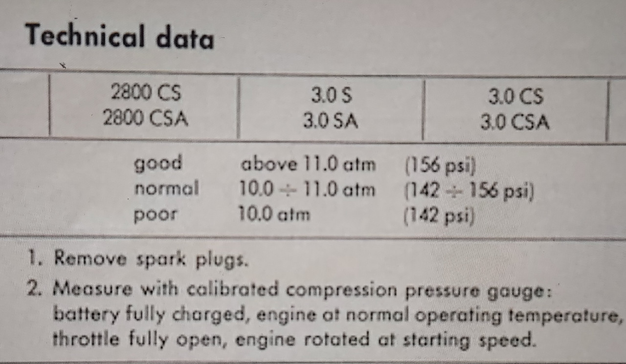

Según el manual, debieras estar en 10 a 11, incluso por encima
ojo a las condiciones de la prueba
