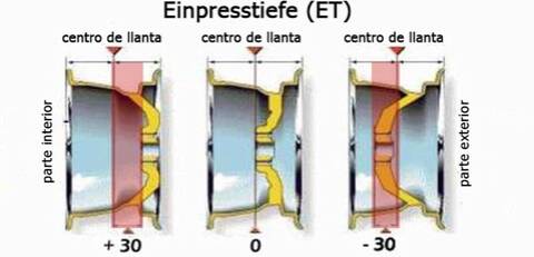

    Offset y Medida ET son lo mismo.
    Ya hemos quedado que la medida ET expresado en mm/ en + o en -, es la diferencia que hay entre el centro de la llanta y su plano de apoyo
    Una imagen vale mas que mil palabras.....
    En unos coches, el exceso en positivo, o negativo puede rozar en unos casos la o en otros el paso de rueda interior.
    Cada modelo es distinto según su diseño.
    Evidentemente, al margen de ello, al variar, se varia el ancho de via.

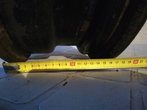

    Paso 1, medir el exterior de la llanta, entre sus bordes exteriores, el dato de anchura de garganta, no nos sirve ya que dificilmente dispondremos de utillaje de precisión para centrar esta medida, no confundir ancho de garganta, con ancho total de la llanta
    En el ejemplo el ancho total es de 165 m/m

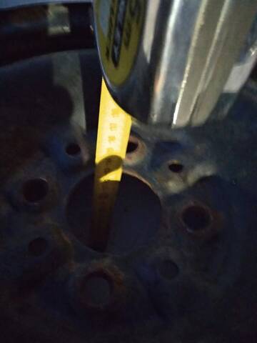

    Paso 2, poner la llanta sobre superficie plana con la cara interior hacia abajo, Coger metro, introducirlo por el centro hasta donde descansa la llanta, suelo, tablero, etc,
    y medir distancia hasta borde inferior del agujero central, (plano de apoyo del buje)
    En este ejemplo es de 130 m/m.

    165 m/m ancho llanta medido, su mitad son 82,5 m/m.
    Tomemos el dato del paso 2......si ese dato fuere exactamente 82,5 m/m tendriamos una ET de "0", pues coincidirian centro de llanta y plano de apoyo, sin desplazamiento
    Caso del ejemplo, la medida tomada es 130 m/m, sumar y restar......en cuanto difiere de los 165 de ancho de los 130 del paso 2?
    Difiere en 35 m/m.........es decir, la ET de esta llanta, tiene este valor 35 m/m ET !!!!!
