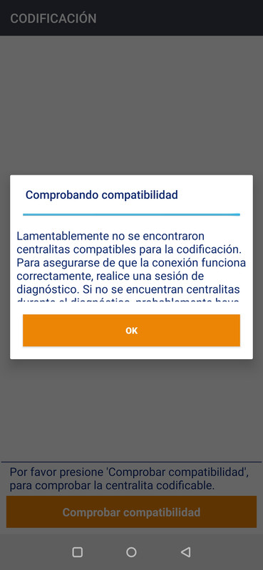

Pues despues de comprarle a un forero el modulo original ODB y pagar la tasa de Carly, me encuentro en que apenas puedo hacer nada en mi 330cd del 2004.
Cuando entro en personalizacion me pone que no hay centralita compatible, no puedo ver valores en tiempo real, nada..

Es raro. Tendrías que tener al menos dos centralista visibles.
Probaste a bajar la velocidad de lectura para ver si detecta algo?

Primero antes de comprar y gastar, se tiene uno que irformar. Y en este sub-foro tienes un hilo dedicado a Carly donde tienes muchos datos. Incluso un enlace para ver que puedes o no hacer en tu modelo y con que adaptador, ya que hay mas de uno.
Como bien te dicen, es muy raro que no detecte al menos 2 ecus y que no puedas ver datos ni nada. Igual el que te vendió el adaptador te lo a vendido por algo... Vamos, que no funcione y te cargo a ti el muerto... Vamos, que el problema no sería de Carly. Si no del que se aprovecho de ti...
Se tiene que estudiar bien el asuntor y ver primero si ese adaptador esta bien o mal...

De que adaptador estamos hablando?? Cuando lo conectas que luces permanecen encendidas y cuales parpadéan?? Lo tienes emparejado el móvil/tablet correctamente??

Me informe y leí bastante acerca de Carly, por eso di el paso a comprar el adaptador y el programa...
Pero de lo leido a la realidad veo que hay una enorme diferencia.
El adaptador se lo compre a @Txupoptero y es el blanco con el logo de Carly, no se si esta defectuoso o no, el me asegura que funciona, pero eso de que no me detecte ninguna ecu ya no lo veo...
Los leds se enciende uno rojo fijo y otro azul parpadeando, esta bien enlazado con el movil y tengo la ultima version de Carly.
Alguna idea de como hacer para que me detecte las ecus? Que era eso de bajar la velocidad de no se que?

En los ajustes de la aplicación, tienes una opción justo al principio que te deja modificar la velocidad de comunicación. Pruebalo en Normal o Lento.
Al final de esos ajustes, hay una opción de modo experto. Avtivalo también y prueba.
Gracias, probare a ver que tal

La velocidad no se baja por fiabilidad de la aplicación, si no para que haga una diagnosis mas en profundidad, mas lenta y mas detallada de las unidades. Esto lo puedes hacer con casi cualquier máquina de diagnosis.
Cierto que la publicidad y la verdad no van de la mano. Pero eso pasa en toda la publicidad del mundo. En Carly te dicen lo que se puede llegar a hacer. Pero luego lo que puedas o no hacer va a depender de los extras de tu modelo, que es algo que la gente no entiende mucho. La gente ve que pone que puedes codificar los faros adaptativos y se enfadan porque Carly no les deja hacer dicha codificación sin darse ni cuenta que tienen un simples faros halógenos sin mas. Y esto lo pongo de ejemplo real, ya que dos personas me lo comentaron...
Pero en lo referente la problema del compañero. No es problema de Carly. Aquí en este caso el problema tiene que estar o en el adaptador que no funciona, que no este bien emparejado, que el móvil o tablet no sean compatibles, que el OBD del coche este mal, o a saber lo que. Ya que es muy muy muy raro que no pueda hacer absolutamente nada de nada. Y eso es imposible. Porque ver datos en tiempo real lo puedes hacer en todos los modelos. Y el ni eso puede hacer...

Le velocidad la baje a lenta, pero me sigue sin detectar las ecus..
Podria ser el adaptador ODB que me vendieron que no es el ultimo modelo y por eso no detecta ecus? Es el blanco con el logo de Carly

Ese adaptador tiene que detectar sin problema en ese modelo. De no hacerlo es porque hay un problema con el adaptador...
Ahora que lo pienso, el adaptador es Generación 1 o Generación 2??
Arriba 1 generación
Abajo 2 generación

Eso te iba a decir....hablas de OBD blanco pero había dos.
Con el de primera generación no detectará nada.
