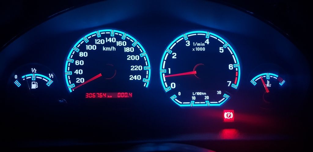

No se si se vera la foto o no.
Edito para decir que la de la gasolina no se ve porque la bombilla T10 de ese lado habra decidido pasar a mejor vida jaja. Ahora me queda ajustar las agujas. La pantalla de los km tambien es roja que no se si se aprecia
