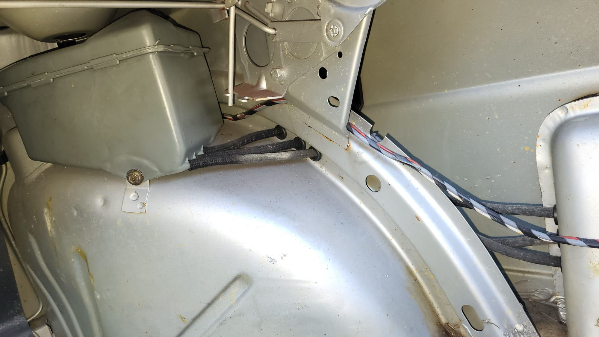

Ayer me encontré con un buen charco de gasoil bajo la rueda trasera derecha.
No es la primera vez.
Tengo la gasolinera cerca de la guarida y al llenar "a tope" no se producia ningún desborde en la gasolinera, ni en el recorrido de vuelta, ni en un primer momento, pero al cabo de un tiempo, aparecia el encharcado.
La primera vez que me pasó pregunté y me dijeron que era "normal" si habia un exceso de llenado.
Pero ayer fui yo mismo quien sacó la manguera al primer corte en incluso me pareció que aun faltaba para acabar el llenado y cual fue mi sorpresa cuando encontre con el charco al volver al coche.
Tuve que hacer un pequeño recado de menos de 10 Km, ida y vuelta, y ya no volvió a producirse el problema.
Si despues de llenar en la gasolinera hago algun kilometro, por poco que sea tampoco lo hace..
He desforrado el maletero y dejado a la vista los tubos que van al brocal y al deposito de plastico que va encima del pase de ruedas trasero y que tenia entendido era para evitar malos olores, y a primera vista no he detectado ningun problema.
¿A alguna de ustedes vosotros le ha pasado algo por el estilo?
Obviamente, o hay algun tapon, o todo lo contrario, pero es curioso que no vierta en el momento de llenar, y del retorno no veo como puede ser

Y al quitar la tapa redonda del maletero que deja al descubierto el aforador, no se ve manchado ni nada?
Del depósito junto a la boca de llenado salen tres tubitos de respiradero que van al depósito de vapores de plástico gris, alguno puede estar roto y perder, pero lo más normal es que pierda por la junta torica del aforador, o de las mangueras que salen del aforador hacia la bomba de combustible, y hacia los tubos metálicos que llevan el combustible hacia la parte del motor, alguna de esas manqueras también puede estar agrietada, pero la fuga sería continua, por lo que comentas, parece la junta de aforador.

Parece que los 3 tubos los tienes controlados, será por la junta del aforador

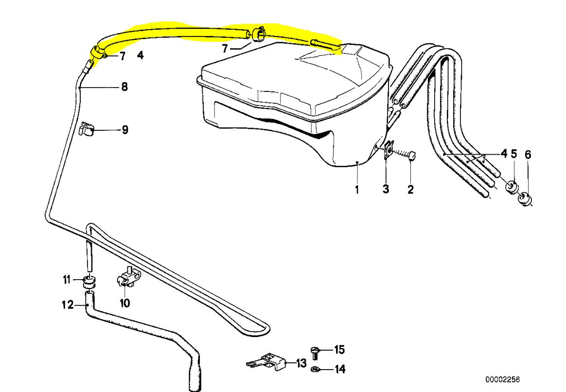

Este es el invento. Nunca supe como funcionaba, Lo que si pouedo decir es que ;
"A veces oigo ruidos"
Teoricamente solo deberia ser recirculación de los efluvios del gasoil para que no huela dentro, pero estoy empezando a pensar que igual se cuela alguna cantidad de liquido

En teoría es para que los vapores vayan a ese depósito y si condensan en líquido, vuelve al depósito de combustible

los 3 tubos van al brocal, y no consigo ver como están
Lo que no consigo ver es por donde va el respiro que marqué en amarillo.
Mas sitios no veo donde pueda perder

Las fugas de ese sistema se ven en la foto que has puesto, esos 3 tubotos salen del depósito junto a la boca de llenado, y se ven perfectamente si perdieran
Sigo pensando que el problema no lo tienes en el recuperador de gases, que además es la parte más elevada del sistema

El tubo que marcaste de amarillo lo tiene quitando la carbonera del fondo del maletero y la alfonbra del maletero de esa zona el tubo desemboca en un pasamuros de goma que se al exterior por delante te del depósito en la prtr derecha

En el E24 el depósito ese de plástico va bajo la bandeja trasera no sobre el pase de ruedas, al menos en el mío.

En el E24 va a ese que parece el tubo de recuperación de condensado... el tubo 9 es metálico y baja al depósito, haciendo esa "U", y que va tras los asientos traseros en la parte de abajo por el lado del maletero sobre un travesaño, supongo que actuará de "condensador" como un serpentín... por el recorrido extra...

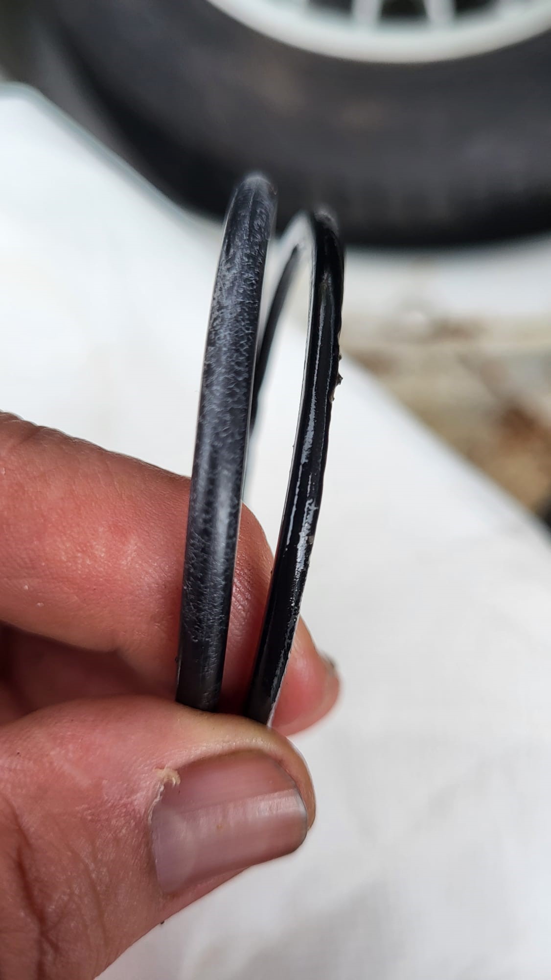

este finde he tenido un ratillo y parece que vuestras predcciones estaban en lo cierto
LM Informat
16 Sep 2012
1.291
436
parece ser que la torica estaba bastante "chupadilla".
La nueva ya costó montar.
Ya entrados en la curentena hay cosas que empiezan a endurecerse...:cuniao::cuniao:
