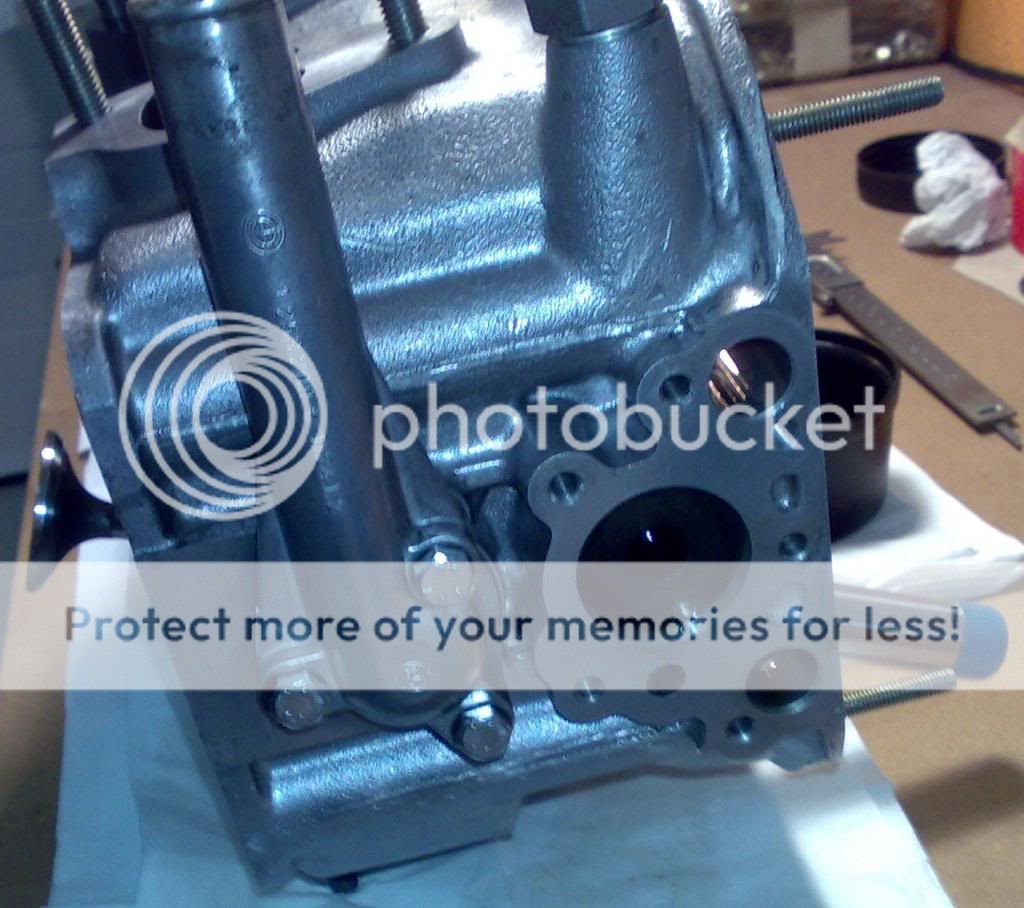

ay, como estas al quite, que no se te escapa nada, pues estoy en duda, no me convence la explicacion:
http://paulaxford.com/html/bmw730i/cam_spray_bar.htm
tu que piensas ?
tu que piensas ?
....toy rojo como un tomate !
respecto al tubo,por eso te preguntaba,no me termina convencer del todo,aunque otras veces no dudaria en hacerlo,me daria mucho que pensar,lo dejaria para casi el final,creo que deberias probarlo y destapar despues de 100000kms y comentamos a ver

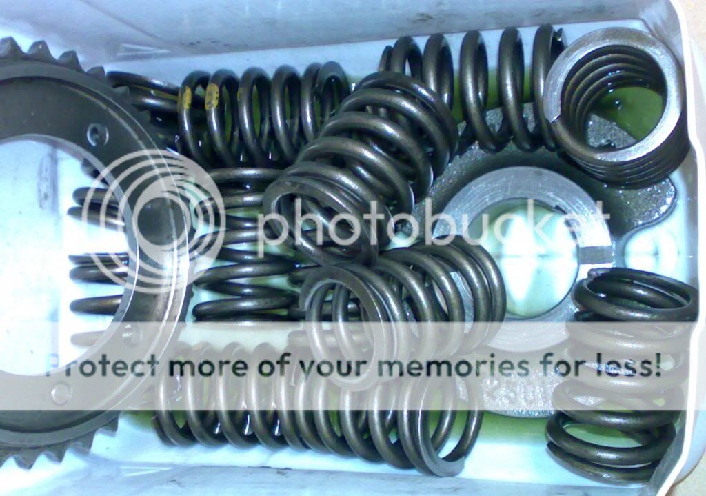

respecto a la culata sabes si las valvulas llevan muelle sencillo o doble con uno interior,como los M30 modernos,es una reforma muy ventajosa,y la bomba de aceite no pongas la de los 70 aunque este bien,pon una actual,el estriado del piñon se pasaba solo,no recuerdo si te lo comente,bueno estamos al tanto de la progresion,

a mi la explicacion del tubo me parece una boutade, eso de la inclinacion del motor y de que el aceite va para abajo y que no les salpica tanto a los delanteros, bah !
y que pasa si se ofusca uno de los tornillos banjos y has hecho el apachusco ?, pues que esa zona no moja !

la culata lleva muelle sencillo, asi se quedara, pero la bomba de aceite sera nueva, sin duda

Lo de "estrangular" la tubería también me lo pensé yo... al final puse los banjo bolts con "alambrecico" fiador y listo.

el problema viene cuando se tapona un lado,al estrangular,condenas casi todo,no se que haria la verdad,quiza no estrangular del todo
exacto, esa es mi reflexion, no se si es posible que esto llegase a pasar, pero si pasa la cagas, por otro lado eso de que en ralenti no haya flujo suficiente, no tengo datos para juzgarlo, que inclinacion tiene el motor, ni que fueran 45grados !

El año pasado me dió por revisar el tubo del que habláis, flipé un rato con lo que salió de ahí dentro...
Por ahí si pueden ir los tiros, el sistema de "surtidores" por simples perforaciones igual... siempres que los banjo no estén flojos... claro

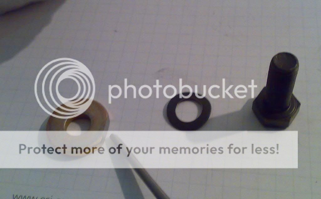

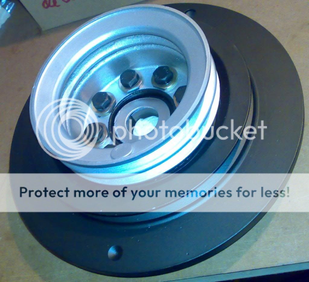

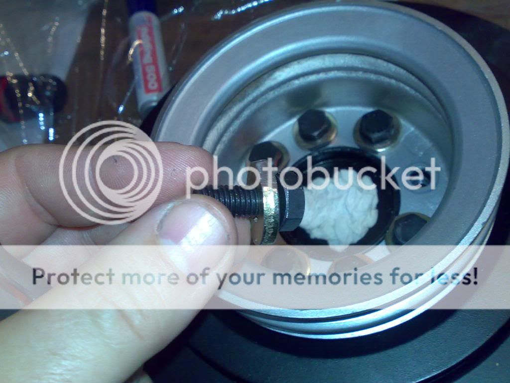

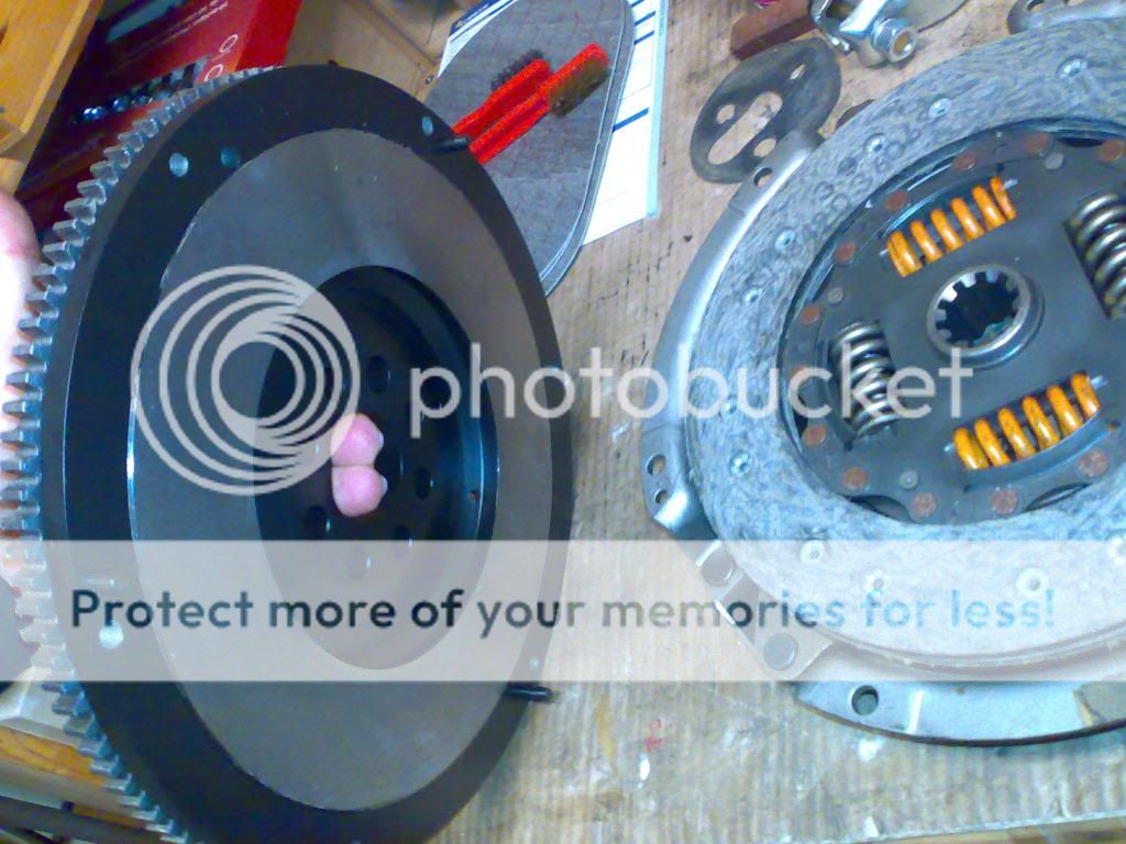

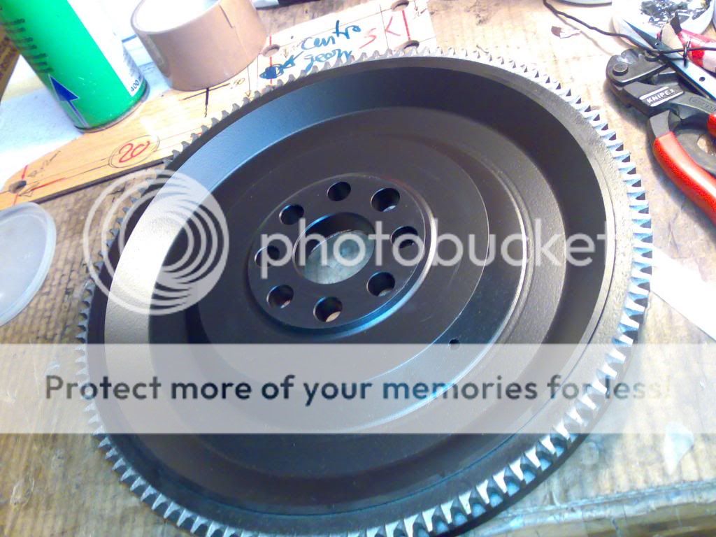

preparatorias, ojo a pintar el damper con calor, un americano entrego una pieza al taller y le devolvieron dos ! ja, ja, ja
yo lo he pintado a spray negro y la polea esta cromada en mate como ya he comentado
tornillos 10.9 como es de rigor

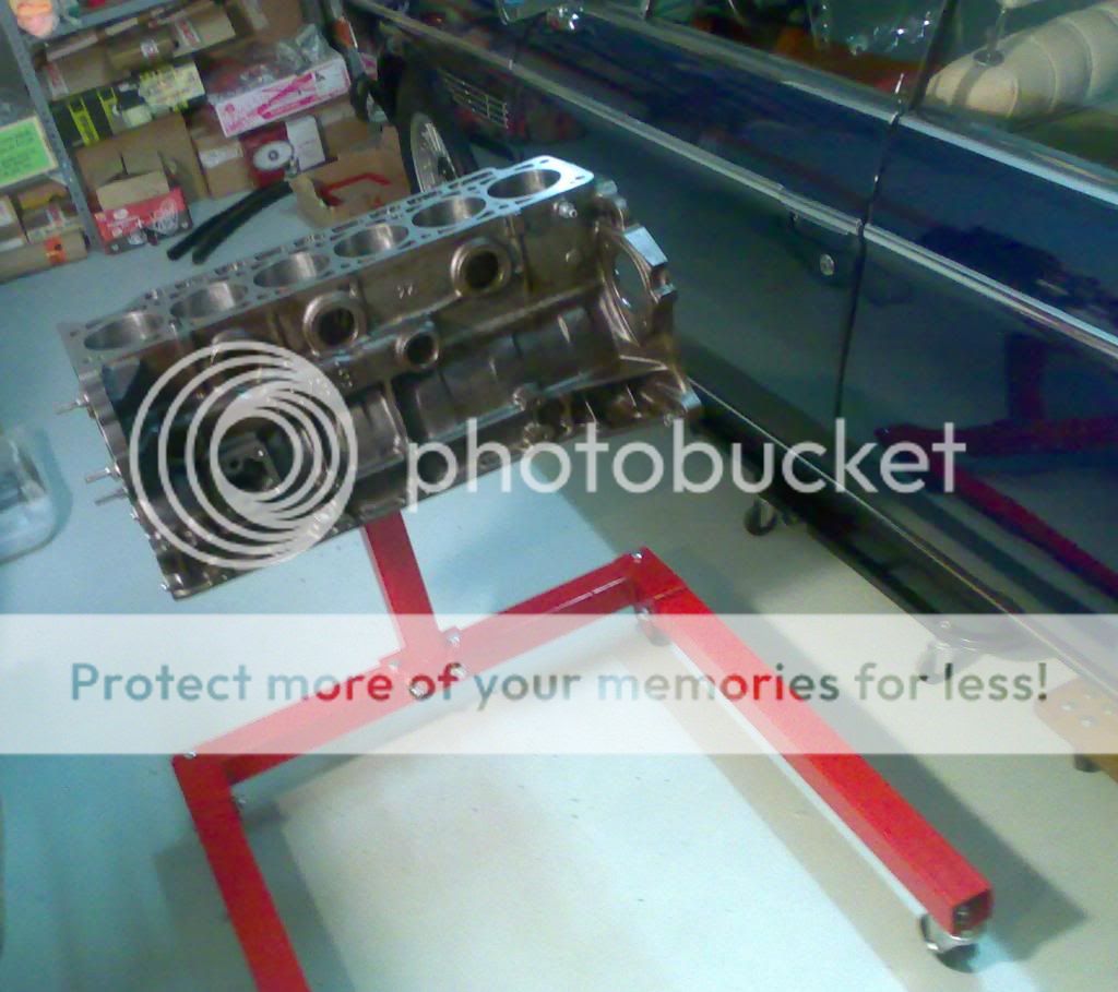

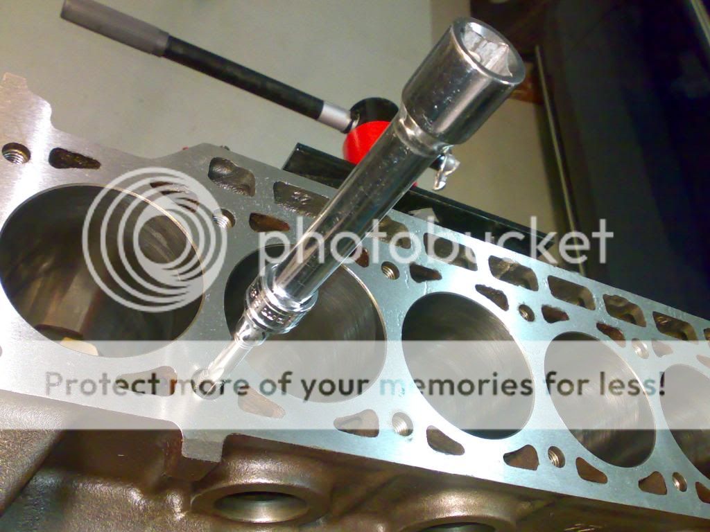

un detallito sobre el bloque que gustara a algunos,...
limpieza de las roscas con una cabeza media de macho de M12
eliminamos restos de aceites y porquerías varias, luego se pasa con gasolina y se sopla

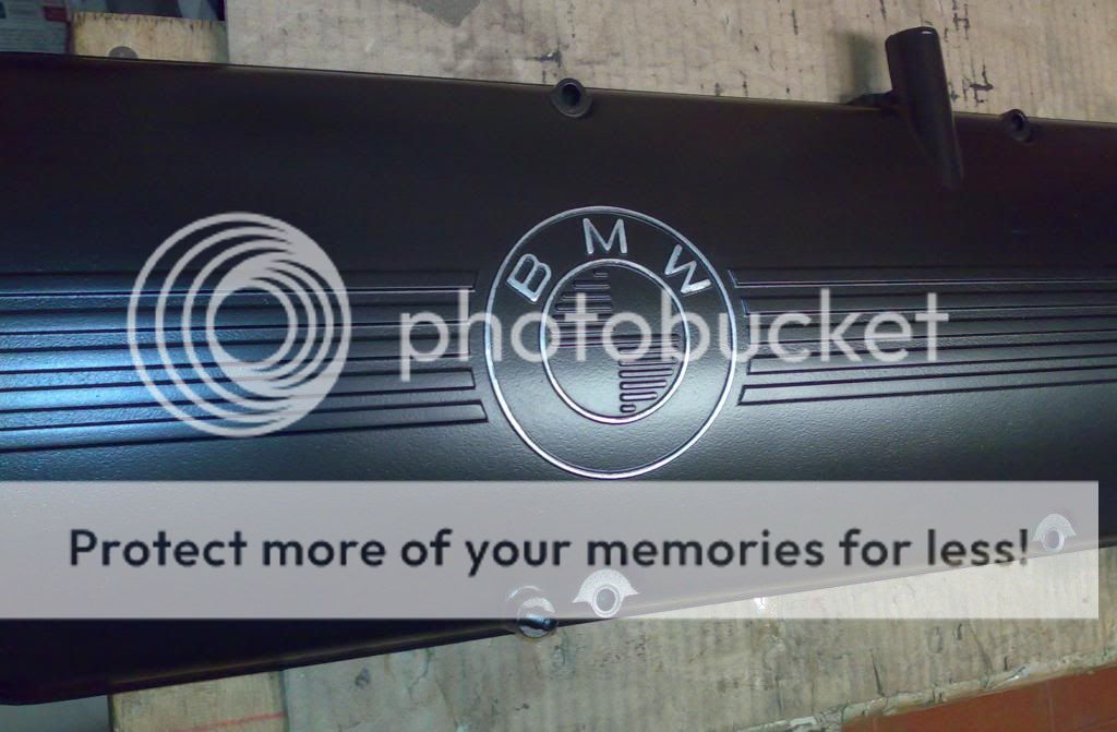

De mecánico no te puedo decir nada, pero quizás de estética si te diría, que me parece un acabado bonito el que tiene de momento la tapa de balancines, (quizás "raspando" las líneas longitudinales y las de la marca quedaría mejor) y me parece una buena alternativa a la wrinkle. Aquí he encontrado un sitio donde comprarla, a unos 18 eurillos, lo único que con gastos de envío se va a 27. Puede que me anime a probar. Respecto a la junta, crees que es necesario cambiarla sí o sí?
dequincey
be em be e neun
5 Nov 2009
11.006
9.765
pintamos el bloque con anticalorica
coincido en que las zonas mencionadas irian mejor en color gris, pero no es facil lijarlo pues a diferencia de otras tapas tiene poquisima altura y temo que me pase a raspar otras zonas, he lijado si las estrias del logo de bmw, con lo que el logo queda completo, pero tampoco le doy mas importancia a la tapa, lo del wrinkle seria solo por lograr un acabado mas sufrido
lo de la junta, pues yo no siempre la cambio, por ejemplo tars un reglaje pues no, solo que me aseguro que asiente del mismo modo y le aplico una nube de loctite posicionador de juntas, y luego pues aplicar el par con dinamometrica es mano de santo
de todos modos depende mucho de como tengas de machacada dicha junta, a veces compensa cambiarla, pero mejor prueba-error, es decir, limpias bien la zona de asiento por fuera, pones la vieja, andas con el coche y con un trapito compruebas si hubiese fugas, y entonces si esel caso la cambias

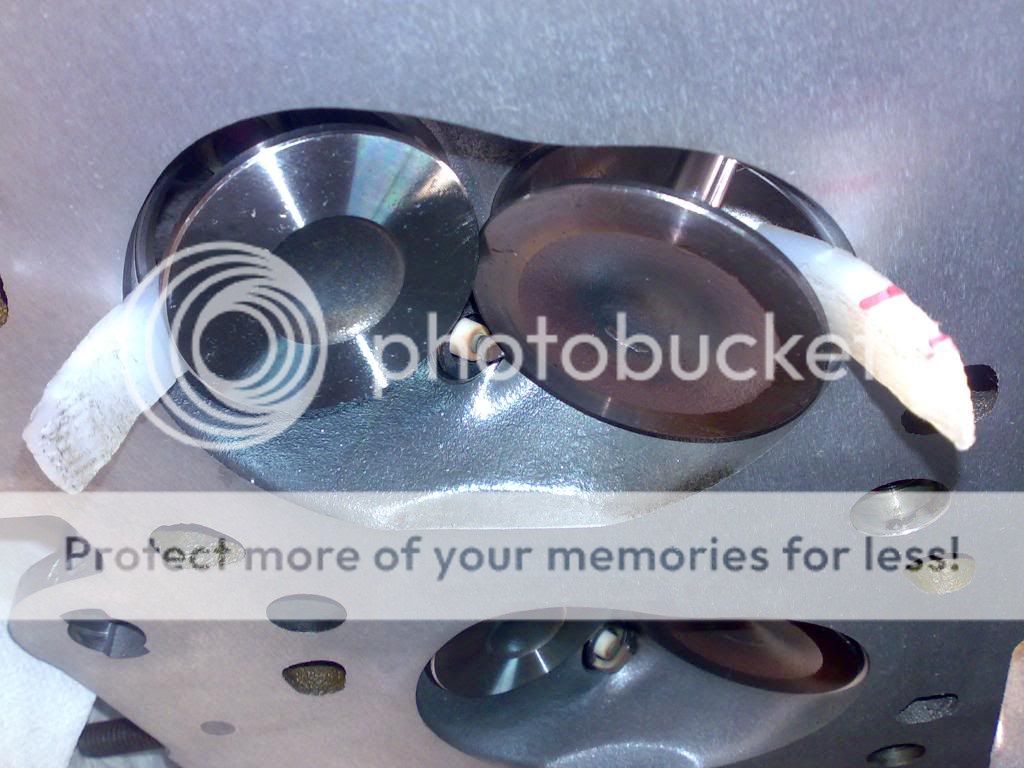

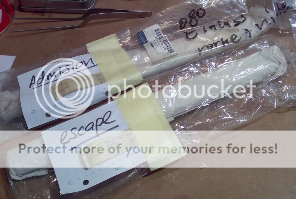

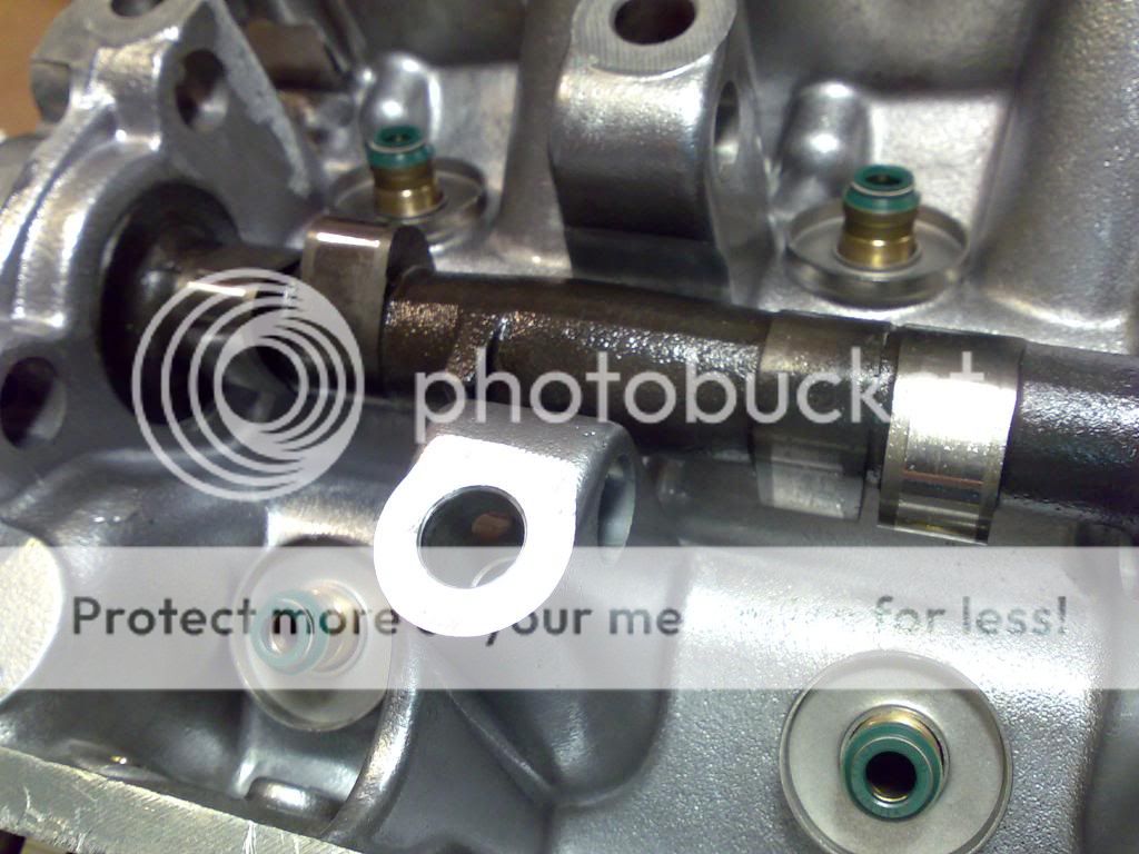

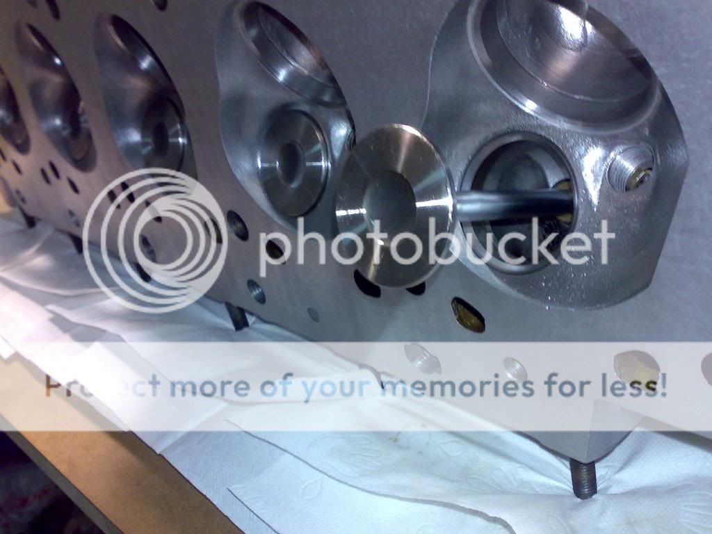

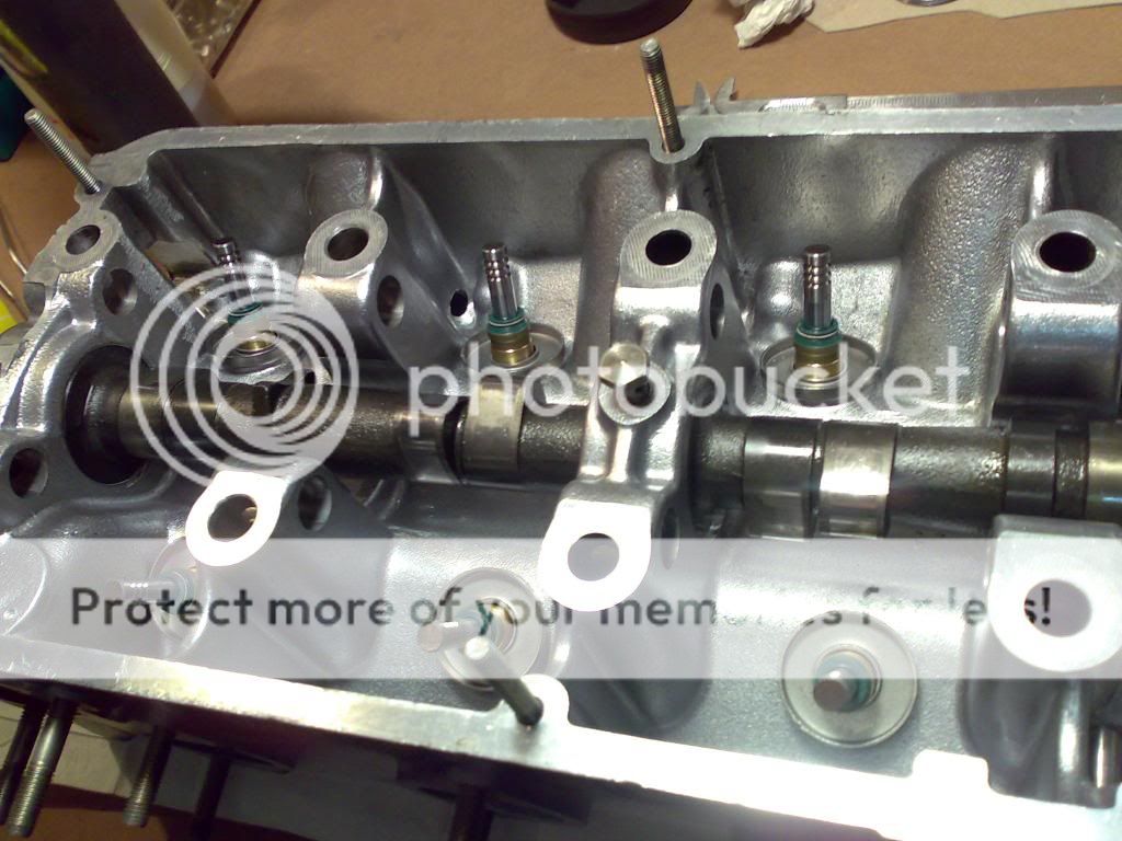

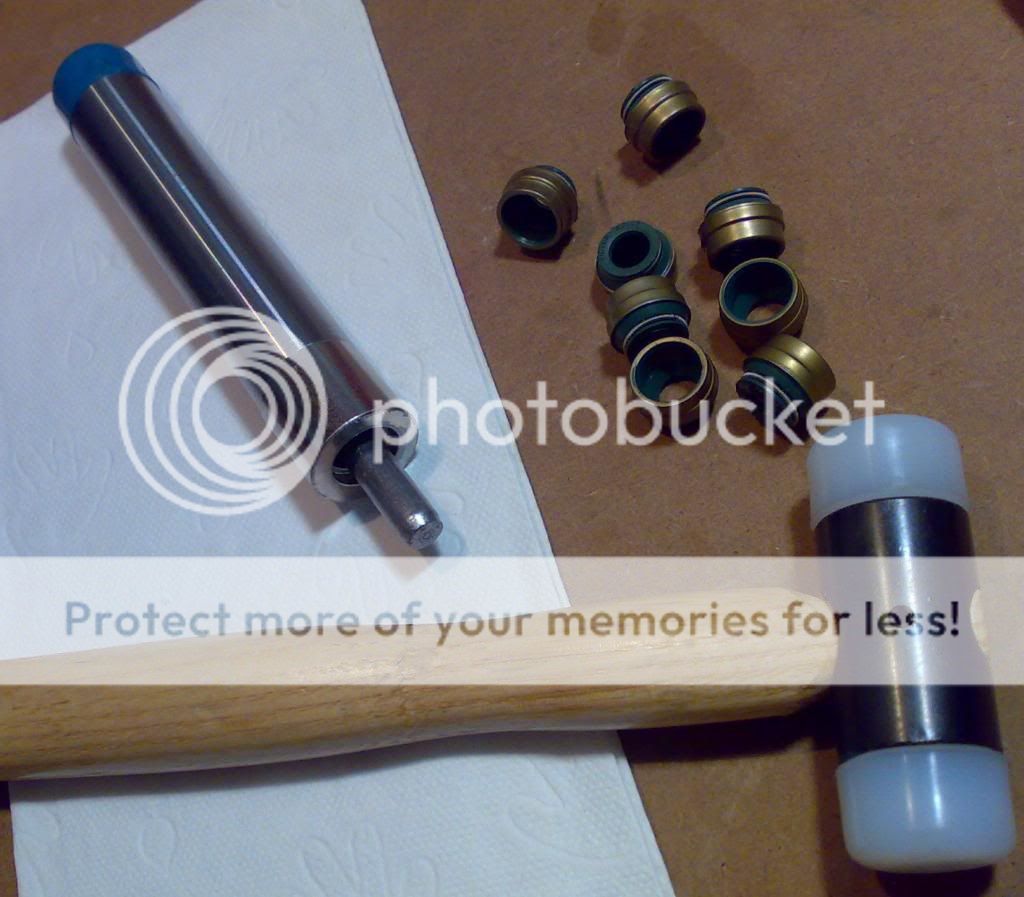

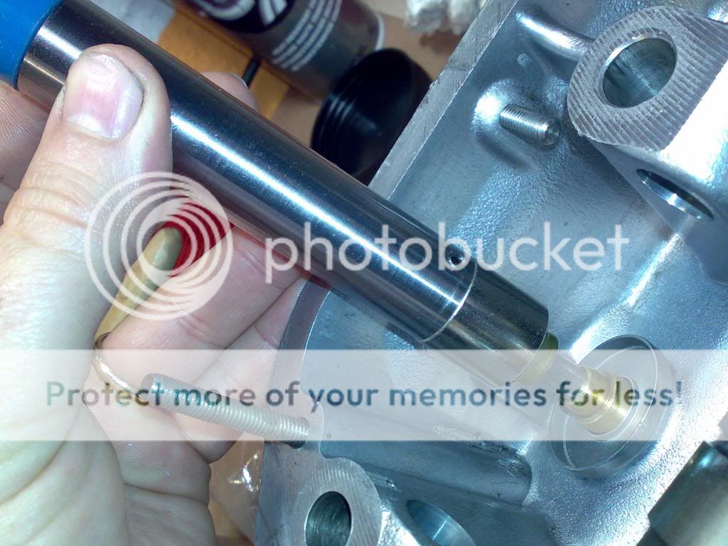

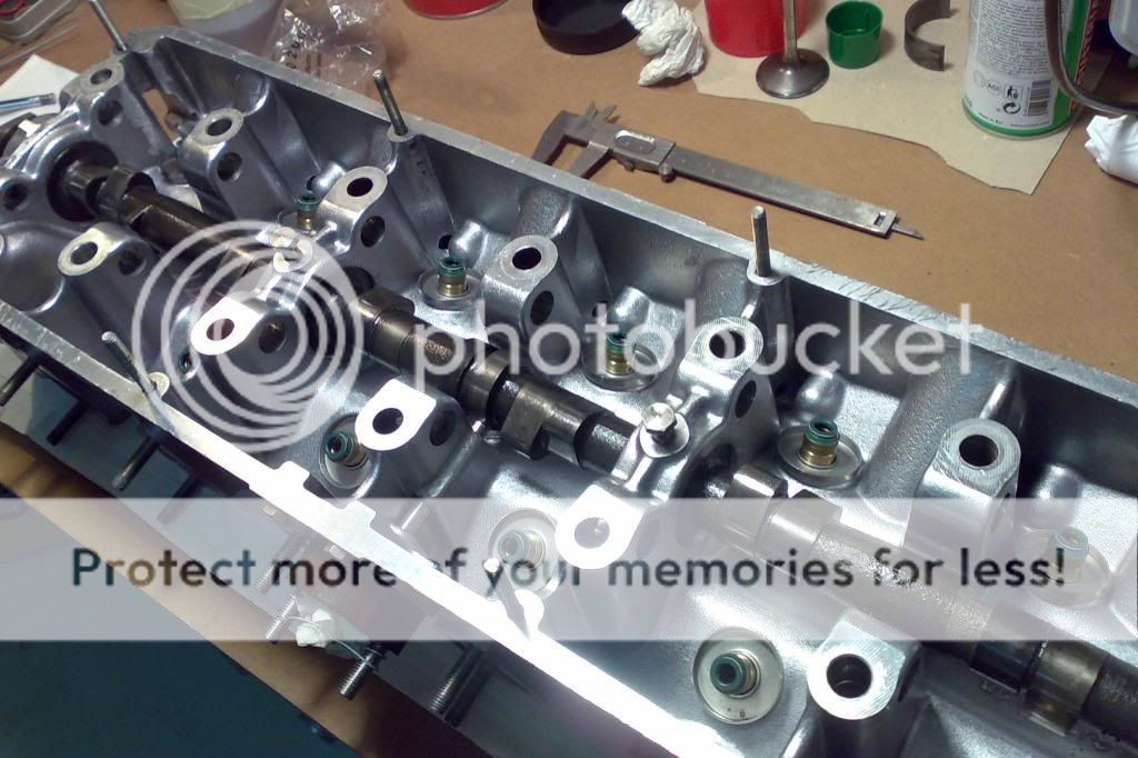

vamos con la culata,
empezamos por los retenes de valvulas, con este util se pueden centrar y con unos golpecitos vamos metiendolos
ponemos los discos de apoyo de muelles
para meter las valvulas hacemos camino por el otro lado con el util embadurnado en aceite de motor

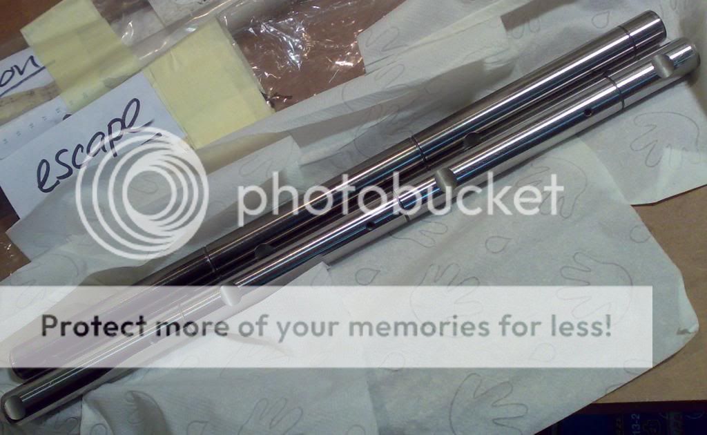

ejes de balancines NOS, me costaron la mitad que en el conce los nuevos

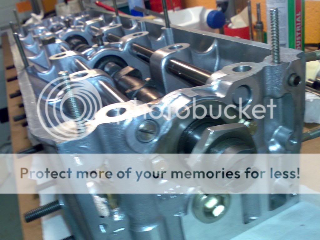

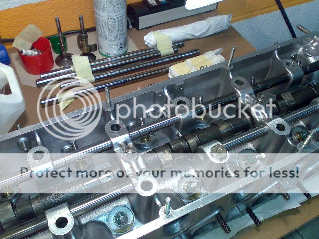

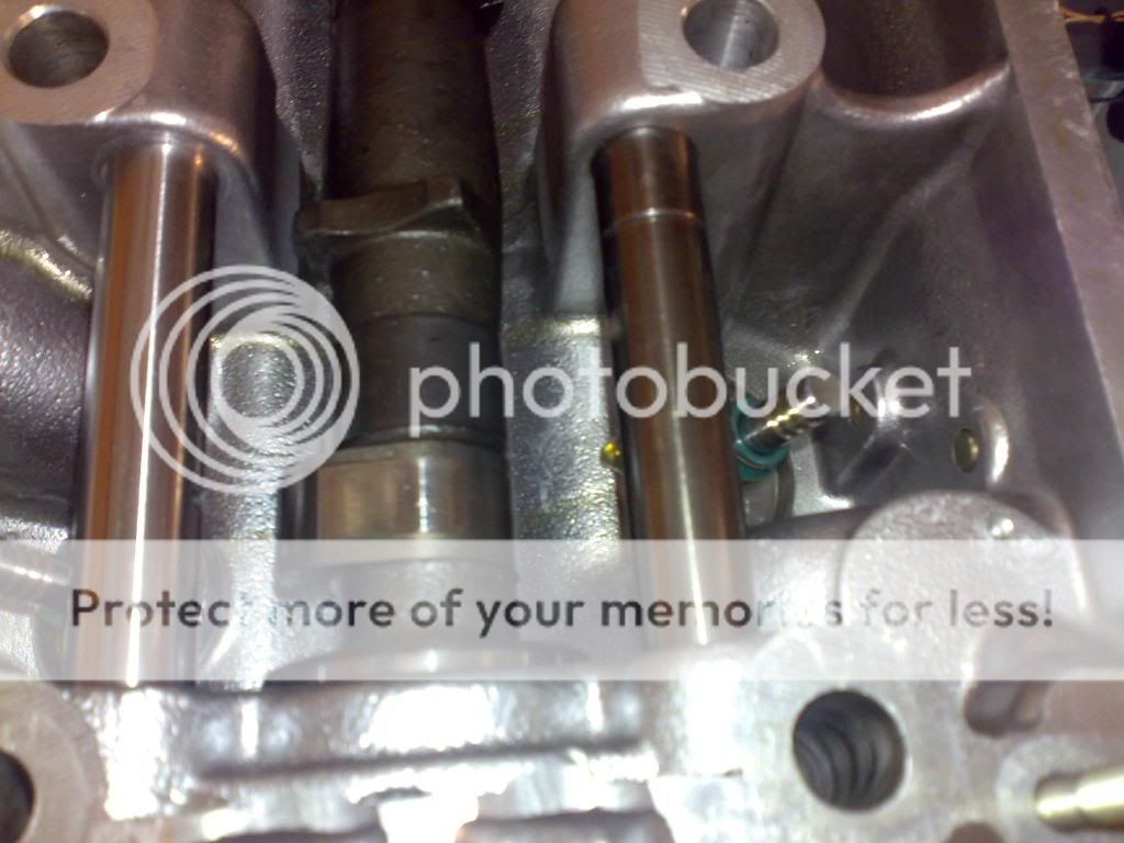

me he puesto a presentar todo antes de montar definitivamente, la verdad es que te surgen un monton de dudas
las posiciones de los ejes no son "poka yoke", se prestan a cagarla , hay que verificar todos los apoyos y los pasos de aceite, ti te equivocas puedes montarlo tan mal que no pase nada de aceite, hay que mirar la culata y el bloque ver por donde suben y baja el aceite, y deducir donde iran los pasos, se me hiela la sangre pensando como lo haran en un taller normal,...
traigo ahora un tema peliagudo, como montarlo todo ahi dentro, hay dos grandes tendencias,

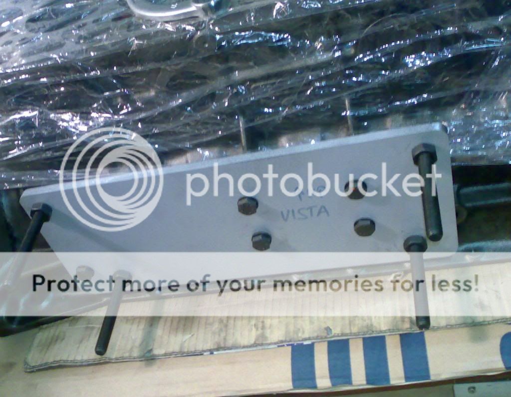

la oficial, se montan primero los balancines en su arboles con toda la parfernalia de muelles y demas, despues se presionan todas las valvulas a la vez con un util y se mete el arbol de levas, el util es el 7003-1 de la bmw, o sea, que en su gloria este
la comun, se mete el arbol de levas y despues se van metiendo los ejes de balncines y sus componentes poco a poco, es un poco infierno, porque hay tensiones hay que ir girando el arbol, ...
estuve mirando de buscar una forma de tener las valulas abiertas con un teflon, pero no queda muy alla
