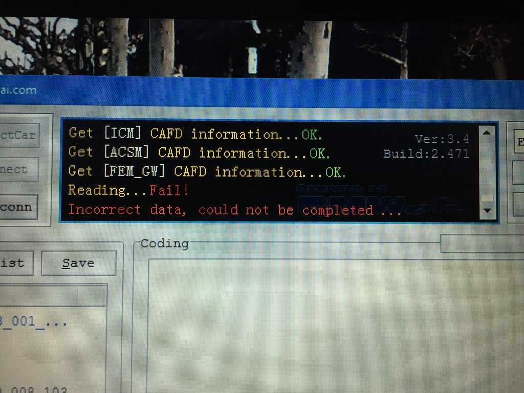

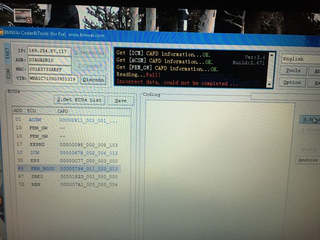

    [​IMG]Hola a todos, he intentado codificar con el bmwai pero ha sido imposible........
    Me reconoce el coche perfecto, se conecta perfecto pero a la hora de leer las centralitas no es capad de leerlas bien y cuando alguna vez las lee, intento entrar en alguna y eso sí que es imposible.........no me la lee nunca.
    El coche es un F20.
    Os mando una foto de lo que me hace al intentar leer una centralita:
    %5BURL=http://s1318.photobucket.com/user/vpacho/media/IMG_8411_zpsam9pb8cn.jpg.html][​IMG][/URL]
    %5BURL=http://s1318.photobucket.com/user/vpacho/media/IMG_8412_zpscjufkanu.jpg.html][​IMG][/URL]
    Última edición: 28 Feb 2017
