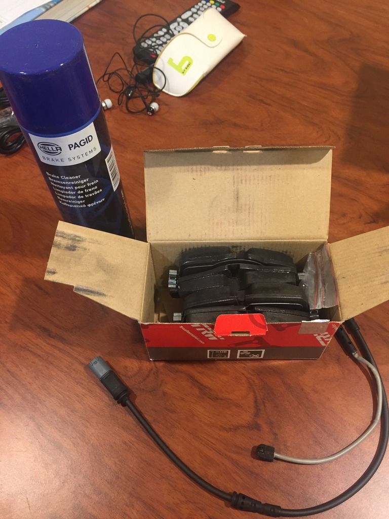

Algunas veces cambio yo las pastillas porque no tiene ciencia. En las motos las cambio yo, la única vez que no lo hice me quede con un tacto de frenos asqueroso.
Con un bote de líquido limpiador quedan las pinzas impecables. Un poco de grasa detrás de las pastillas, en el buje, tornillos de pinzas y te queda todo niquelado para la siguiente.
En este caso no se como haré con el resetee del aviso, tengo que ver cómo se quita.

Ya está faltando por aquí un tuto de como cambiar las pastillas en el X1
Pues mira, esta vez no las cambio yo, pero haré unas fotos de todo el proceso para subirlo al foro.
Qué envidia macho, yo no me veo capaz....y menos aguantar a la parienta si la cago jejeje
De verdad que no tiene ciencia. Solo usar unos sargentos para meter los pistones a su sitio o, si lo vas a hacer siempre tu, comprarte un retractor específico. No te digo de usar palanca porque en las de moto se puede, en las de coche lo dudo.

Bueno ya está pasada la revisión, aunque volveremos al conce cuando llegue el volante nuevo, y ahora vamos a cambiar las pastillas. Me lo van a hacer, así que a ver si puedo hacer fotos para que se vea el proceso.
Lo mas caro ha sido el sensor de desgaste. Ella lo tiene, sólo hay que tener tiempo, yo lo pediría si tenéis unos 40.000km para ir haciendo acopio.
Las pastillas por 60€ han sido un chollo. Voy a buscar las traseras ya.

Actualizamos el resultado.
Al final lo he llevado a cambiar las pastillas mientras comía con los niños. No me he manchado las manos y he disfrutado del "papeo".
Total: 38 del sensor, 62 de las pastillas con portes y 36 de mano de obra. Unos 138€ Aprox. redondeando los decimales.
Vamos que nada que ver con los 262€ de un taller "especialista" o los 292€ de la BMW.
Lo dicho voy a ver si pillo una oferta de las traseras y me ahorro el sensor.
La única pega que no se resetea el aviso de pastillas delanteras. Lo he intentado varías veces y nada, tendré que conectar el odb y para eso lo llevo a la BMW que me deben un favorcillo por tenerme sin coche esperando.
Ya le dije que si llego a tener las pastillas antes le toca cambiármelas sin cargo por andar a judiarme.
