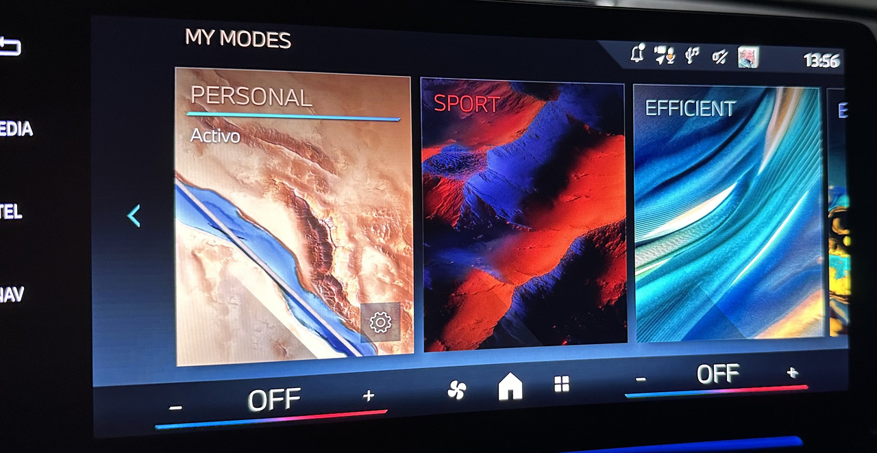

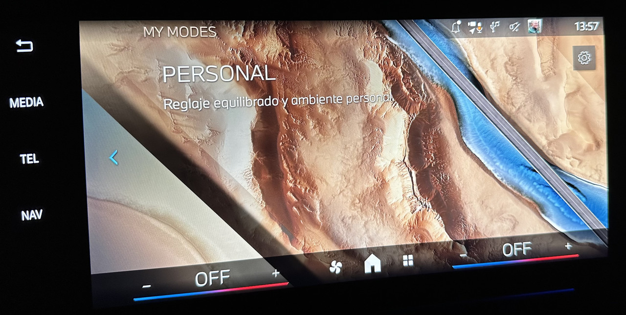

  • Modo Personal (de Serie): Modo activo por defecto cuando arranca el coche y, de los Modos de serie, es el único que se puede poner por defecto al arrancar. Reglaje equilibrado y ambiente personal. Modo de conduccion con ajustes que mejoran la comodidad. Según BMW este modo equivale al antiguo Modo Comfort.
Permite cambiar el color de los leds interiores y escoger entre una paleta de colores, es lo que llaman luz ambiental interior de cabina, pero también la intensidad y el fondo, la temperatura, la posición del asiento, etc. Por defecto utiliza colores blancos en los leds de la iluminación interior y del tablero de instrumentos.
Todas estas opciones deberían poderse configurar desde la misma pantalla de Modo, pero el sistema no lo permite, y hay que salir de la pantalla de Modo y entrar por todos los menús del coche para ir configurando las cosas de una en una.
También permite cambiar la información que aparece en la pantalla que hay detrás del volante y la que aparece en el Head Up Display (HUD).

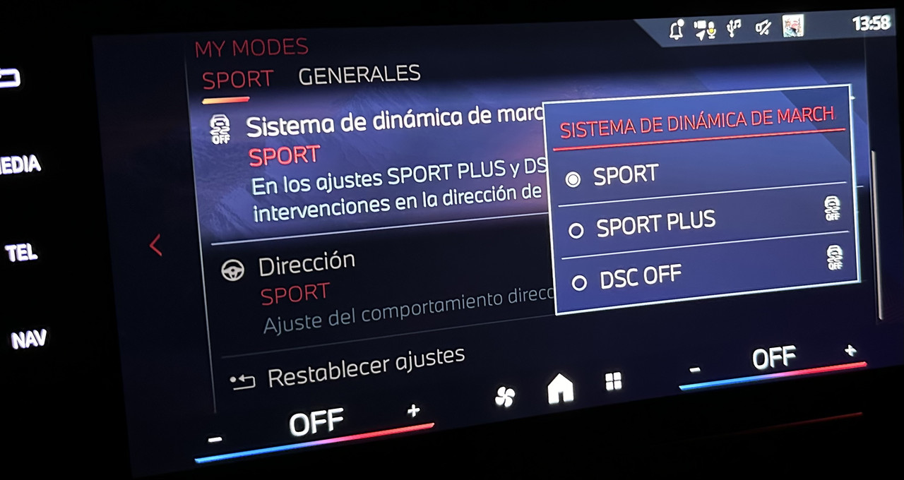

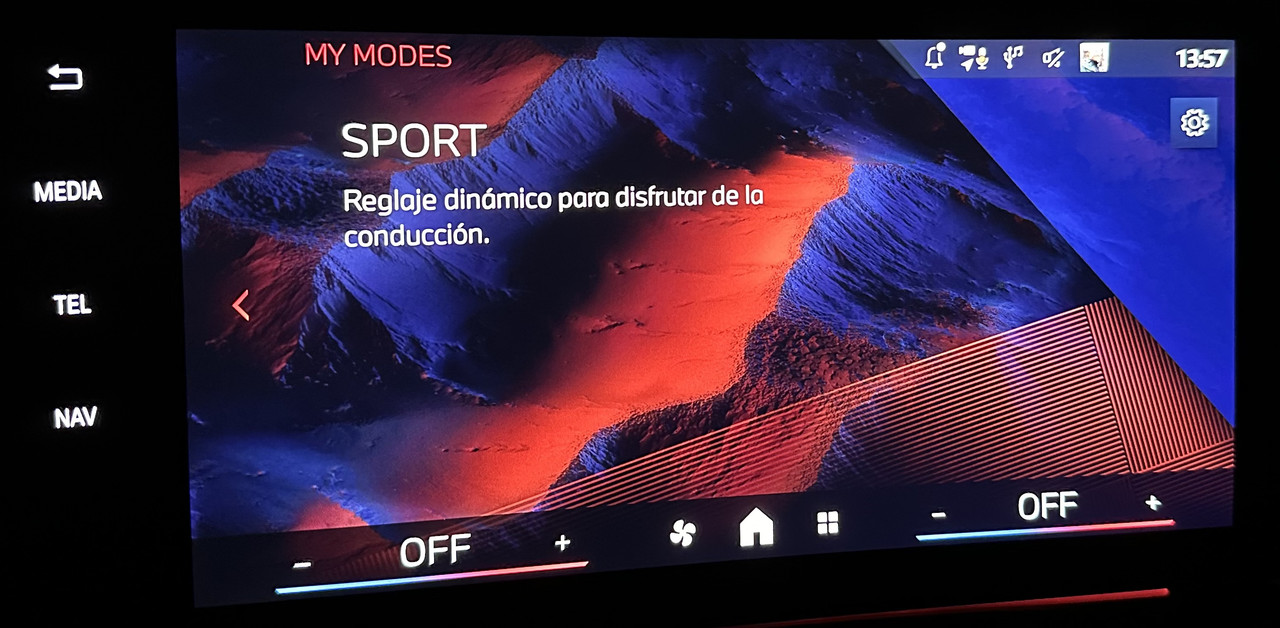

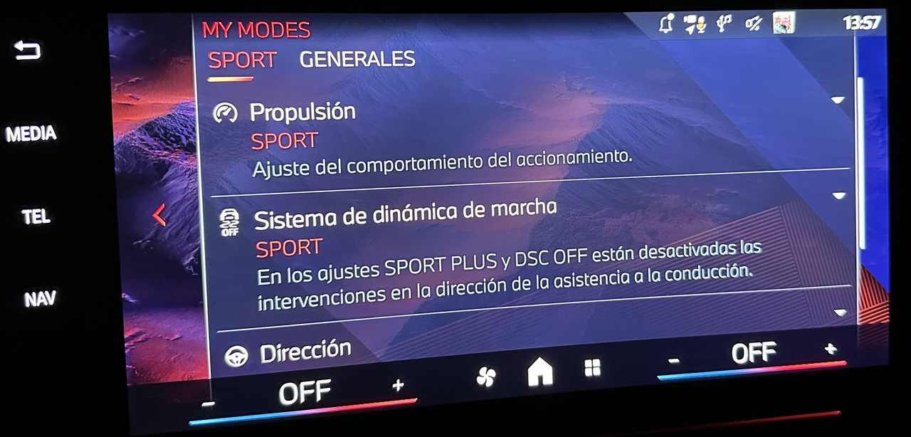

  • Modo Sport (de Serie): No se puede arrancar el coche con este modo, hay que activarlo a posteriori cada vez después de arrancar. Incluye un reglaje dinámico para disfrutar de la conduccion y un Modo de conduccion para una mayor agilidad del vehiculo.
Activando este Modo, el coche acelera más, le cambia el sonido del motor (en las aceleraciones), es más alegre y el cambio parece más ágil.
Además, cambia los colores de los leds de la iluminación interior y del tablero de instrumentos a tonos y colores rojos, aunque mantiene la de debajo de los asientos delanteros en blanco, pero nada de esto es configurable. Lo que si permite configurar es:

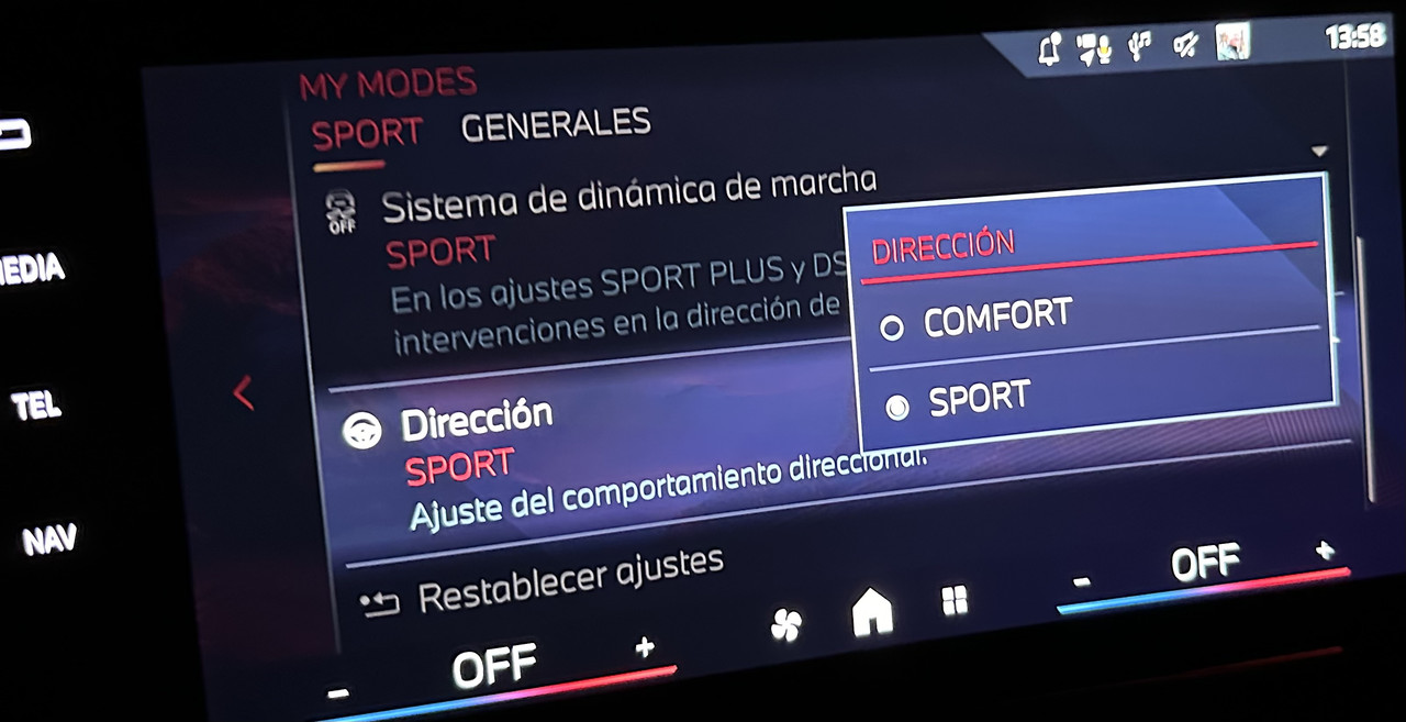

  • Propulsion Sport: Permite el ajuste del comportamiento del accionamiento. Opciones: Sport / Sport Plus (DSC reducido) / DSC Off (apagado). Ver comentarios.
  • Sistema de Dinámica de Marcha: Opciones: Sport / Sport Plus / DSC Off. Ver comentarios.
En el ajuste Sport permanece el DSC activado.
En el ajuste Sport Plus estan parcialmente desactivadas las intervenciones en la dirección de la asistencia de conducción (DSC reducido). Ver comentarios.
En el ajuste DSC Off estan totalmente desactivadas las intervenciones en la dirección de la asistencia de conducción. Es la conducción más radical posible. Ver comentarios.
  • Dirección Tren de Rodaje: Permite el Ajuste del comportamiento direccional. Opciones: Sport / Confort.

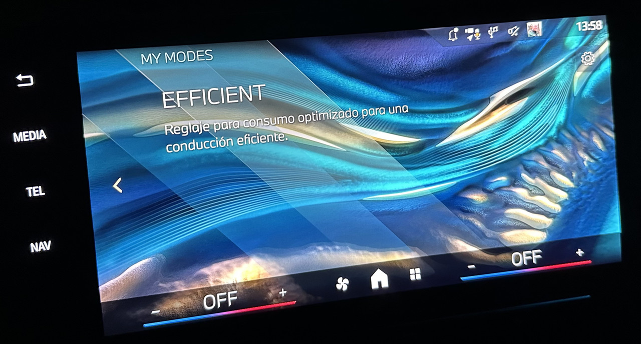

  • Modo Efficient (de Serie): No se puede arrancar el coche con este modo, hay que activarlo a posteriori cada vez después de arrancar. A partir de la versión 07/2024.xx de Sistema Operativo BMW anuncia que también se podrá poner como Modo por defecto al arrancar (pero en el coche que hemos probado no funciona). Incluye un reglaje para consumo optimizado en una conduccion eficiente. Cambia los leds de la iluminación interior y del tablero de instrumentos a tonos y colores azules. Incluye un entrenador de eficiencia para un mayor ahorro (aunque no explica como funciona). Segun BMW este modo equivale al antiguo ECO PRO. Permite configurar:
Climatización Eficiente: Efectúa una reduccion de las funciones de climatizacion, apaga la calefacción trasera y de los espejos retrovisores exteriores. Opciones: On / Off.
Funciones de Visualización Eficientes: Reduce los datos a visualizar en las pantallas / HUD y deja los mínimos imprescindibles. Opciones: On / Off.
Masaje Lumbar Asientos: Para ahorrar energía en este Modo, el masaje de los asientos se desactiva por defecto, pero se puede activar de nuevo si se desea. Opciones: Desactivar / Activar.
  • En el Modo Efficient, en el Head-Up Display aparece una figura con forma de vela o diamante, aunque en realidad es una especie de rombo.
  • La parte superior en forma de triángulo es más alargada y punteaguda. Es el consumo en combustión. Hay un nivel que sube y baja, cuando más arriba más gasto de gasolina o diesel.
  • La parte inferior en forma de triángulo es más corta y chata. Es el consumo eléctrico. Hay el mismo nivel que se ha explicado. Cuando más hacia abajo más gasto de bateria.
  • En el punto donde se unen las dos partes o triángulos, hay una especie de tierra. Cuando el consumo es más eficiente, el nivel queda a la misma altura de la tierra, y parpadean unos rayos o avisos de eficiencia.

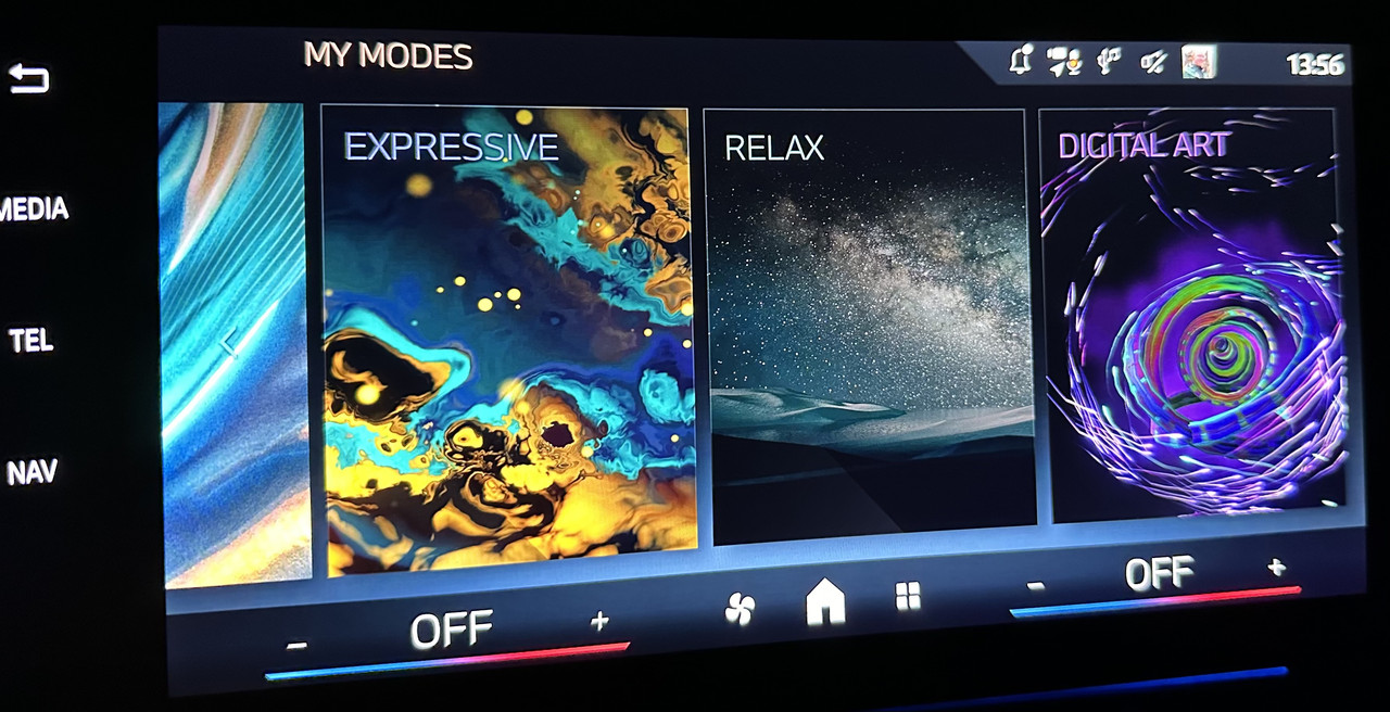

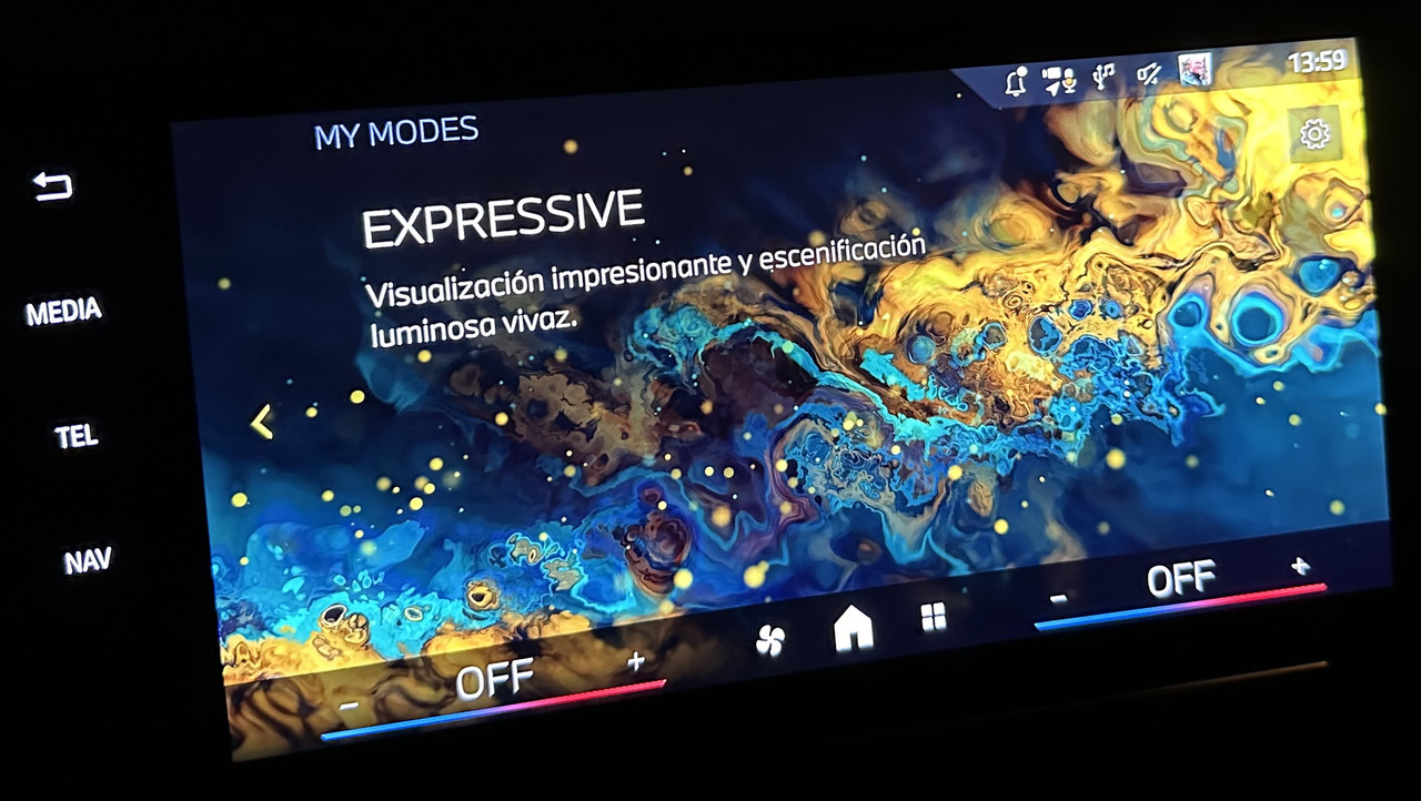

  • Modo Expressive (en Digital Premium): Se puede poner como activo por defecto cuando arranca el coche. Visualización impresionante y escenificacion luminosa vivaz. Mínima información posible y mínimos datos en pantalla para una conducción lo más relajada posible. Cambia los leds de la iluminación interior y del tablero de instrumentos a tonos y colores dinámicos y expresivos. Permite configurar:
Masaje Lumbar Asientos: Para un mayor relax en este Modo, el masaje de los asientos se activa por defecto, pero se puede desactivar si se desea. Opciones: Desactivar / Activar.
  • Modo Relax (en Digital Premium): Se puede poner como activo por defecto cuando arranca el coche. Parecido al anterior, imágenes relajantes, sonidos pacificos, mínima información en pantalla. Permite configurar:
Climatización: La temperatura se incrementa ligeramente. Opciones: On / Off.
Masaje Lumbar Asientos: Para un mayor relax en este Modo, el masaje de los asientos se activa por defecto, pero se puede desactivar si se desea. Opciones: Desactivar / Activar,

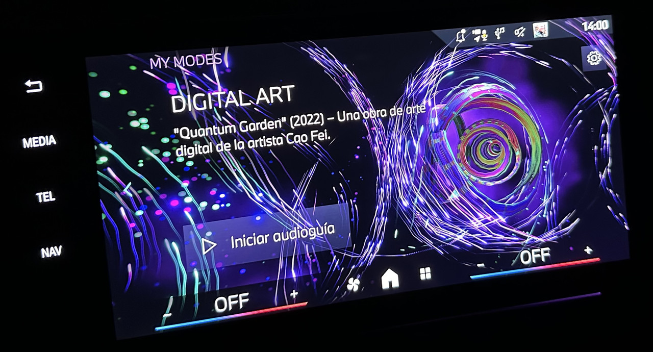

  • Modo Digital Art (en Digital Premium): Se puede poner como activo por defecto cuando arranca el coche. Reproduce en la pantalla “Quantum Garden” (2022), una obra de arte digital de la artista Cao Fei. Activa una especie de audioguia en inglés, y una iluminación con colores gráficos, pero no hace nada más que sepamos.
Cambia los leds de la iluminación interior y del tablero de instrumentos a tonos y colores azul marino brillante.

En el Modo Sport hemos hablado del Control de Estabilidad (DSC, Control Dinámico de Estabilidad) sin entrar en detalles. Aquí lo explicaremos con más detalle.
Existen 4 niveles de activación:
  • Configuración por defecto: En la mayoria de los Modos el Control de Estabilidad (DSC) esta en On (encendido). Es la confuración más intrusiva.
El Control de Estabilidad se pone en marcha para evitar el derrape de la parte trasera del vehiculo, lo que podría provocar un sobreviraje en el cual las ruedas de atrás se vayan hacia afuera de la curva (efecto en el que las ruedas traseras parecen querer adelantar a las delanteras).
También se pone en marcha para evitar la pérdida de adherencia de las ruedas delanteras, lo que puede provocar un subviraje en el cual las ruedas delanteras se van hacia fuera en una curva (efecto que las ruedas delanteras parecen querer seguir recto y que no quieren girar).
  • Configuración Sport: El Control de Estabilidad (DSC) también esta en On (encendido), pero el vehículo se comporta un poco más ágil.
  • Configuración Sport Plus: Según BMW, el Control de Estabilidad (DSC) esta en modo aumentado o elevado, lo que genera confusión. En realidad, el DSC esta en modo Reducido, es mucho menos restrictivo y solo actúa en casos de aceleración elevada y en conducción por curvas muy cerradas a alta velocidad.
  • Configuración DSC Off: En este caso el Control de Estabilidad esta totalmente desactivado (Off) no interviene nunca y sería el modo de conducción más radical posible, como una especie de Sport Pro.

Efficient no resta potencia (tampoco los EcoPro anteriores o los Green del Mini SE) Resta respuesta al gas, de manera que para la misma respuesta, has de pisar más.
Eso lo puedes hacer tu mismo si conduces en Personal con cuidado al gas, pero requiere ir más pendiente si buscas la máxima eficiencia)
Es algo más notorio si vas con DAPro activado, por ejemplo, que suaviza (ralentiza) ciertas acciones (pero muy poco, sobre todo recuperando velocidad apenas nada) respecto a ir en Personal.
Si pisas a fondo, entrega la misma potencia.
Lo que si afecta efficient es en que (al menos los PHEV ) realiza antes y por más tiempo frenada regenerativa al levantar el gas, casi funcionando como el one pedal drive de los i (en algunos se le llama modo " B")

El Efficient no le “quita” caballos, los dosifica poco a poco para consumir menos.
El Sport no te “añade” caballos, te los pone al galope casi antes de darle al acelerador.

Si, sobretodo de climatización, que es de lo que más gasta. El Efficient le reduce el cosumo para que más potencia del motor vaya a las ruedas.
Es como un overboost añadido.

Hay una cosa que me intriga mucho y es el “Editor de Modos” que solo está en ID8.
De los Modos de serie solo el Personal se puede poner para que arranque por defecto con él sin tener que ponerlo manualmente.
Dice BMW que a partir de la 07/2024.xx también se podrá hacer en el Efficient, pero a un compañero que lo ha probado no le funciona.
De los Modos del Digital Premium, los tres se pueden poner para que arranquen por defecto. Creo que te has dejado el Modo Relax. Los tres son prácticamente lo mismo.

Es la gran pregunta, esta explicado en el documento.
La verdad es que no lo sabemos, pero seguramente el comportamiento en (a) Modo Personal y la palanca en “S” es similar al comportamiento en (b) Modo Sport y la palanca en “D”. Es decir el Sport “básico” con el DSC activado.
La principal diferencia entre las dos es que en (b) puedes configurar la tracción, dirección, marchas y DSC y en (a) no puedes.
