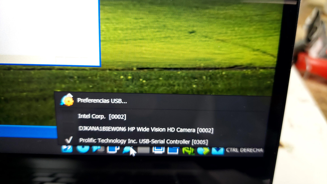

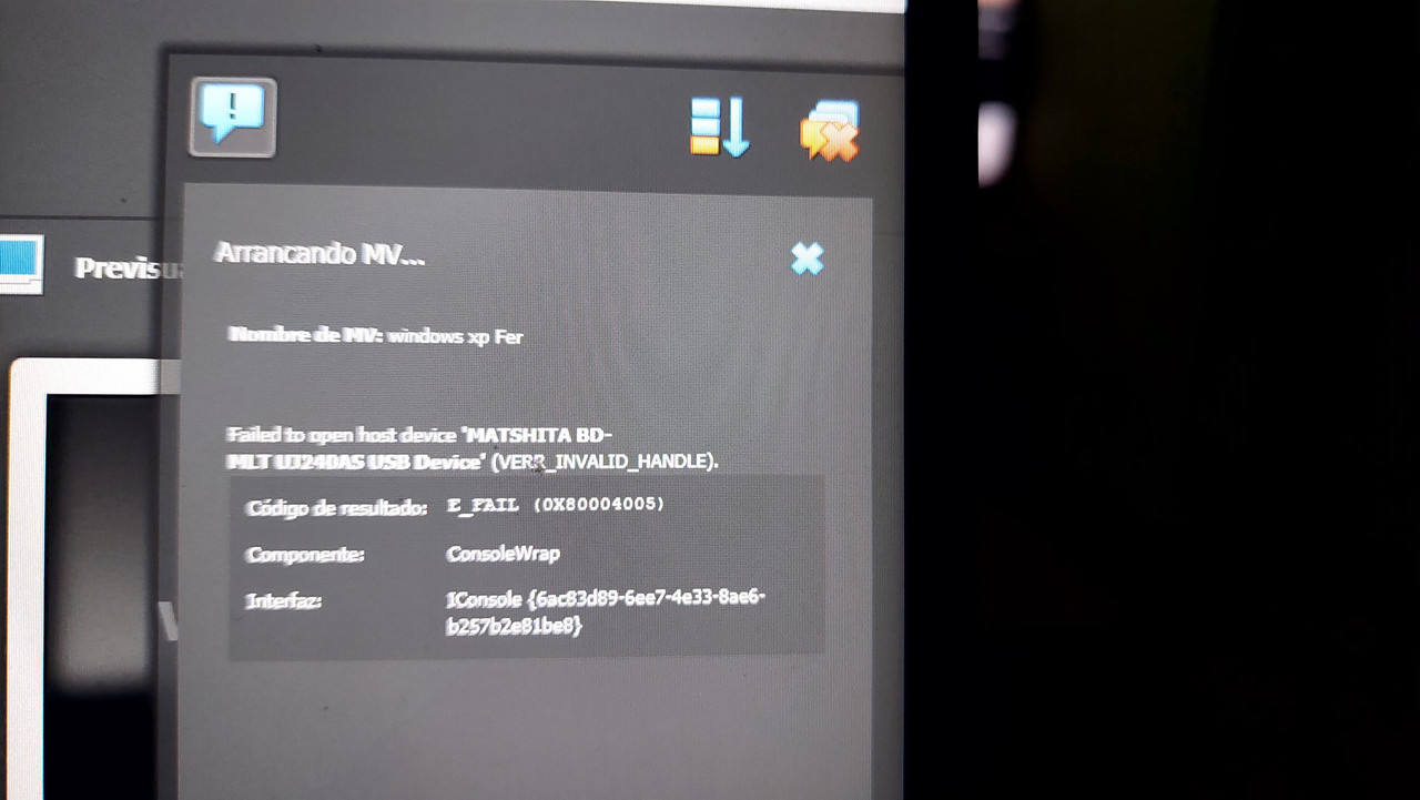

No no está abierto. El carsoft que tengo en windows 11 también lo tengo instalado en xp y exactamente lo mismo. Por eso creo que tiene que ser algo que le falta a xp . En la mv en configuración aparece puertos com . Lo he puesto de todos modos habilitar com 1 com 2. Aunque en realidad creo que no deja.
Mi PC solo tiene esta ranura .Es posible adaptar una pcmia a rs232 ahi??

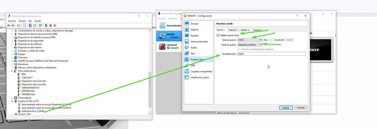

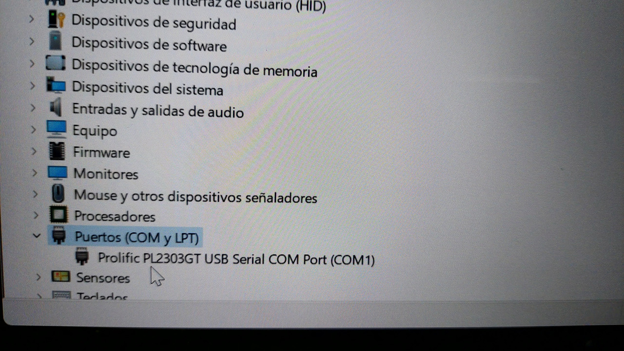

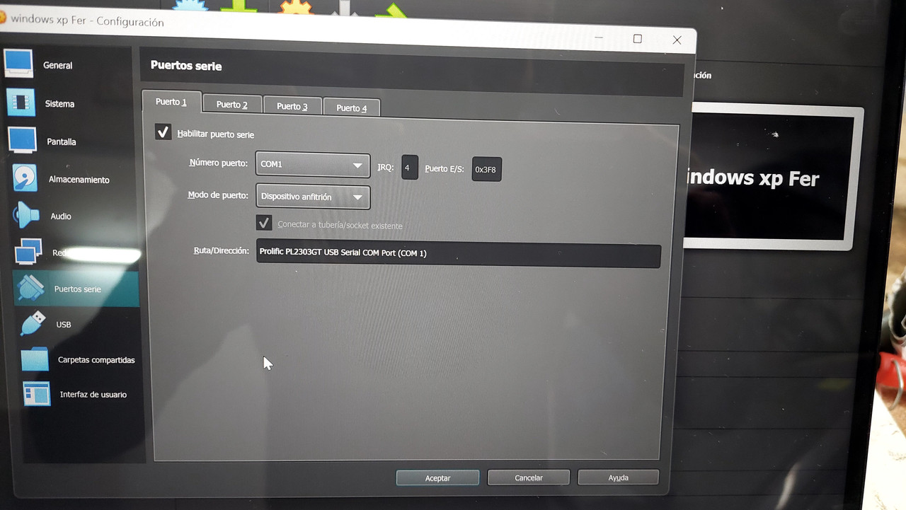

A ver intenta una cosa mas.. Conecta el adaptador USB. Y en el virtual box vete a configuracion de la maquina XP, puertos serie, habilita el puerto 1, con Numero de Puerto COM1, el modo de puerto en Dispositivo Anfitrion y en Ruta: Pones el puerto COM que te sale el Profilic en el administrador de tareas. En mi caso es el COM4 el tuyo no recuerdo cual era.

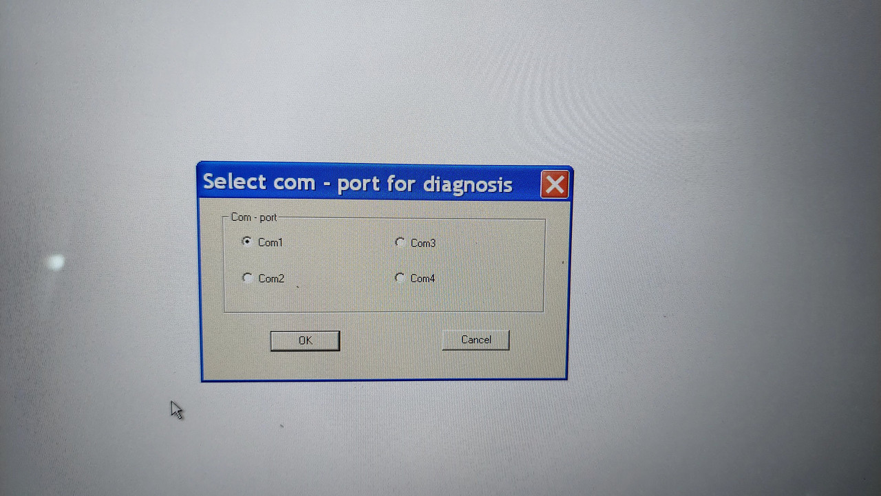

Y ahora en la maquina virtual configura el carsoft para funcionar con el COM1. Y reza

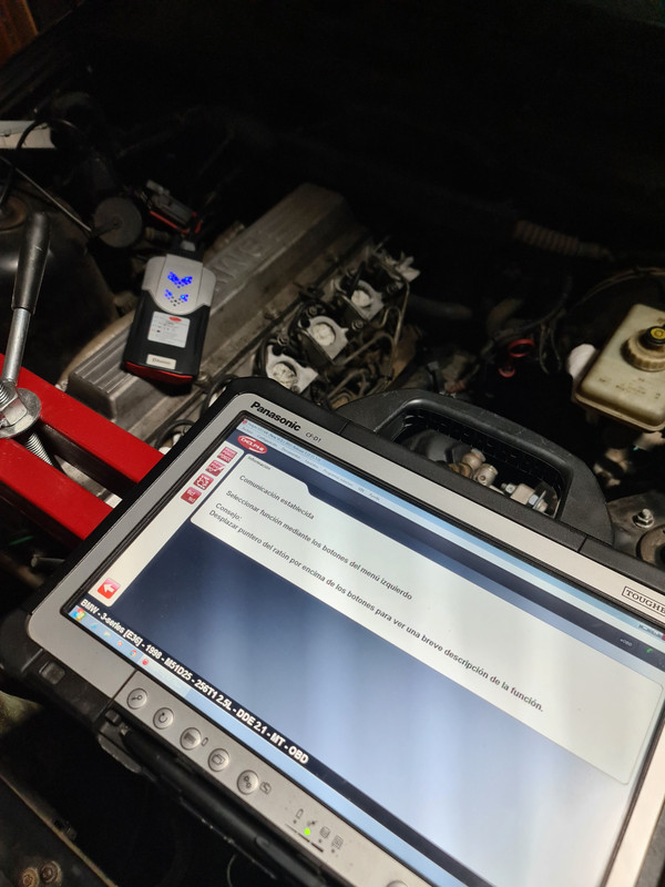

La centralita del motor es del 97
Deberia entrar... con DDE2.1. Te entra en el cuadro no recuerdo si salia esa opcion en la delphi?
No se si podria fallar el adaptador OBD a BMW (te diria que abrieras el adaptador, y pases una foto de los cables.. deberia tener un puente) o la propia delphi.

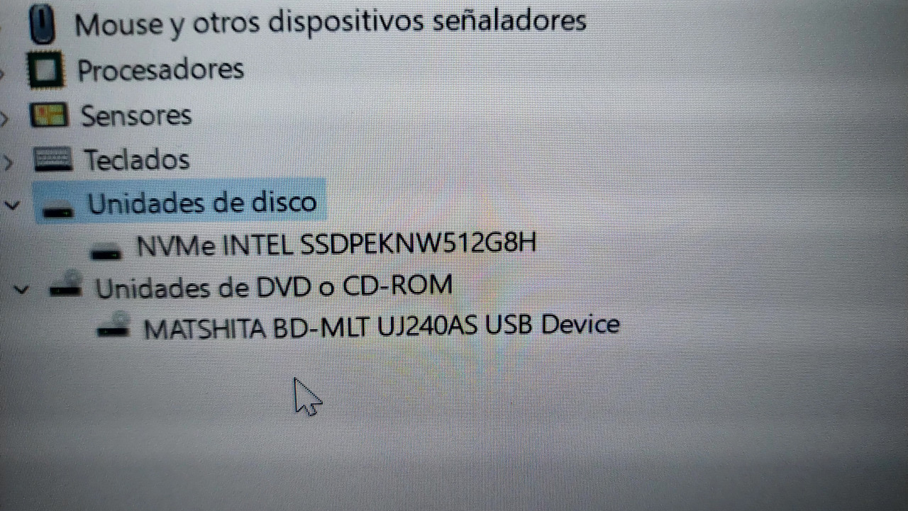

He probado de momento con el cd-rom y no me deja arrancar xp

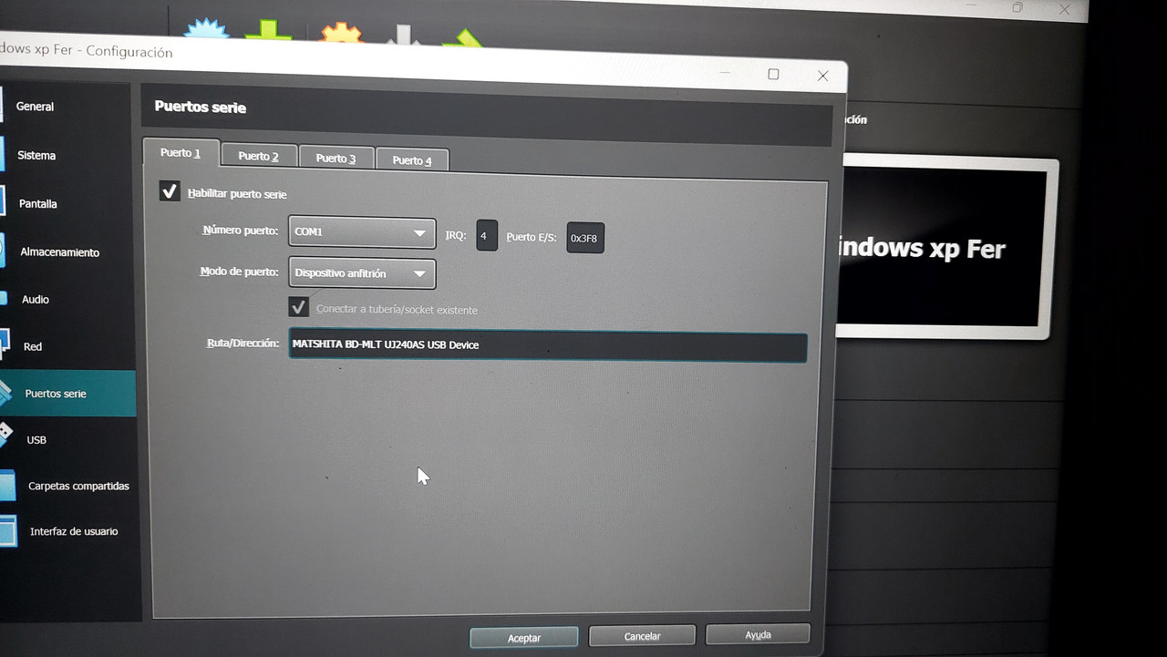

Pero.. tienes que poner el COM del adaptador USB no el CD-ROM. Que en ese momento creo que no lo tienes enchufado
777
1 Feb 2010
3.963
457

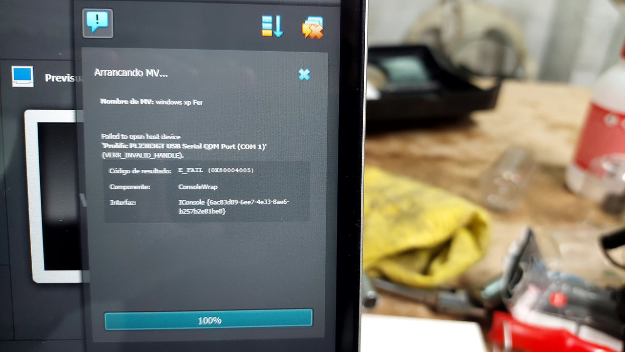

Nada, que no se puede abrir xp
No tienes que poner Profilic PL..etc. Tienes que poner COM1 en el campo Ruta/Direccion. El carsoft parece que esta OK.
Es raro porque lo detecta bien y todo pero conecta.
Si haces bien lo de arriba no hace falta que toques en los USB. No hace falta que este el tick marcado.

Pondré entonces solo COM en la ruta.

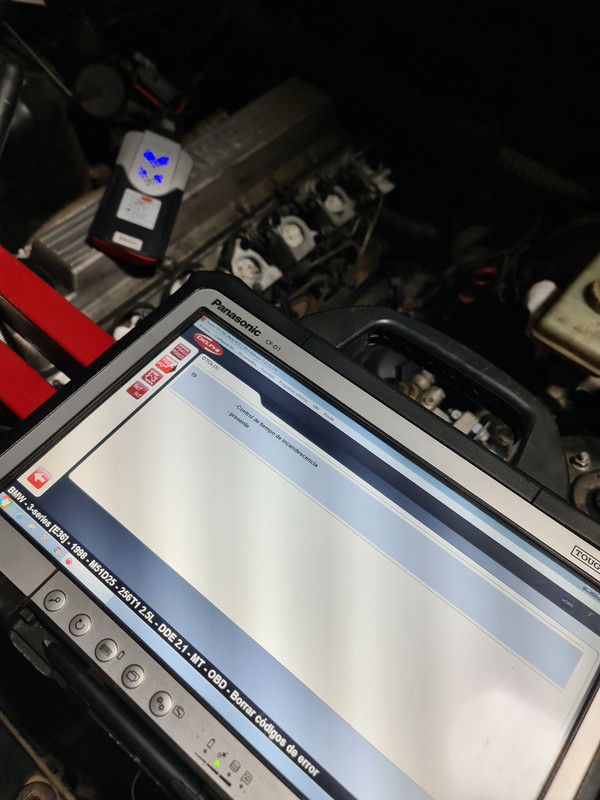

Bueno…. Ya he probado el cable con las modificaciones y nada, me dice que me conecte a mi tía
