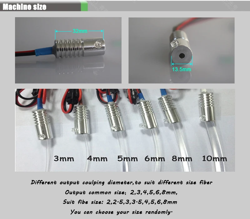

Bueeeeeeeeeno...creo que ya tengo la solución.... He puesto la fibra óptica más "empotrada" de manera que prácticamente no se vea apagada, aunque evidentemente, de noche no se verá tanto...ya os lo comentaré cuando lo pruebe this night, pero creo que le queda bien así. Veréis que he iluminado la parte de abajo también, más que nada porque no he querido cortarlo y lo quiero probar así a ver si me gusta o no, que para cortar, siempre estoy a tiempo y la tira de 2 metros es exactamente la medida para cubrir la parte de arriba y la de abajo. He dejado algunas partes más "empotradas" que otras para ver de noche si iluminan lo suficiente, o directamente, casi no se ve...
Seguir la iluminación en el tablero no creo que se pueda hacer de esta manera, porque no se puede "empotrar" de la misma forma...la presión de la parte de aluminio con el plástico del tablero es enorme, y dejarlo visto, no me gusta...La alimentación la he cogido del mando de los elevalunas y así la luminosidad se controla con el dimmer del coche. Por cierto, gracias @SloanRH4 por indicarme que cables eran los que llevan corriente al mando :guiño:. Esta noche os doy el veredicto final :LOL::LOL::LOL::LOL:

Bueno...probado en carretera y de noche...la verdad es que puesto tan hacia adentro, hace que desde el puesto de conducción, no se vea prácticamente...queda quizás, demasiado sutil :LOL::LOL::LOL::LOL: y la parte de abajo, la verdad es que desde el asiento, queda muy chulo porque se ve un poco reflejado en el reposabrazos y me gusta...cuando lo instale en la puerta del acompañante, sí que se verán las dos líneas...quedan delgadas, finas y discretas... No me desagrada aunque quizás en mi puerta, si se viese un poco más...lo que está claro, es que no molesta en absoluto :LOL::LOL::LOL::LOL:. Creo que así se queda, con las dos líneas :guiño:

Hoy he vuelto a mirarme el tema de la fibra óptica y he dejado solo la parte del reposabrazos...al menos de noche queda mejor...pero no descarto más adelante comprar otra fibra que sea o transparente o ahumada, pero de color no pega por mucho que me intente convencer. Cuando uno duda si le gusta algo o no, normalmente está claro...no te gusta...:guiño::):):)

Y si alguno se decide a ponerlo, la medida de mi fibra es de 2.3 mm de diámetro...yo no pondría más...es más que suficiente y creo que un tamaño mayor, no quedará demasiado bien... Me he decidido por dejar la fibra en la parte del reposabrazos, porque la otra la parte, la de arriba de la puerta, tiene la tendencia a subir y si continuara la fibra por el tablero, aún...pero queda como allí perdida jajajaja !!! en la parte del reposabrazos, tira hacia abajo y creo que queda mejor, pero eso, claro está, es a gusto de cada uno :guiño:

Yo solo he comprado la funda...tú primero tendrías que ver que tipo de fibra pondrás, de que tamaño será etc...porque muchos de los kits, ya vienen con su funda, y si quieres una ahumada, tendrías que buscar solo lo que es el "proyector" de led (monocolor o RGB) y después, la funda ahumada con la fibra aparte...
