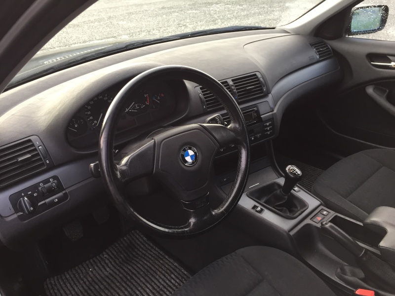

Bueno pues hoy he puesto el mando para tener ordenador de abordo en mi e46 y quería compartirlo con vosotros por si a alguno le puede venir bien.
Lo primero de todo quitamos desconectamos el borne negativo de la batería. Para evitar problemas.
Lo segundo nos metemos en el coche y quitamos el airbag.
De este paso no he sacado fotos pero simplemente hay que meter un destornillador plano por los agujeros que hay detrás del volante. Empujar una pestañita que hay y a la vez tirando un poco del airbag hacia fuera.
Una vez sacado el airbag desconectamos las dos clavijas que por detrás.
Una vez hecho esto quitamos este tornillo para poder retirar el volante. Está bastante duro por cierto.
2da0duu
Cuando saquéis el tornillo hay que ir tirando del volante poco a poco hasta que salga ya que está encajado.
2wrj7s7.
Cuando esté así hay que quitar las carcasas que tiene alrededor para poder acceder a la palanca. Hay que quitar un tornillo que hay en el plástico de arriba. (no se ve bien la foto así que no la pongo). Y en la parte de abajo hay dos grapas redondas que se aflojan apretando la parte central.
Después de esto simplemente tirando un poco se desencajan las dos piezas.
Cuando estén fuera esas carcasas hay que quitar estos tornillos para sacar la palanca.
Hay que sacar los tornillos de los dos lados para qie salga esta pieza y poder acceder al mando.
No hace falta quitarla del todo, con que quede colgando y nos deje sitio para trabajar suficiente.
Ahí ya podemos acceder a la palanca. Que va sujeta por dos pestañitas que se sueltan al preionarlas un poco.
Por último quitamos este conector que va por detrás de la palanca.
Luego solo es poner el mando nuevo y montarlo todo de la misma manera que lo desmontamos.
Ahora ya tendremos temperatura, consumo medio, autonomía....
Pues ya está hecho.
No es muy complicado pero bueno yo lo cuelgo por que seguro que hay alguien como yo que no se atreve a meterle mano y con esto tendrá al menos una noción de como se hace.
