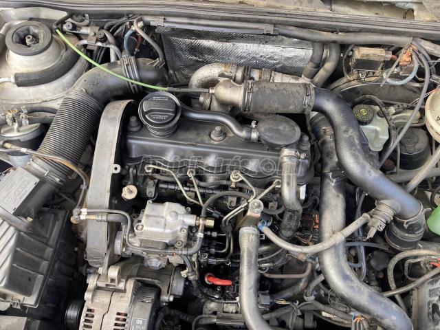

el chat gpt del medievo, se llamaba biblia. que lo que diga sea cierto,... pues no. ejemplos, como le subo el girasol si el motor esta caliente en autovía?
Que las bombas de los tdi y los tds sean las mismas, lo dudo, diria que los tdi ya tenian preinyección, inyectada pequeña antes del gran dosado, con lo cual el rotor no es el mismo.
de hecho, los tds en invierno, permite un 15% de gasolina.
El tema de la potencia del combustible, funciona segun los kw/litro, que son unos 8.4 - 8.5, si rebajo esto sin hacer nada, pierdo potencia, no hay mas, si mejoro rendimiento, perfecto, si avanzo inyeccion perfecto, pero si no hago nada, pierdo potencia.
Es la misma literal, solo que los TDI usan cabezal magnético como los 525tds E39 con DDE2, ya que los E34 usan DDE1 que viene de los vetustos 524td de 1988 y llevan cabezal de pistas.
Lo que dices de gasolina es lo que dice el compañero Kikirock, en invierno los que ibamos al 50% de girasol si echabamos un poquito de gasolina para compensar, o en su caso incluso queroseno, y coche siempre en garage.
Pero lo que estamos hablando de este hilo es simplemente añadir MUY MUY POCO DE GIRASOL, con su correspondiente chorro de aceite 2T sintetico, como aditivo siendo solo un 5% con un 95% de gasoil... o empezar incluso menos con un 2,5% solo.
Con meter la botellita justo antes de repostar para que se mezcle bien, ya hace suficiente para que el motor funcione ligeramente mejor no vas a perder potencia por que el 95% de gasoil al reves lleva la cantidad justa de fritanga sintetica para mejorar el rendimiento del motor y bajar las emisiones.
Al mezclar la botellita de girasol con el aceite 2T sintetico tiene que parecer gasolina se pondra de color azul verdoso:
Poner esa cantidad con los 85 litracos que le caben al 525tds de gasoil, no te va a hacer perder potencia, de hecho vas a notar poca mejora al principio pero como viene el frio casi mejor.
Ademas asi es facil de poner, te preparas una botellita de esas mezclado que se vea azul y antes de repostar gasoil le echas la botellita.
