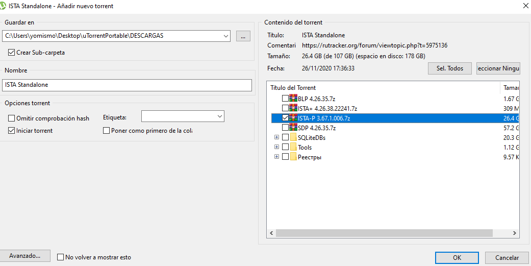

No compi el se refiere ala versión del
ISTA -P no del ISTA-D
aunque se allá liado un poco con lo del registro de la batería
y la batería se registra igual,
bueno mejor dicho con la 4.04.12 en español mejor :guiño:
La verdad que 361.0500 debe funcionarte bien
tienes la 3.66.1.002 y la 3.67.1.006 yo tengo esta ultima
de todas formas para registrar la batería se hace con ISTA-D

Bueno al final lo solucioné instalando otra version la 3.67,aunque tuve que estar unos 15 minutos con el contacto dado hasta que pude entrar en la pestaña
vehículo-reequipamiento,el problema ahora es que yo instalé la Batería Tudor AGM TK950 95Ah - 850A,porque la que traía de serie el coche (330 d N57) era una de 90 ah 900A
y tuve que cambiarla pues ya daba sintomas de agotamiento despues de 12 años.
Al entrar en las opciones de reequipamiento de bateria solo me sale la opción de: Reequipamiento de bateria AGM DE 80AH como la de maximo amperaje a elegir(Lo raro que no me salga la opcion de 90 ah,cuando el coche traía de serie la de 90 ah).
Mi pregunta es si puedo elegir esa opción llevando ahora el coche la de 95 ah y si no creeis que hay mucha diferencia de amperaje si selecciono la de 80 ah

el ISTA -P siempre tiene para elegir el idioma y el ultimo que hay hasta ahora es el que te dije
aquí
https://www.bmwfaq.org/threads/ista...le-k-dcan-y-enet.986390/page-17#post-18342183
Descarga solo la carpeta de ISTA-P de cualquier ISTA
luego borra la carpeta ISTA-P de donde la tengas y pon hay la que te acabas de descargar, luego ejecuta el acceso directo que tienes de de antes una vez ejecutado
dale a interrogación y abajo del todo pone Reset Settings y le dices que si y
se cierra
ejecutas de nuevo le dices manual y elijes la carpeta ISTA-P
eliges el idioma y marca la casilla Expert Mode y salvar rellenas en automático y salvar.
igual con cambiar la carpeta vale pero así lo ice yo

OK, buscaré la 4.04.12 y probaré, muchas gracias
juan_jose
E46-F34 320D
15 Feb 2017
624
267
el 4.12 trae la 3.61 búscate un Torrent mas nuevo 4.25-4.26-4.27
MP enviado
descarga solo ISTA-P QUE es lo único que se puede en español
el ISTA-D no tiene español y con la 4.04.12 te bale
