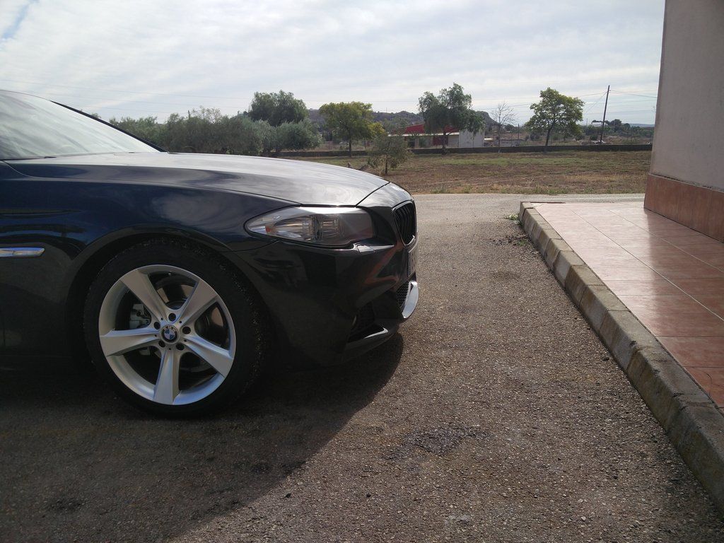

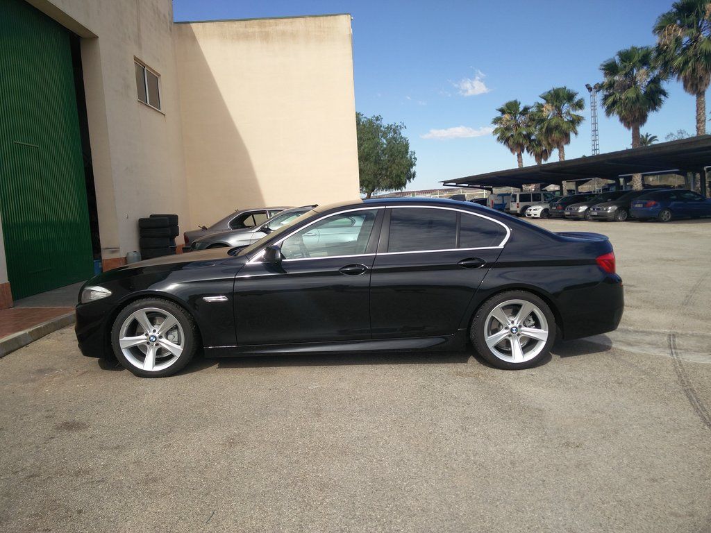

Victor_VMOV
X6 35d/Z4 25i
4 Ago 2011
2.753
1.355
Yo las llevo en el serie 6 y en el F10, el Et de unas y otras es totalmente distinto, en el F quedan elegantes pero concavidad casi nula en comparación. De hecho me estaba planteando ponerlas en venta para no llevar las mismas en ambos...

francis viva
520d f10
6 Feb 2016
31
Podrías mandarme fotos de cómo queda en el f10
Victor_VMOV
X6 35d/Z4 25i
4 Ago 2011
2.753
1.355
francis viva
520d f10
6 Feb 2016
31
Hoy hace dia feo y he tirado de hemeroteca, alla van 19":
Las del 6 las podeis ver en este link:
http://www.bmwfaq.com/threads/repre...ds-reequipaciones.848799/page-4#post-14854767
Ya digo, si alguien se enamora no me molestaría cambiarlas por otras porque le quedan muucho mejor al 645ci y llevar dos con las mismas... ña.
Son italianas y tienen meses las coji en un trato.
Pues las veo muy chulas y en negro y con el paquete M quedan finas pa mi serían en coxe blanco y sin el paquete M quedarán menos espectaculares pero fina

En el serie 6 quedan muy espectaculares y parecen más cóncavas les quedan mejor que f10 pero me siguen gustando estoy mirando por internet las styling 311 en 19" pero parece que las et no van bien para el f10 y tendría que irme a 20" y lo veo ya excesivo para el f10
blueboy_gigel
F30 Pack M
16 Nov 2009
15.239
2.578
Por el et que dice tener no son oem. Y quedan mejor que las originales. Por eso se ven tan cóncavas.
Si no te importa que opine veo mejor las 128 que las 311. Pero eso ya... tu eliges.
