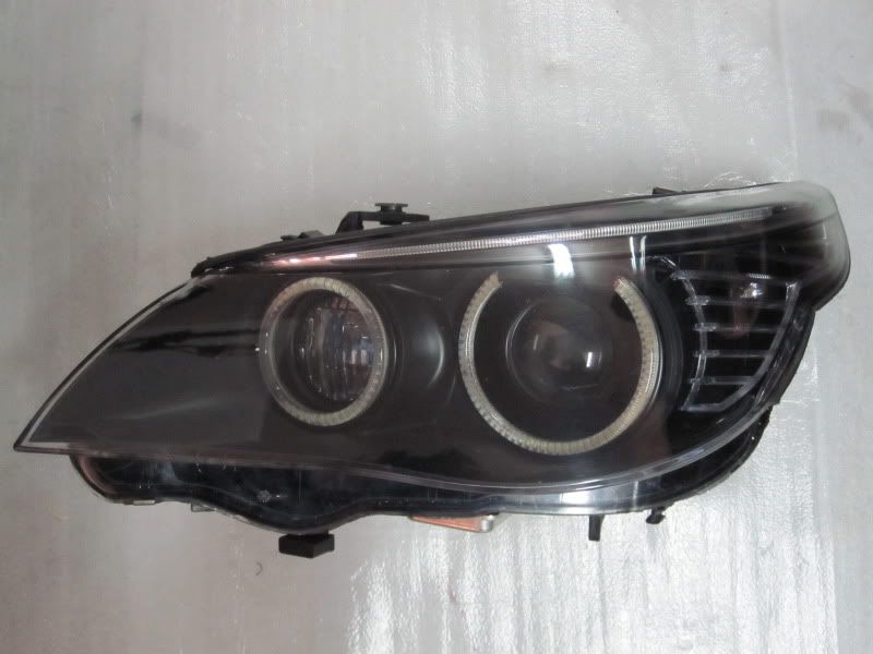

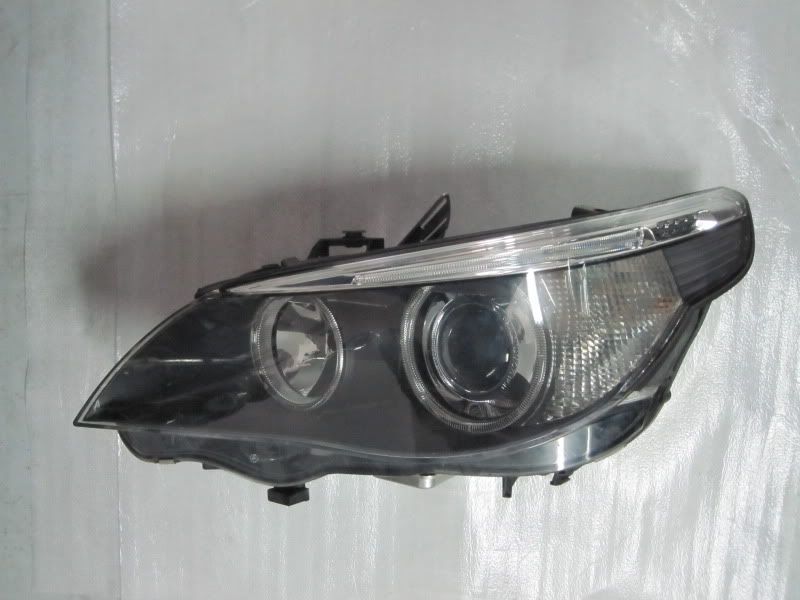

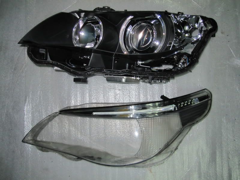

bueno pues os voy a detallar un brico que e estado haciendo estos dias y consiste en poner luz diurna y dar un luck nuevo a los faros pre LCI
partimos de esto
material: aros angel eyes orion v2
modulo de luces dectane (reducen la intensidad un 50% al dar cruce)
1º quitar grapas, tornillos y protector del faro
dos tornillos: 1 parte superior
2 parte inferior
dos grapas una parte superior y otra inferior
protector del faro, quitar con cuidado soltando las grapas

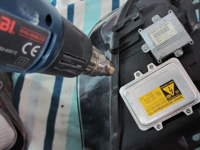

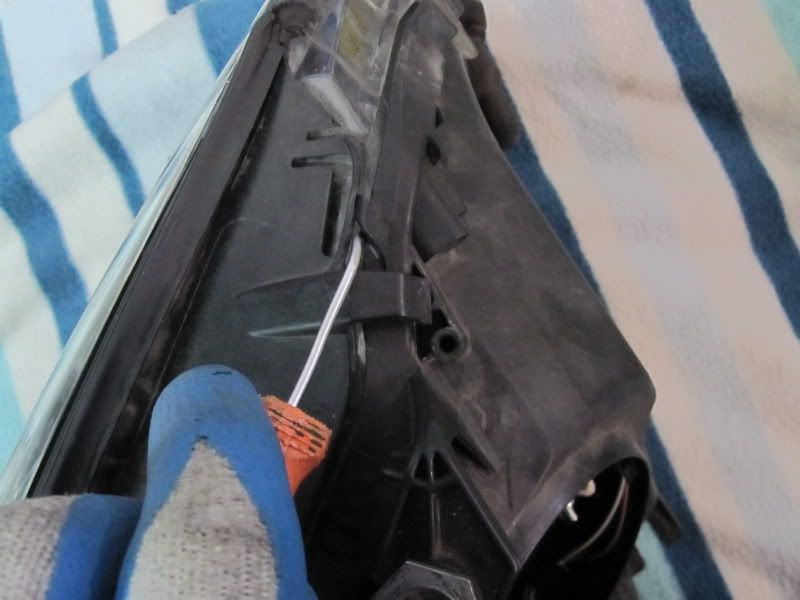

2º abrir el faro, hay varios metodos, yo e utilizado la pistola de calor
esta parte es muy delicada y hay que ir poco a poco y muchaaaa paciencia, hay que ir por secciones y poco a poco, una vez este calente la zona ir quitando el sellante yo e calentado y pasado por las zonas 3 veces calentando y quitando sellante

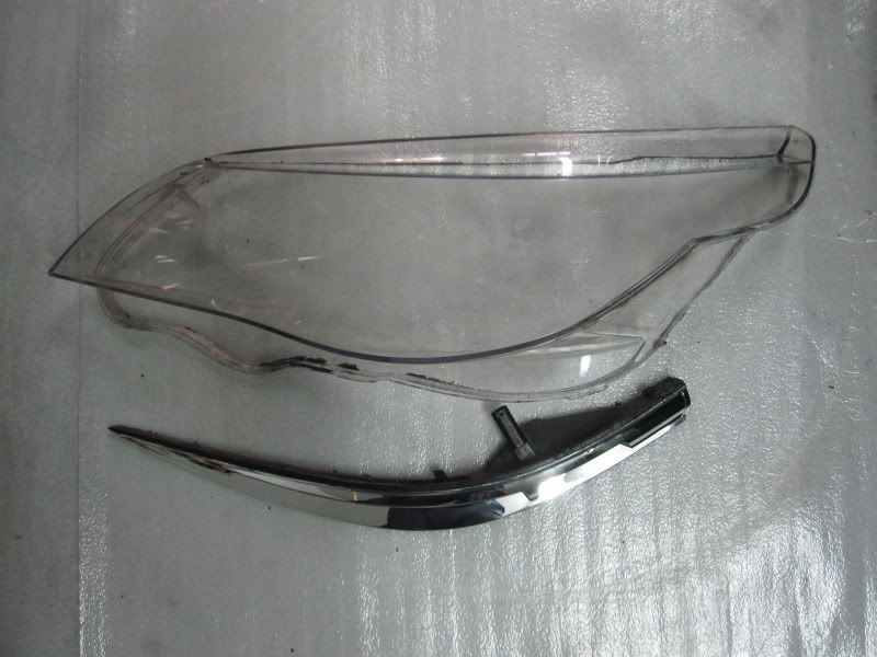

ya tenemos separado lo que es el cristal del faro

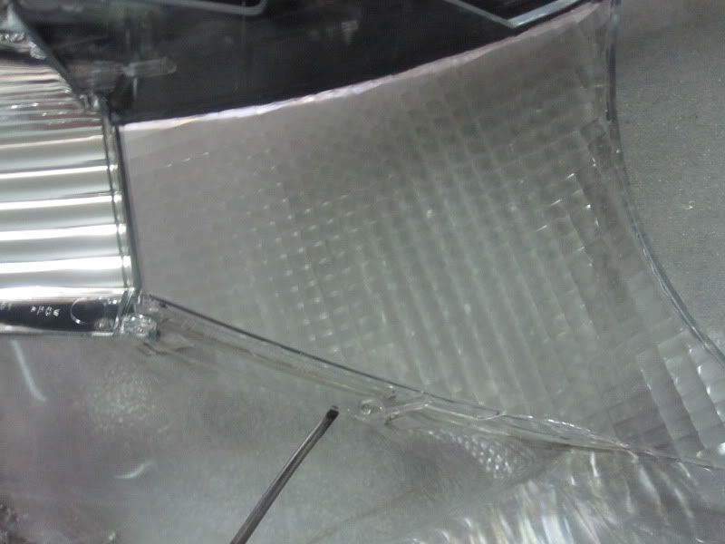

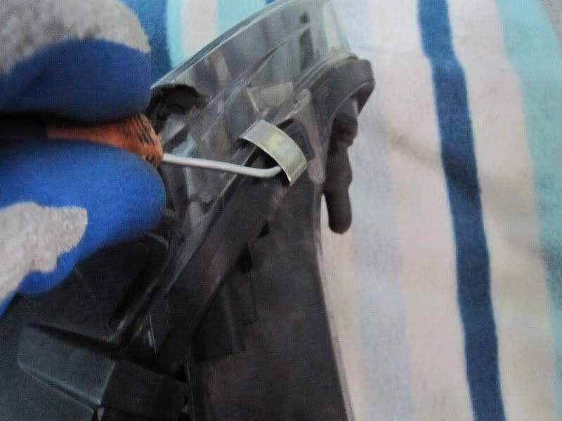

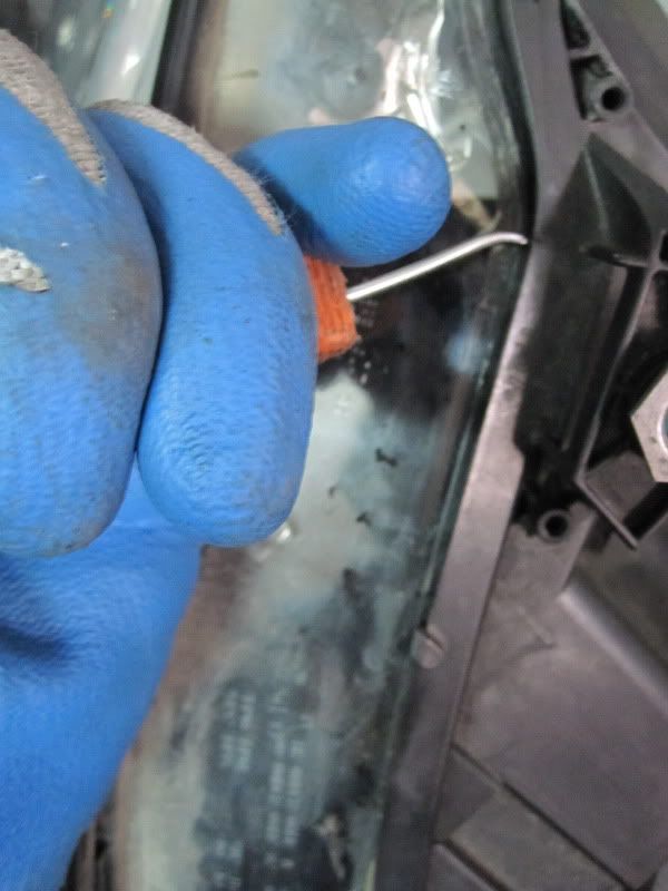

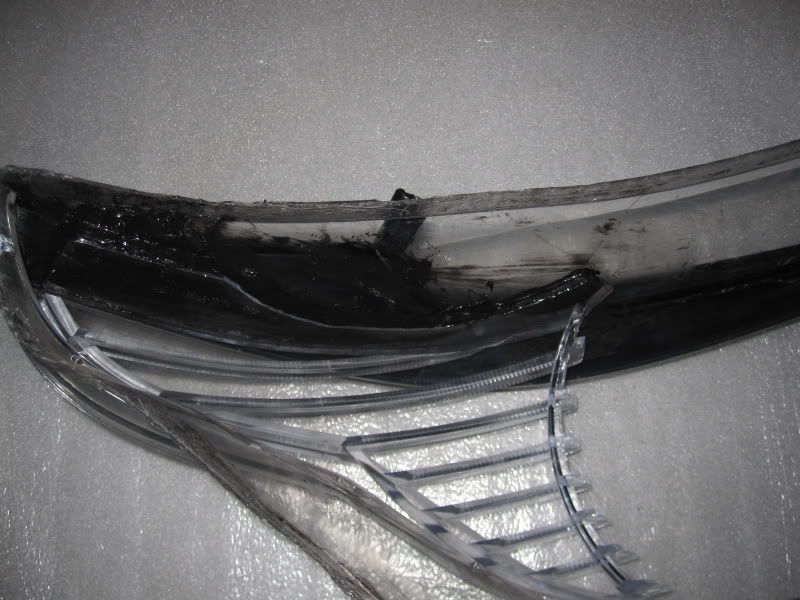

3º quitar ceja, embellecedor y cristal del intermitente, hay que ir cortando el sellante con un cutter, bisturi o similar todo alrrededor hasta separar el sellante
para quitar el embellecedor y el cristal del intermitente hacer palanca con un destornillador en las uniones
ya tenemos separado la ceja, sin embellecedor y cristal del intermitente

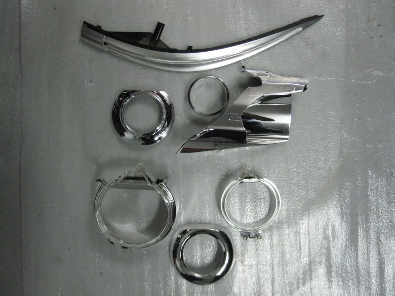

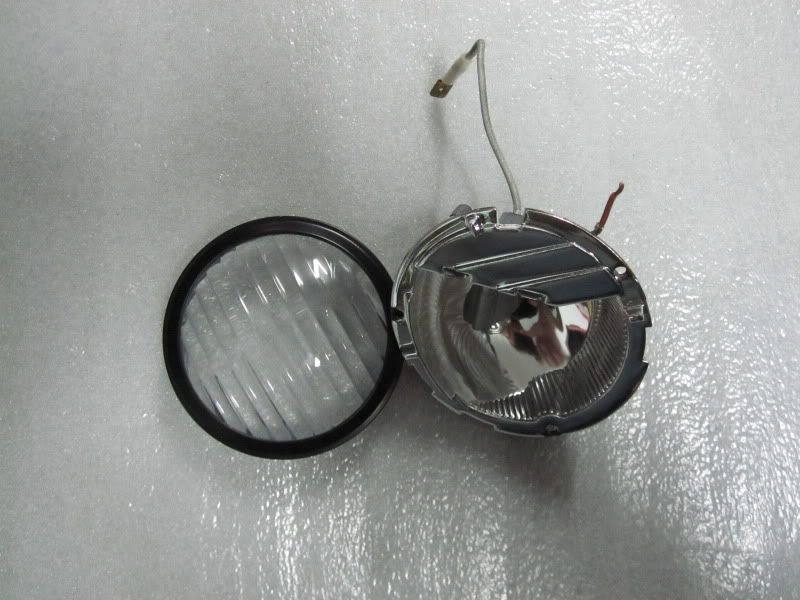

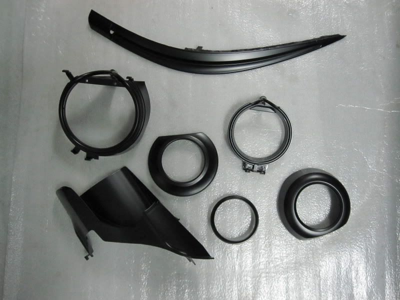

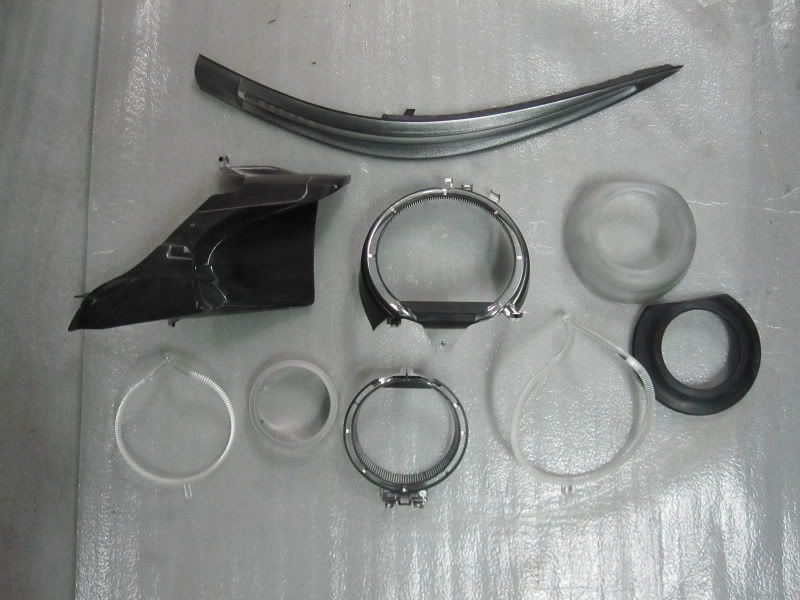

4º desmontar todas las piezas del faro cromadas ya que a mi no me gusta nada el cromado para pintar en negro mate
hay que lijar e imprimar (foto de la imprimacion no tengo)
ya todas las piezas pintadas

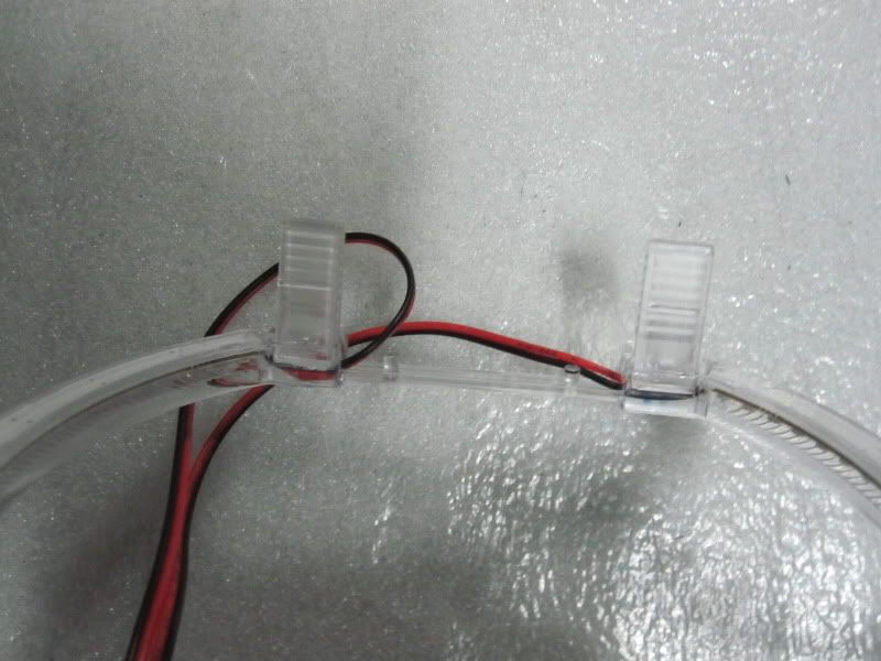

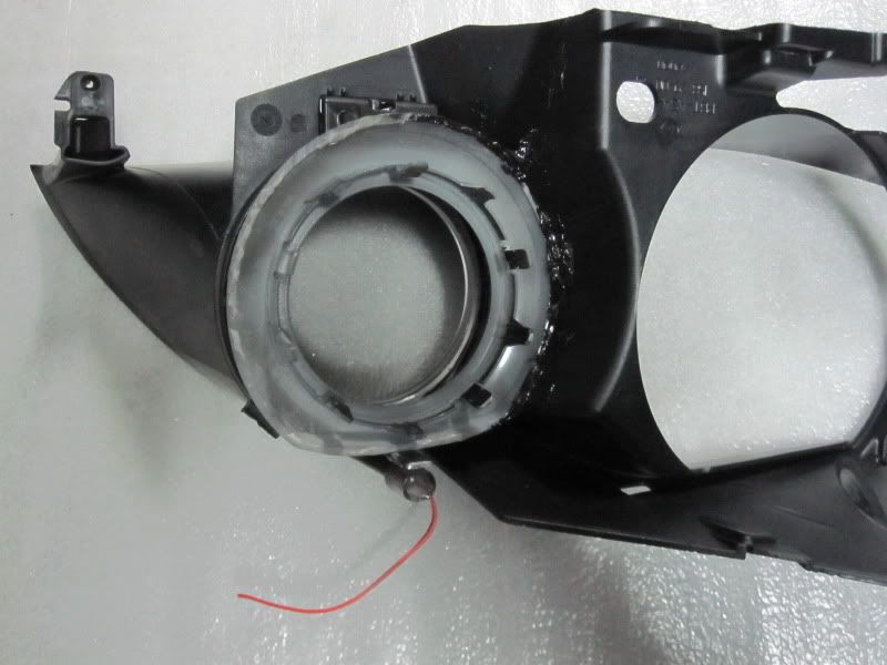

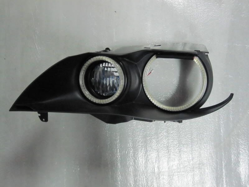

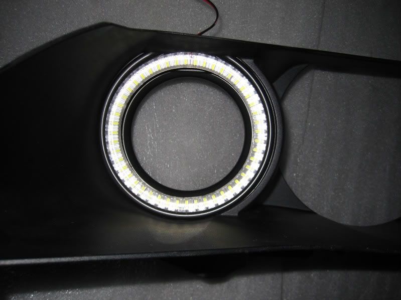

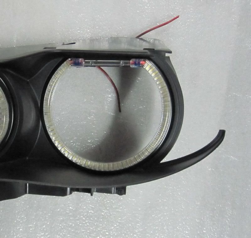

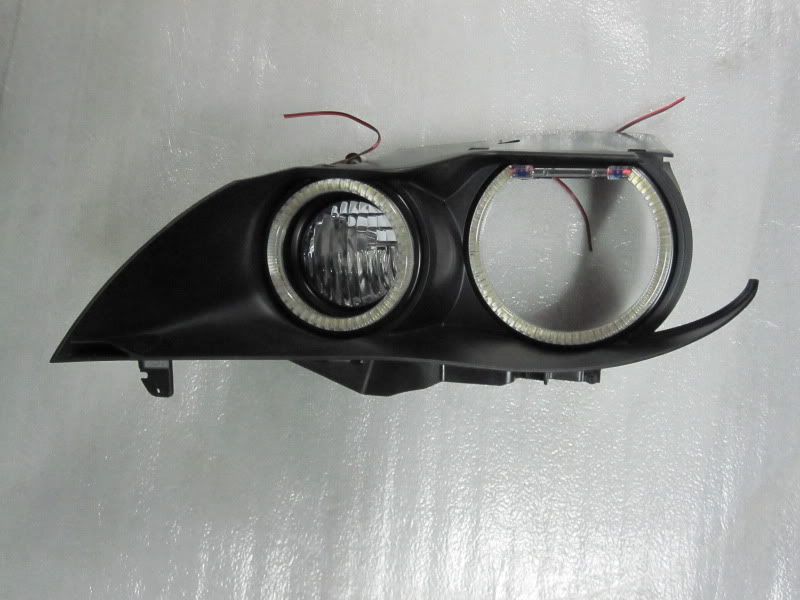

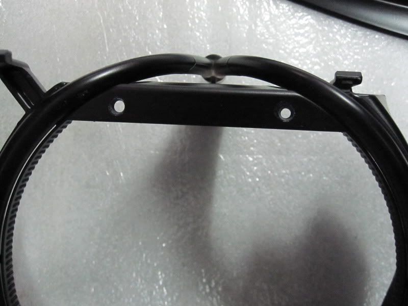

5º colocar los angel eyes, lo primero hacer unos pequeños orificios para luego pasar los cables de los angel y quitar los enganches del aro grande
dos orificios para el grande
las piezas que se ven hay que recortarlas y dejarlas a ras
un orificio para el pequeño
mas, hay que lijar un poco la parte superior de la carcasa donde va el aro pequeño
aro grande puesto
aro pequeño puesto

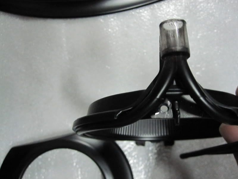

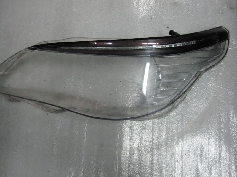

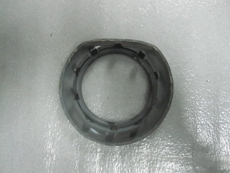

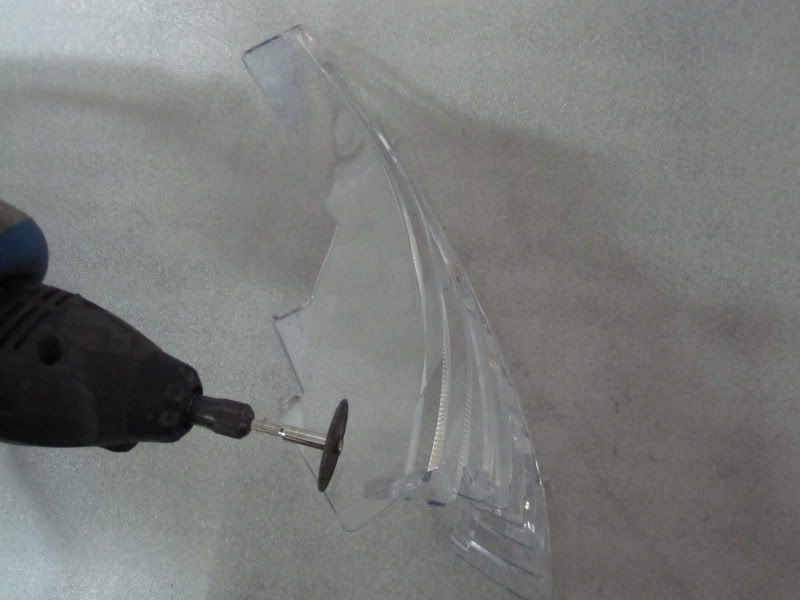

6º yo e modificado el faro y voy a poner partes de los faros LCI para esto e cogido el embellecedor de la lupa del faro LCI y la e recortado por detras
despues la e unido por detras al aro pequeño
y os preguntareis para que hago esto, pues bien para sustituir la luz de largas ya que tengo bixenon por la del faro LCI
se une igual por la parte de atras
este seria el resultado

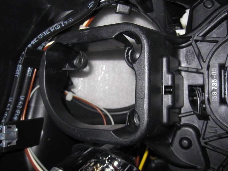

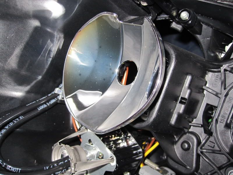

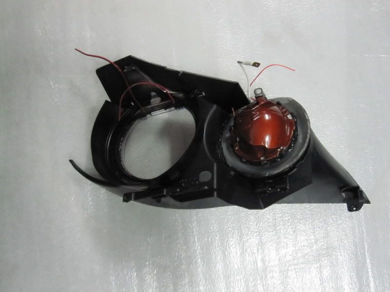

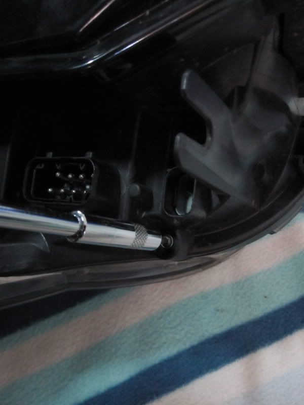

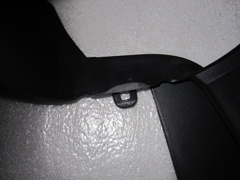

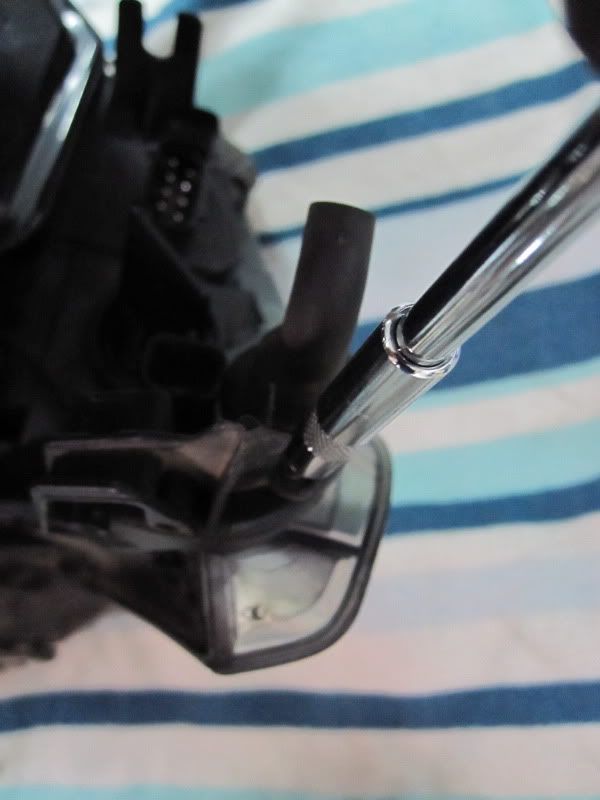

ahora hay que quitar del faro del sistema de largas anterior para que entre bien el nuevo, para ello quitamos la parabola y cortamos el soporte
hay que quitar dos tuercas por detras
cortar parte del soporte
ya quitado

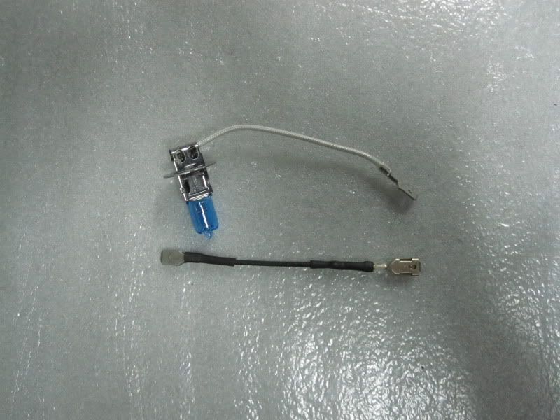

los cables solo hay que modificar el negativo y ponerle al extremo un macho y se conectan a la clema de serie de la anterior bombilla, no dara fallo de luces aunque sea distinta la bombilla ya que tambien es de 55w

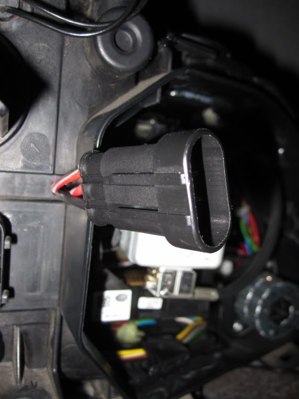

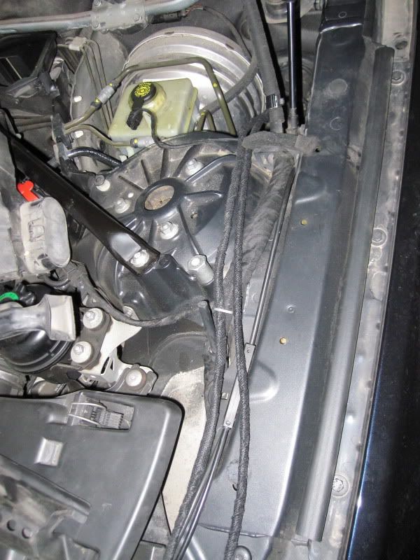

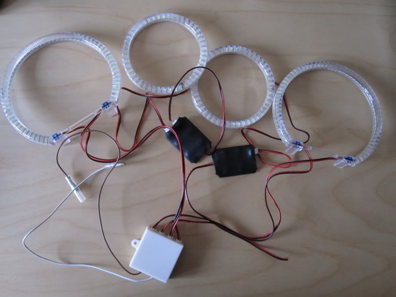

7º conexiones

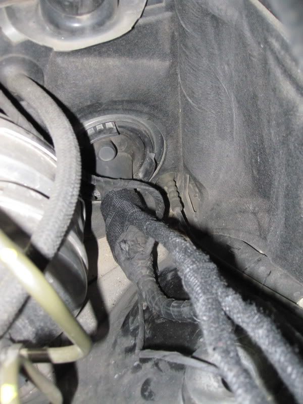

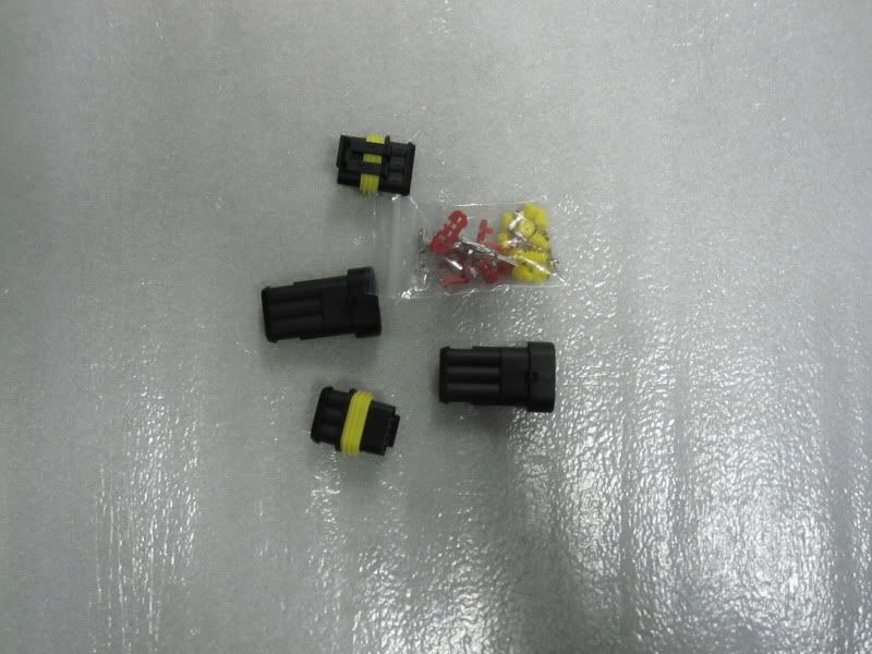

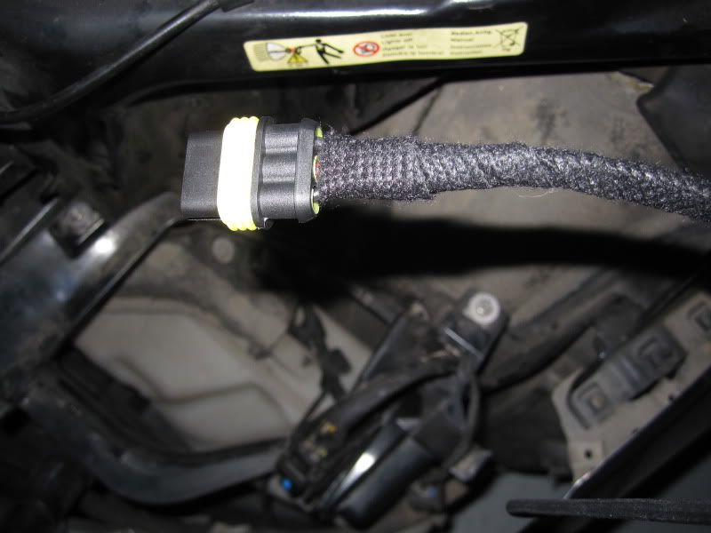

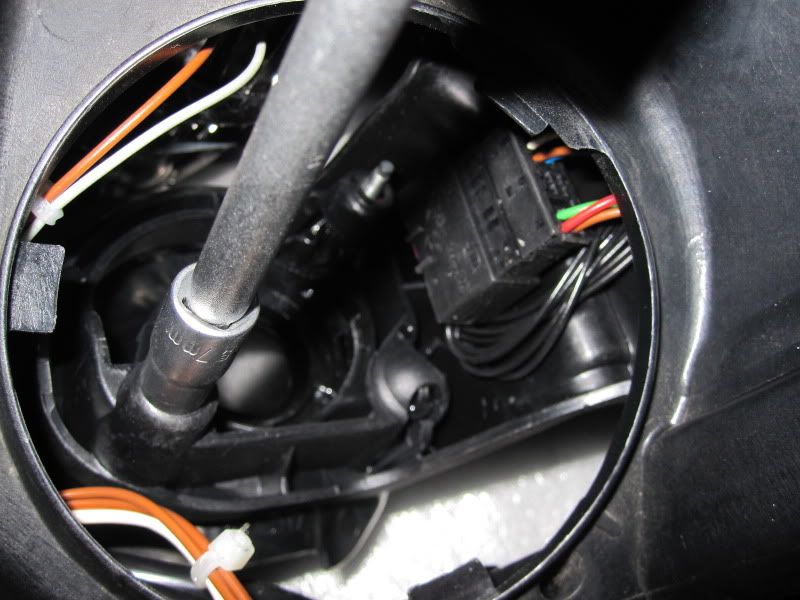

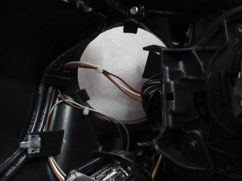

para poner el modulo de luces hay que sacar 3 cables de los faros por lo que pondremos dos clemas de 3 pines por cada faro y asi poder sacar el faro mas comodamente o por si hay que desconectar por alguna extraña razon las conexiones
meteremos los cables por el acceso que hay para el interior desde el lado izquierdo debajo del filtro antipolen y los aislaremos con cinta de terciopelo
y los agarraremos con bridas para evitar que se muevan

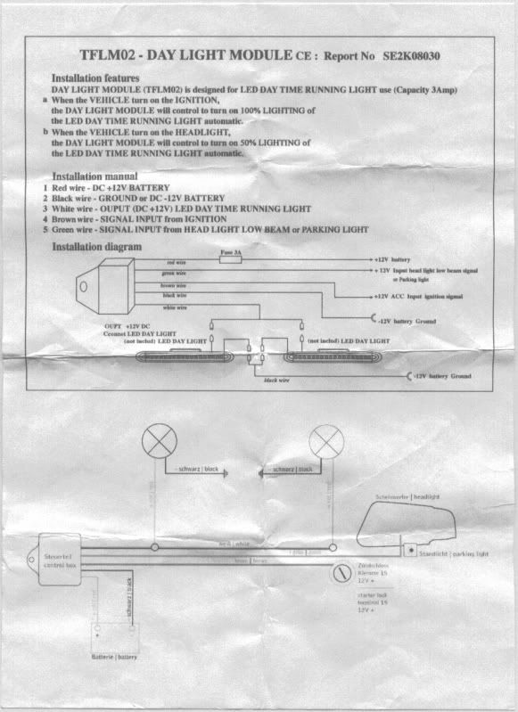

este seria parte de su esquema
pero yo lo e modificado un poco dado que al ser un poco pijo el coche e tenido que buscar otras alternativas y como tiene arranque por boton no es viable poner que se enciendan al arrancar, yo lo e puesto a los cables del mechero que se activan dando al contacto por lo que es lo mismo
hay otro cable que va a la luz de cruce y pasa lo mismo, se tendria que sacar un cable del modulo a los faros y localizar el que enciende las de cruce ya que desde el mando todos daban señal y no era tampoco viable y era complicarse y al final lo e puesto al led verde que se enciende cuando se activan las luces automaticas
asique basicamente sera de esta forma se mete la llave, al dar al boton de arranque se activa la luz diurna, el mando en posicion auto si se activa se enciende el led verde del mando y automaticamente se reduce la luz diurna al 50%

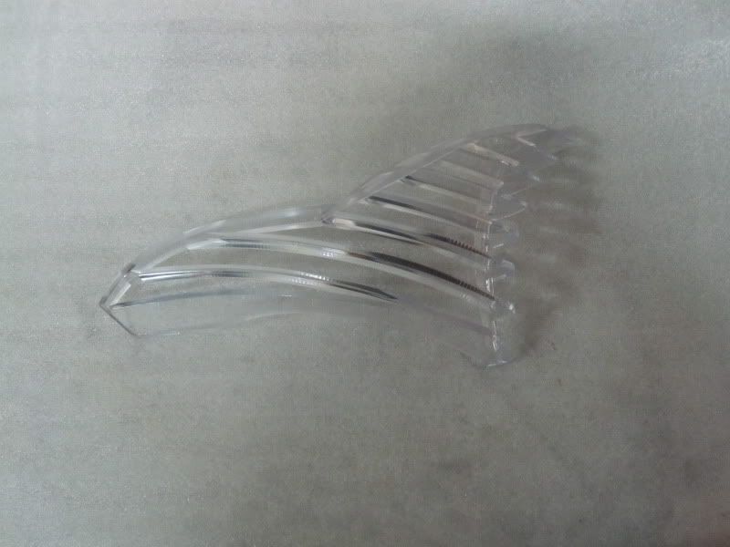

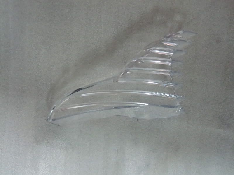

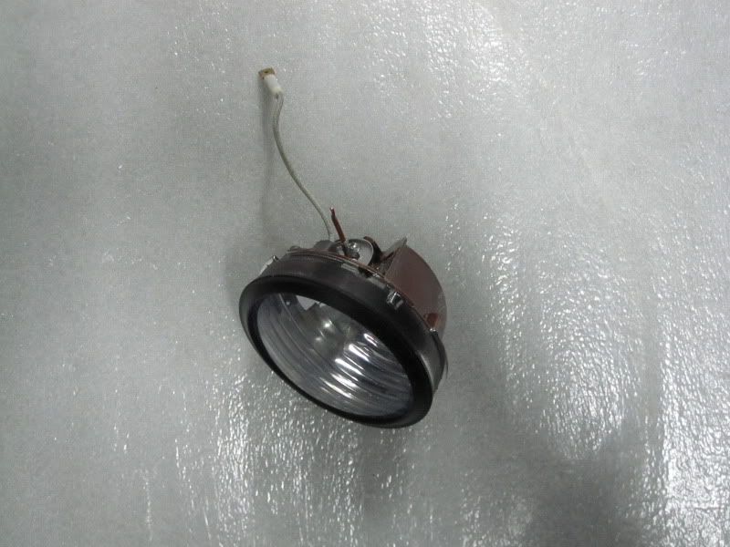

8º pondremos parte de los faros LCI de los intermitentes para ellos hay que modificar un poco la pieza
esta es la pieza en cuestion
hay que recortar un poco la parte de arriba con una dremel o similar
y hay que lijar estas dos pestañas y dejarla a ras
asi quedaria modificada
la unimos a los faros con masilla de poliuretano

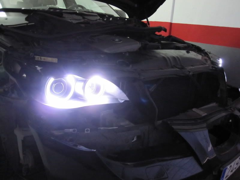

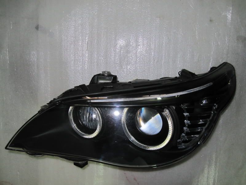

ahora antes de cerrar el faro comprobaremos que todo todo funciona correctamente y que no da ningun fallo de luces etc...

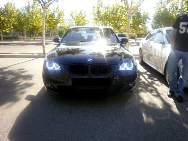

y este es el resultado final :supz:
video donde se ve la luz diurna de dia y de como se reducen al 50%
que os parece?

Puedes poner el enlace donde comprar los aros y el atenuador.
El esquema electrico entiendo que se conectan los aros al atenuador, este a positivo y negativo del arranque, y luego sale un cable a la luz verde del automatico de luces?

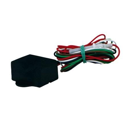

el modulo o bien en ebay o si poneis en google dectane os salen varios vendedores
TFL Steuergerät Dimmfunktion Dectane Tagfahrleuchten | eBay
los aros antiguos no se ponen se sustituyen por los los nuevos y yo no lo e puesto al arraque si no a los cables del mechero (+ -)
el cable blanco del modulo va al positivo de los aros
el verde al la luz de led del mando
el marron lo e unido al rojo y van al positivo en este caso del mechero
y el cable negro los e unido con los negativos de los aros y van al negativo del mechero
