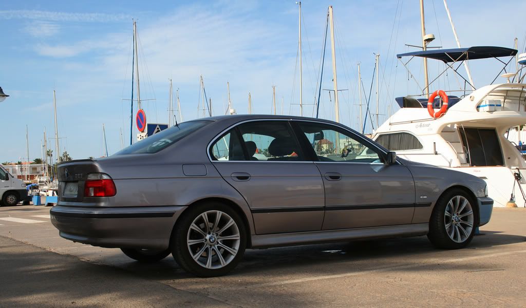

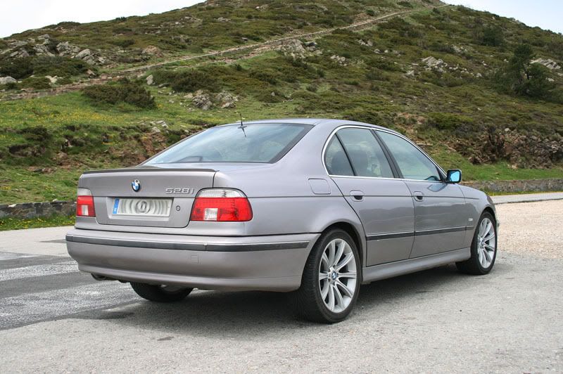

Tengo la sensacion de que desde la puerta del copiloto de mi E39, en adelante, el color de la pintura cambia a un tono mas oscuro. Tiene una tonalidad diferente al resto de la pintura del coche.
Siempre he pensado que era un efecto optico, ya que a ojo nunca lo habia notado, solo en las fotos, pero hoy un amigo -muy observador-, al acercarse a mi coche, ha notado el contraste.
Opinen ustedes mismos:
Si realmente la diferencia de tonalidades existe... vaya chapuza de repintado le hicieron!!

Pues lo siento Manfred pero desde luego en las fotos lo parece, son muchas y desde distintos ángulos así que esa diferencia parece que es real.
Reclama a ver qué pasa.

Según las fotos, el pintor no dio con la tonalidad exacta.:ar:.

si cambia bastante si lo tienes a todo riesgo repintalo por eso yo siempre cuando tengo arañazos en una aleta o golpe mando pintar el lateral entero porque si no siempre se nota por muy bien que lo hagan. saludos.

Como bien dice Manol, el pintor no ha sido muy fino con el tono la verdad.

Hombre la tonalidad si que se nota, pero el compra-venta no te va ha solucionar nada ya que cuando lo compraste ya estaba asi, lo del gasto de aceite te lo deberia solucionar, pero me da que el problema va ha ser gordo con lo que te dara largas seguro.
Un saludo, espero que tengas suerte con el compra-venta

Es la puerta delantera derecha. yo soy pintor de coches y no siempre es facil hacertar con el color poreso en muchos coches hay k difuminarlos:descojon::fs:

yo creo que con el color acerto, lo que pasa que a lo mejor la pintura del coche ya estaba algo comida por el sol,, o por efecto del medio ambiente.
ahora bien,, porq se pinto esa puerta y la aleta? accidente? rayonazo? etc.. es ahi donde debieras de informarte.

El resto del coche, mantiene la pintura original??? Si es así, tal vez la pintura está algo "vieja", y no tiene ni el brillo, ni la profundidad de color que tenía recién nueva.
Tal vez con un buen detallado del vehículo, se quede todo bien parejo, eso sí...usando productos, los procesos adecuados, y los pasos correctos.Porque no es lo mismo un detallado que un simple pulido que te lo hacen mal echo en muchos sitios.
Ya he tratado algún cochecillo con diferencias de color, y al final con el detallado, quedó todo uniforme y homogeneo, y no se notaban las diferencias de pintura.
Es cuestión de ver la pintura como está...

manfred compi, cuando yo lleve el coche al chapista para que me pintasen los paragolpes del //M, el tio saco el color aspen silver del catalogo con la referencia 339, y justo habian 2 TONALIDADES, una mas clarita y otra mas oscura.
Nosotros pusimos las tiras de prueba del catalogo encima del coche, y la que mas se parecia era la mas clara. y acertamos...
Pero parece ser , que en tu coche tuvieron que pintar la puerta por algun motivo, y al escoger una de las dos tonalidades , escogieron se ve la oscurita....
Creo yo vamos... , aunque juraria que no se notaba tanto la diferencia entre una tonalidad y otra.

se nota y mucho..si..comentaselo al pintor,porque desde luego..se le ha ido el frasco de narices

yo le veo el color igual excepto debajo de la maneta que se ve como un sombra negra...como si hubieran aparchejado o pintado esa zon solamente
