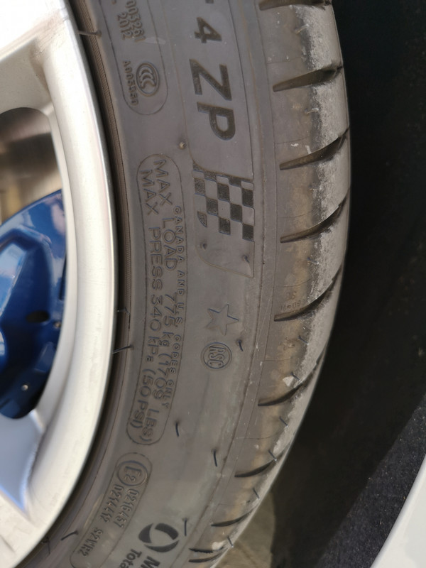

Por cierto miré por encima este fin de semana y ni fuí capaz de encontrar la estrella que, en teoría, debían llevar. ¿por donde anda?
Salu2
Carles
Hola Carles,
Aquí tienes la estrella.
Estoy esperando a que las reequilibren.
Un saludo
