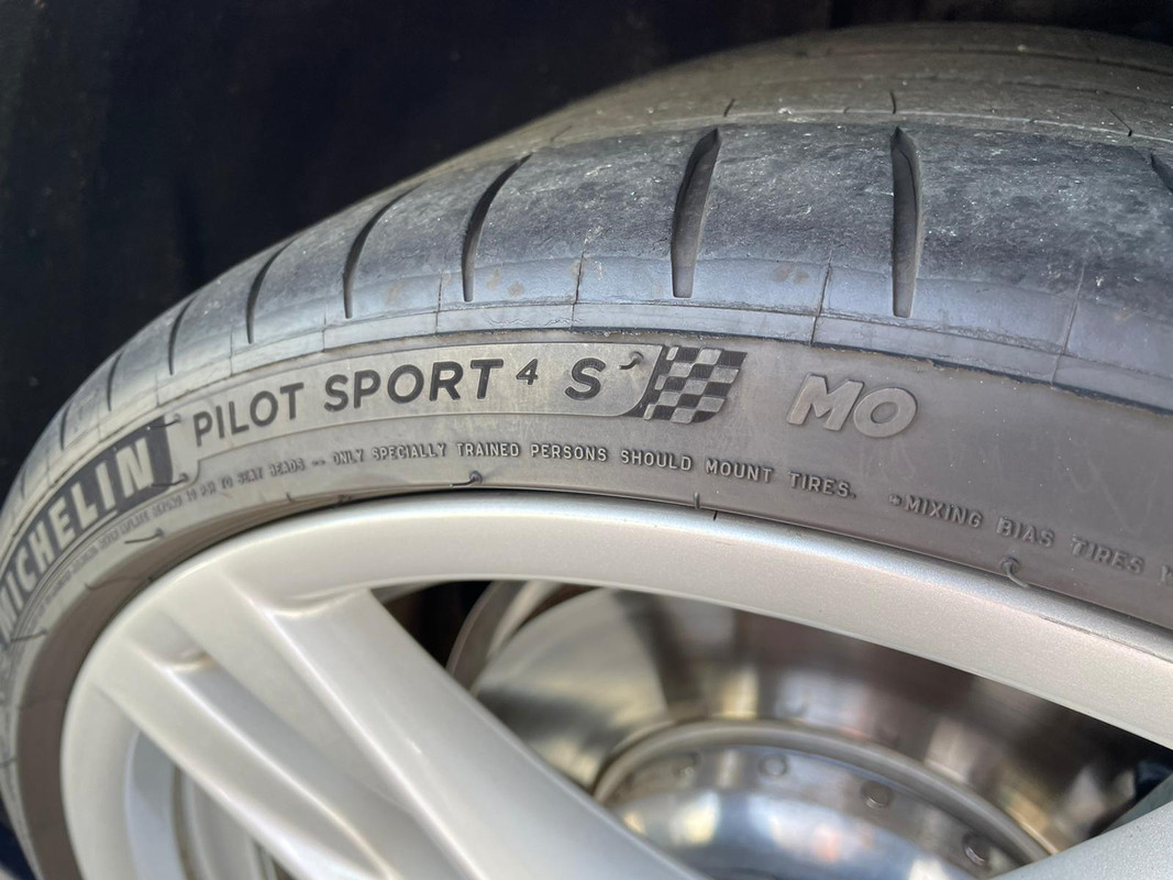

¿Alguna recomendación para las ruedas?
245/35 R20 95Y
275/30 R20 97Y
En mi medida no hay ni PS4 ni PS5 que eran mis dos opciones principales.
Ver el archivos adjunto 141676
Mi padre tiene un Serie 6 con idéntica medida, y esto es lo que lleva montado (y ha repetido).
Dales una oportunidad.

Por qué no pruebas las Pilot Sport 4 S?
En mi coche se notó muchísimo el cambio. Creo que no tenían homologación.
Entre esas dos, yo me quedaría con Bridgestone.
Pues me lo voy a plantear, no los había metido en la ecuación y pueden ser una gran opción.
¿Qué tal van de duración?
Lo de MO no es la homologación de mercedes ?, lo digo porque llevo unas GoodYear Efficient grip performance en RunFlat, y las únicas que había para lo que quería son con el MOE homologadas para Mercedes, pero en el conce nunca me dijeron nada.
144.885
345.672
Así es.

ACTUALIZO:
Han pasado un par de semanas y esta mañana por fin he recogido el coche del taller.
Lo primero decir que estoy muy contento.
De momento el problema con las cerraduras parece solucionado, al menos lo poco que las he podido probar se han comportado con normalidad.
El cambio de los soportes del motor, es algo que todo el mundo debería plantearse como mantenimiento y cada X años sustituirlos, no es especialmente caro y siempre me ha parecido muy recomendable, sobre todo en vehículos a los que se les exige cierto refinamiento. Si bien el comportamiento al ralentí ha mejorado solo un poco, lo ha hecho lo suficiente como para dejarme satisfecho, no es que vibre menos, es que lo hace de manera más uniforme, es más agradable.
Y finalmente lo más importante, he quitado los neumáticos Run Flat que tenía calzados y lo he pasado a convencionales, concretamente 4 unidades de Bridgestone Potenza S007 homologados por BMW, de momento no puedo sacar conclusiones sobre su adherencia, pero sí puedo hacerlo sobre el confort, la comparativa quizá sea injusta porque el resultado es aplastante. (Runflat VS Convencionales)
El comportamiento del coche ha mejorado UNA BARBARIDAD y no quiero aburrir al personal, pero me quedo corto.
Se que en el foro hay muchos usuarios de Runflat que están plenamente satisfechos con esta tecnología, no sé si la han probado alguna vez en perfil 30, entiendo que en medidas con mayor perfil sean satisfactorias, pero en mi caso siento que he ganado un montón.
No se puede negar que aportan un plus de seguridad frente a las CNV, pero en el resto de apartados no hay nada que hagan mejor.
¡Ahora sí, por fin! El 640d se desplaza por el asfalto con suavidad, con este coche nunca he estado satisfecho del todo, desde que lo compré he sentido que no iba tan fino como mi anterior CLS 350, pensaba que la culpa era de la suspensión neumática que montaba el Mercedes, pero definitivamente ese no era el problema, el cambio de ruedas ha sido la clave.
La calidad de rodadura no estaba a la altura de lo que esperaba de todo un Serie 6 GC, hasta el W210 me parecía mejor en ciertos aspectos. Me producía cierta tristeza, porque un coche se compra con ilusión y tras pocos meses con él a veces pensaba que había sido un error su compra, más de una vez lo he puesto a la venta para luego quitarlo y volverlo a poner… Y así un tiempo.
Si yo sé esto, el coche sale del concesionario con 4 ruedas nuevas el día que lo compré.
Al final la monta que llevaba no era una buena combinación, cuando compré el coche (Premium Selection) antes de la entrega me montaron 2 ruedas nuevas en el eje trasero (Goodyear Eagle Asymmetric 3), sin embargo, el delantero lo dejaron como estaba, venía calzado con unas Dunlop Sport Maxx a media vida. (Además algo más gastadas por el exterior) entonces se suma a que estaba mezclando marcas, el diferente desgaste.
Mañana tengo que ir a Cádiz, así que tendré más de 700km para probarlo a fondo, espero volver tan contento como lo estoy ahora mismo.
